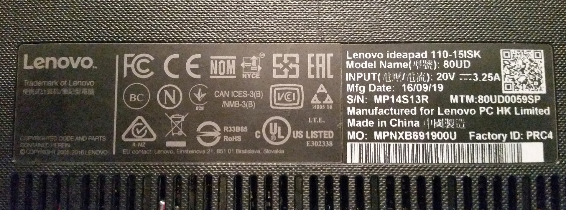

Kolléganő iskolás gyermeke sikeresen lejelszavazta a Lenovo ideapad 110-15ISK 80UD laptopjának a BIOS-át, amit természetesen elfelejtett. Tud valaki valamilyen gyógyszert a problémára, mert a Gúgli nem volt a barátom... A hozzászólás módosítva: Aug 28, 2020
Milyen szintű jelszó? Indítási, vagy biosba lépési, módosítási?
Idézet: „a Lenovo ideapad 110-15ISK 80UD laptopjának a BIOS-át”
Igen, attól még lehet pontosítani, nem biztos, hogy a kérdező ismerőse tudja a különbséget a startup és a bios admin jelszó között...
gyerek67: Amúgy sorrendben cmos reset, aztán bios újraírás, majd smc írogatás, de szerintem ez nem olyan komoly gép, ami az smcbe mentené a jelszót. Bios írás előtt csinálj egy teljes dumpot, főleg ha abban van a win kulcs. Biosnál Inte ME-ről nem megfeletkezni, ha netes biosképből dolgozol. A hozzászólás módosítva: Aug 28, 2020
Igen, a BIOS-ba belépési jelszót kellene valahogy törölni.
Annak idején egyszerű volt: CR2032 ki, vagy jumper átdug... Ebben ilyesmik nincsenek.
Hát akkor bios írás a következő lehetőség. Eeprom kiforraszt, dump, laboneinside-on láttam biost, arra egy ME pucolást nyomni, és ráírni, illetve a régi biosból kiszedni a win kulcsot. (Elsőre a ME részt kihagyhatod, csak sokkal lassababn fog indulni a gép)
Más megoldás nem létezik?
Nem szívesen forrasztgatnám, amíg van esetleg valami humánusabb orvosság. Arról nem is beszélve, hogy 13 évvel ezelőtt kivonultam a számítógép javításból, emiatt ezek az új notik már fekete dobozok a számomra.
Igazából csipesszel is programozható, csak a chip táplábán még sok más dolog is van, így a tápfesz ág simán felvehet több ampert is, tehát a programozó nem elég tápellátásnak. Nem tudok egyéb trükkről, ami ezeknél működne, de majd a szervizesek megmondják, ha van. Amúgy nem nagy szám a forrasztás, összefolyatod a 4-4 lábat kétoldalt, kikapod, aztán egy kis folyasztószer, végighúzod a pákát, és be is van forrasztva.
Ha majd erre a végső esetre kerül a sor, akkor a részletesebb segítségedet kérném, mert amit az imént leírtál a BIOS újraírásáról, az nekem kínai, csak a kötőszavakat és a névelőket ismertem fel belőle...
Ha Budán jársz, szívesen segítek személyesen is, de garantáltan van pár ember, aki sokkal többet tud erről, mint én
Köszönöm szépen előre is a segítséget, de várjunk még, hátha lesz valamilyen ráolvasós mágia.
Én informatikus vagyok, ezért szeretem a ráolvasós megoldásokat, különösen mert az elektronikai ismereteim jóval szerényebbek. Persze amit itt írok, nem biztos, hogy működik, és kárt is okozhat, na de a forrasztás is. Sőt, ha ezekkel elrontod, még mindig forraszthatsz
![]() Ha azt feltételezzük hogy egy CMOS/BIOS frissítéssel/resettel megoldható a probléma, akkor... Akár egy szimpla BIOS frissítés (operációs rendszerből) nem oldhatja meg a problémát? Mivel csak a BIOS-ba nem tudsz belépni, feltételezem, hogy valahogy el lehet indítani a gépet, és lehet ilyennel próbálkozni. Ha ez mégsem jó, akkor meg lehet próbálni az alábbi igazá ráolvasós megoldást: https://www.bleepingcomputer.com/forums/t/617188/resetting-the-bios...mmand/ Vagy valamilyen egyéb programmal reset-elni a BIOS-t (ha "támogatják" az adott BIOS-t): https://www.cgsecurity.org/wiki/CmosPwd https://www.majorgeeks.com/files/details/killcmos.html Ha valamelyik működik nyertél, nem kell forrasztani semmit. Ha nem, veszteni való "csak" a ráfordított idő. Sajnos ez a modell már nem olyan, ahol csak kiveszed a chip-et, és beteszel egy újat ![]() Ha mégis minden kötél szakad, és forrasztani kell, akkor a licensz elvesztést viszont megúszhatod azzal, hogy a licenszedet előtte egy online Microsoft fiókhoz kötöd.
A mai biosok nem úgy működnek már mint régen, a bios frissítés csak az uefi filerendszeren belül kis részeket cserélget (illetve nincs is igazán bios kép a gyártók oldalán, csak futtatható frissítő).
Jól ki van ez találva, örülni kell, ha nem az smc-ben és nem titkosítva van tárolva a jelszó. Ez a dosos debug módszer már régóta nem működik. De őszintén egy bios frissítés meg mindenféle próbálkozások több időt vesznek igénybe, mint egy bios újraírás. A kulcs meg nem veszik el, mivel fizikailag benne van a mostani biosban, csak ki kell olvasni, ha be lehet lépni a gépbe, mondjuk egy RWEverything is megteszi. Amúgy ha valaki nagyon lusta és sok fölösleges pénze van, az ebay tele van bios chippekkel, amik meg vannak írva, igaz ki tudja milyen minőségben, és mi van rajtuk.
