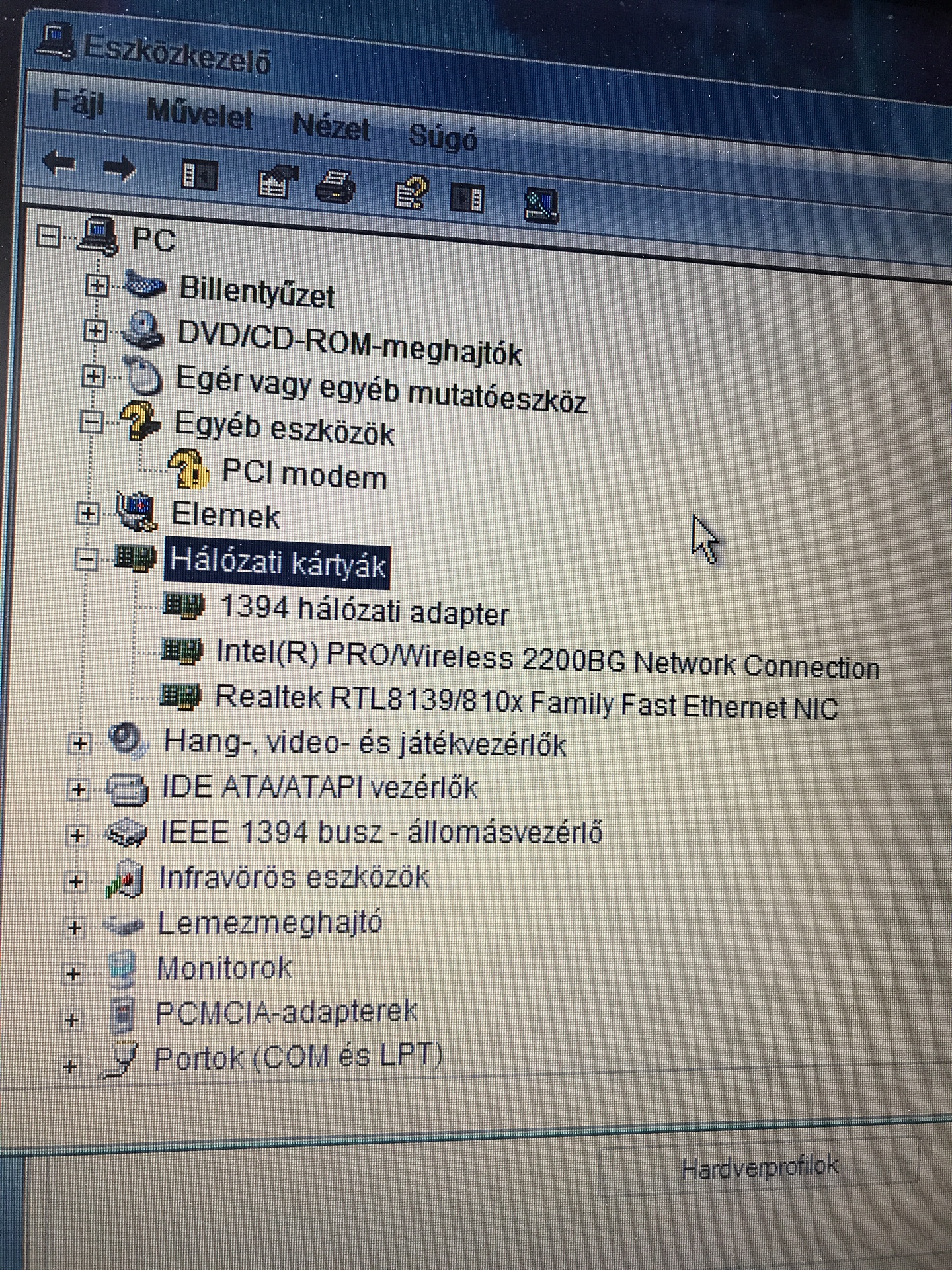

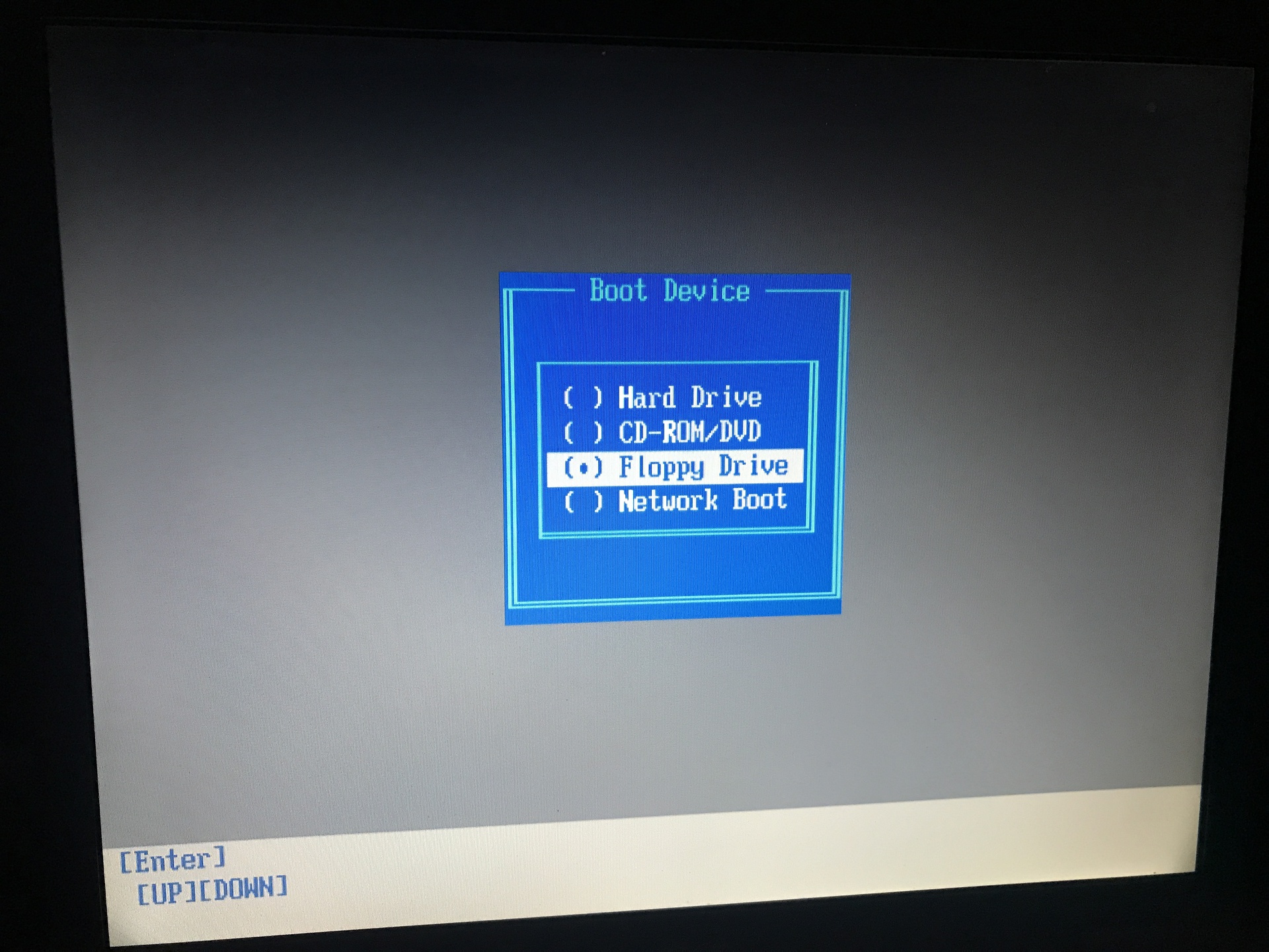

(#) krapulax6 hozzászólása Máj 20, 2022 /
Sziasztok, segitseget szeretnek kerni... Acer Travelmate 290-es laptoprol van szo.
Elso gondom vele, hogy usb-rol keptelen vagyok beallitani a biosban, hogy bebootoljon, telepites miatt. HDD, cd-rom, floppy es halozat ugrik fel csak.
Allitasi lehetoseg csak ezek variacioi.
A masodik gondom, hogy a beepitett wifi nem talal halozatot viszont az eszkozkezeloben latszodik, hogy a driverek telepitettek hozza, es azt irja, hogy rendben mukodnek...
Win XP (Blade) volt itthon amit cd-rol telepitettem ra.
Elore is koszonom.

(#) img válasza krapulax6 hozzászólására (») Máj 20, 2022 /
A pendrive-ot formázd meg Rufusban USB HDD+ -nak, és külső meghajtóként legyen engedélyezve a bootolás! A gép indítása közben a DEL vagy az F12 előhozza a boot menüt, ahol kiválaszthatod.
Ezen kívül vannak olyan pendrive-ok, amikről semmi sem képes bootolni: ismeretlen anomália.

(#) krapulax6 válasza img hozzászólására (») Máj 20, 2022 /
Szia,Ahogy irtad F12-vel jon a boot menu,kesobb megprobalom es jelentkezem.
Koszi.

Ez nem a boot menü hanem az eszközkezelő, ami a számítógépben lévő perifériákat mutatja meg. Az már látszik, hogy nem mindenhez van (jó) driver telepítve (ami sárga felkiáltójeles).
"Win XP (Blade) volt itthon amit cd-rol telepitettem ra." Ha jól emlékszem, az egy kiherélt XP, driver szinten -is- elég sok minden hiányzik belőle. Ezen kívül az XP fájljaival még külön kellett mókolni, hogy elinduljon USB-ről is: ez megvolt?
Azt ugye tudod, hogy egy XP-s gép ma már csak adott célfeladatokra (pl. diagnosztikai célszoftverek futtatása, vagy valaminek a vezérlése, ilyesmik) jó, mert a modern weboldalak követelményeivel nem tud megbirkózni, ezenkívül a saját érdekedben nem ajánlatos az internetre sem kiengedni?
A hozzászólás módosítva: Máj 21, 2022
(#) krapulax6 válasza img hozzászólására (») Máj 21, 2022 /
Jol tudod,buheralt verzio,nem kellett mokolni vele semmit.
Feltelepitettem tiszta sp3-at.Semmilyen drivert nem telepitett,a TP Link nano-val csatlakoztam a netre gyari IE. Bongeszojevel de eselytelen barmit behozni rajta a google-n kivul
Semmit nem kepes megnyitni.
Rufussal keszitettem az sp3-rol bootolhato pendrivot de csak Windows alatt tudtam elinditani a telepitest.
Az elvarasom online radio hallgatas esetleg Youtube…Lattam videot errol a keszulekrol amiben mar ket giga ram volt,hogy Win7-et futtattak rajta.szamomra elfogadhato sebesseggel.
Erdemes lehet boviteni?

(#) Epu2 válasza krapulax6 hozzászólására (») Máj 21, 2022 /
Ez nem úgy néz ki, mintha bármilyen Pendrive-ról képes lenne BOOT-olni.
(#) krapulax6 válasza Epu2 hozzászólására (») Máj 21, 2022 /
Szerintem sem
Biosban is csak a sorrend valtoztathato.
(#) img válasza krapulax6 hozzászólására (») Máj 21, 2022 /
Igen, így felejtős a gép, nem, hogy még belefeccölni...

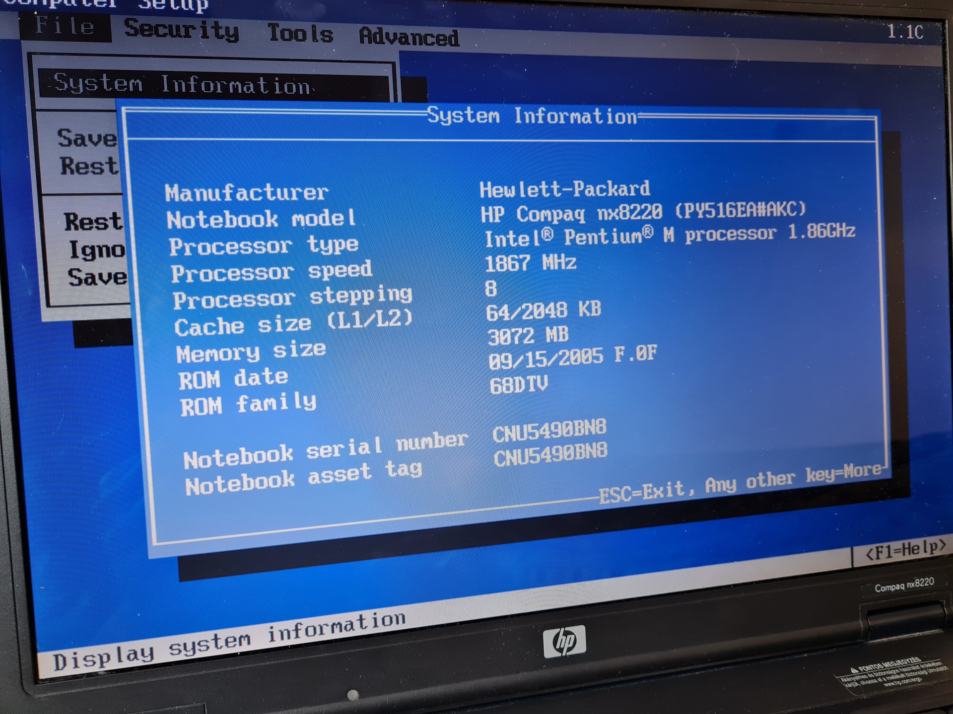

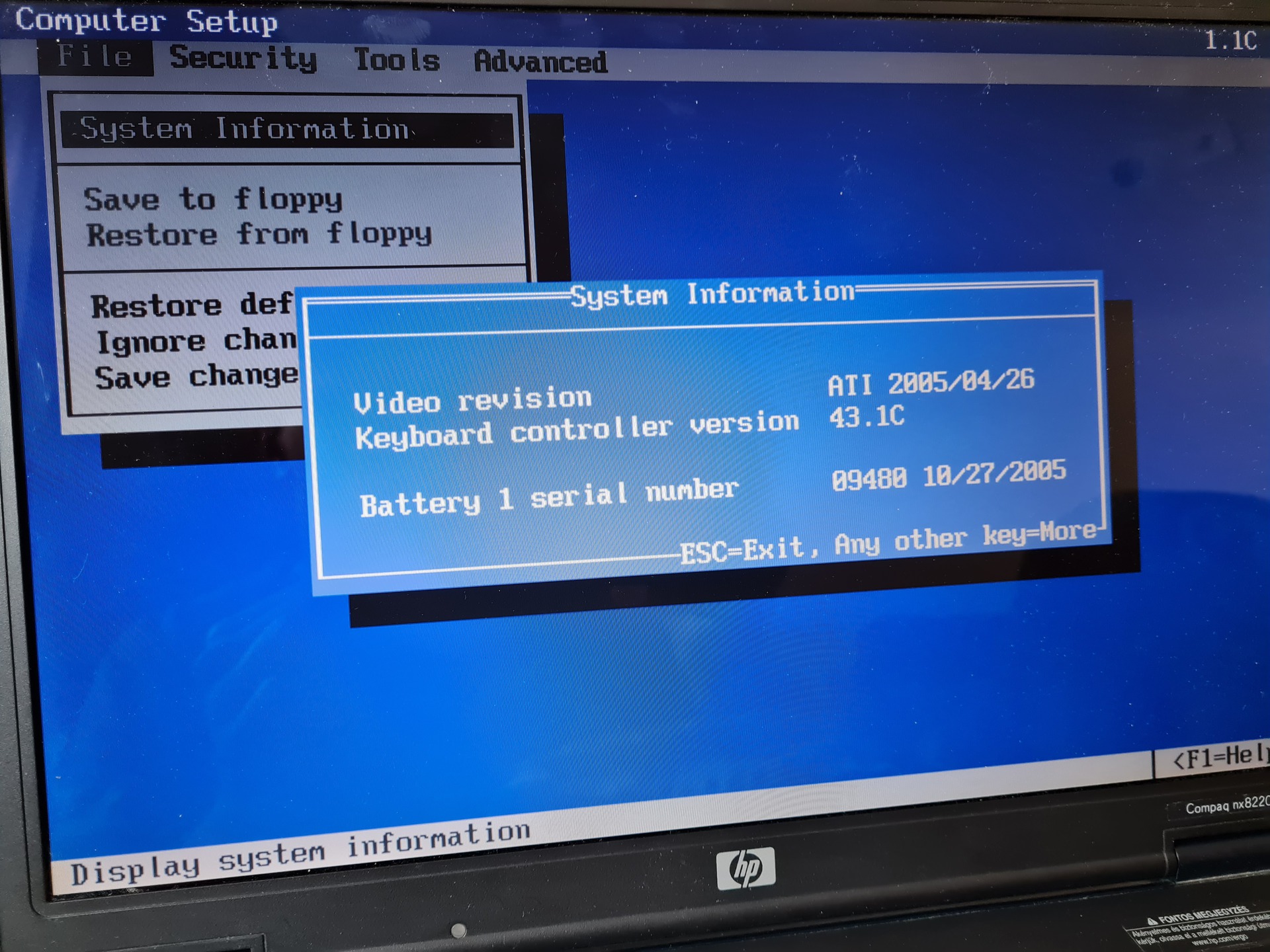

(#) Einstein21 hozzászólása Máj 22, 2022 /
Volna egy HP Compaq nx8220 típusú laptopom és nem találok sehol megoldást a problémájára, hátha Ti!
A gép indulásánál nincs más lehetőség, csak az F10, ami a BIOS-ba léptet. Ott nincs olyan menü, ahol be tudnám állítani a dátumot és az időt, sehol!
A benne lévő merevlemezen Win XP van, de semilyen módba nem indul el.
Win XP telepítő csak odáig jut el, hogy töltené a file-okat a telepítéshez, de nem teszi.
Írtam ki DOS boot lemezt, azzal se indul.
Pendrive-ról nem indul, valószínű, hogy hibás az usb-je, mindegyik.
Floppy meghajtó nincs.
Alaplapi elemet kicseréltem.
A hiba a következő : 163-date & time not set
Mit nem próbáztam még?
Egyik fórumon olvastam, hogy parancssorba be kell írni, hogy
date "és a mai dátum"
time "és a pontos idő"
Nem jutok el sehogy egy parancssorig.
(#) bbalazs_ válasza Einstein21 hozzászólására (») Máj 22, 2022 /
Ne haragudj, de nagyon nehezen hiszem el, hogy a BIOS-ban ne lehessen állítani a dátumot/időt.
Feltennél egy fényképet a bios FILE almenüjéről? Legelső balra fent.
(#) Einstein21 válasza bbalazs_ hozzászólására (») Máj 22, 2022 /
Sajnos tényleg nincs...
(#) antiktelefon válasza Einstein21 hozzászólására (») Máj 22, 2022 / 1
És szerinted a tools meg advanced fül dísz? Valahol lennie kell, ha nem sérült a bios.
