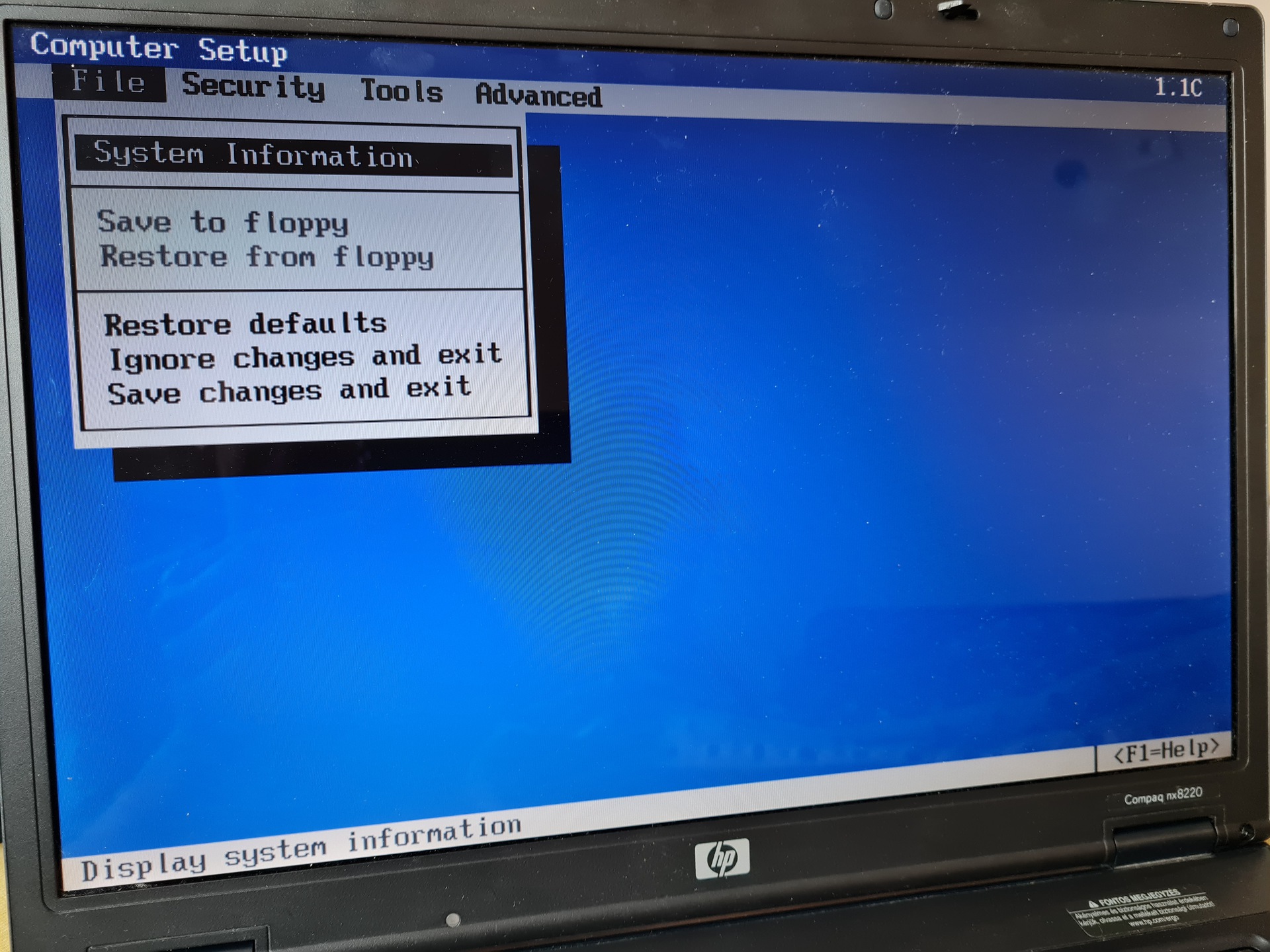

Volna egy HP Compaq nx8220 típusú laptopom és nem találok sehol megoldást a problémájára, hátha Ti! A gép indulásánál nincs más lehetőség, csak az F10, ami a BIOS-ba léptet. Ott nincs olyan menü, ahol be tudnám állítani a dátumot és az időt, sehol! A benne lévő merevlemezen Win XP van, de semilyen módba nem indul el. Win XP telepítő csak odáig jut el, hogy töltené a file-okat a telepítéshez, de nem teszi. Írtam ki DOS boot lemezt, azzal se indul. Pendrive-ról nem indul, valószínű, hogy hibás az usb-je, mindegyik. Floppy meghajtó nincs. Alaplapi elemet kicseréltem. A hiba a következő : 163-date & time not set Mit nem próbáztam még? Egyik fórumon olvastam, hogy parancssorba be kell írni, hogy date "és a mai dátum" time "és a pontos idő" Nem jutok el sehogy egy parancssorig. Előre is köszönöm a segítséget!
Ne haragudj, de nagyon nehezen hiszem el, hogy a BIOS-ban ne lehessen állítani a dátumot/időt.
Feltennél egy fényképet a bios FILE almenüjéről? Legelső balra fent.
Sajnos tényleg nincs...
És szerinted a tools meg advanced fül dísz? Valahol lennie kell, ha nem sérült a bios.
A hozzászólás módosítva: Máj 22, 2022
