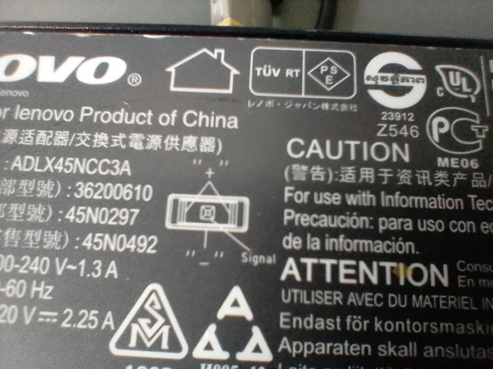

Megint én. Másik laptoppal.
Létezik, hogy ez csak akkor ad le feszültséget, ha csatlakoztatva van? Most jelenleg bemegy 240V, de nem jön ki 20V. Laptop sem érzékel semmit.
Van rajta egy signal csatlakozó, ami nem tudom mit cisnál.
Válaszokat köszönöm.
(#) elactrofan válasza Scoud hozzászólására (») Szept 6, 2023 / 1
Ki kell hogy adja a 20V-ot
belső pin vagy nem ad feszt vagy táp közeli
Belső köpeny a "+" külső a "-"
kijövetelnél nem látható sérülés esetleg törés a vezetéken? Legtöbbször tőben törik meg

(#) antiktelefon válasza Scoud hozzászólására (») Szept 6, 2023 /
Rosszul méred, a középső pin az csak egy ellenállás, de ott a pinout rajta. De ha működik, nem mindegy? Amúgy az Apple magsafe az tényleg ilyen, onewire kommunikációval, de ez nem az.

(#) antiktelefon válasza img hozzászólására (») Szept 6, 2023 /
Nem, sima ellenállás. Idegesít is, mert aliról nem lehet ellenállásos kábelt rendelni, csak olyat, amiben vagy nincs, vagy random van valami pici wattos. 11ben javítva szoktam nagyobb tápot potival emulálni.

(#) KBal76 válasza Scoud hozzászólására (») Szept 7, 2023 /
3 ilyen tápom van itthon, tök más évjáratok, meg két laptop. Mindegyik megy mindegyikkel, sose figyeltem hogy melyik melyiké.
Megmértem most, nem a középsô érintkezôre adja ki a 20V-ot, hanem a keret belsejébe, a középsô felé nincs feszültség.
(#) antiktelefon válasza Massawa hozzászólására (») Szept 7, 2023 /
Ne vezesd félre, ez egyszerűen marhaság, belinkeltem a thinkpad wikit, a slim tip töltőcsatiban teljesítménytől függően egy ellenállás van.
Mond meg a te "Lenovo laptop"-od micsoda, mert még sosem láttam Lenovonál ilyet és szándékosan nem adsz konkrét választ. De mindig is ellenállás alapú volt, már a régi kördugós megoldásnál is és a kábel is 2 eres, a töltő csatiban intézik el.
(#) antiktelefon válasza KBal76 hozzászólására (») Szept 7, 2023 /
Igen és ha a test és a center pint méred, akkor látni is fogod a wattnak megfelelő ellenállást. Pl az erősebb gépek 135W alatti töltőről el sem indulnak és hibát sem dob, mint egy HP vagy Dell, jó kis hibakeresést tud okozni távjavításnál, ezért kell mindig képet kérni a töltő matricájáról.
