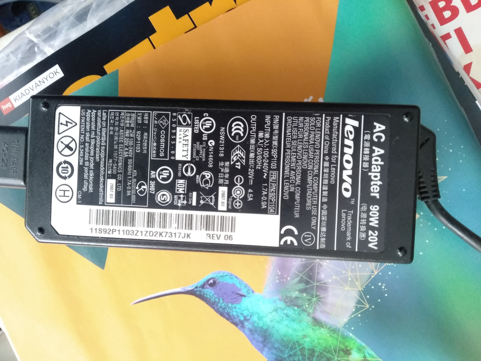

(#) kendre256 válasza moltam hozzászólására (») Jún 21, 2021 / 1
Azt nem tudom, hogy melyik laptop táp tartalmaz aktív PFC-t. Viszont évek óta használok autóban, nem szinuszos inverterről Lenovo Thinkpadet a képen látható tápegységgel. Talán kicsit melegebb, mint hálózatra kapcsolva, de semmi baja évek óta.
(#) moltam válasza kendre256 hozzászólására (») Jún 21, 2021 /
Nagyon hasonló ez is, ez alapján szerintem az enyém is fogja bírni.

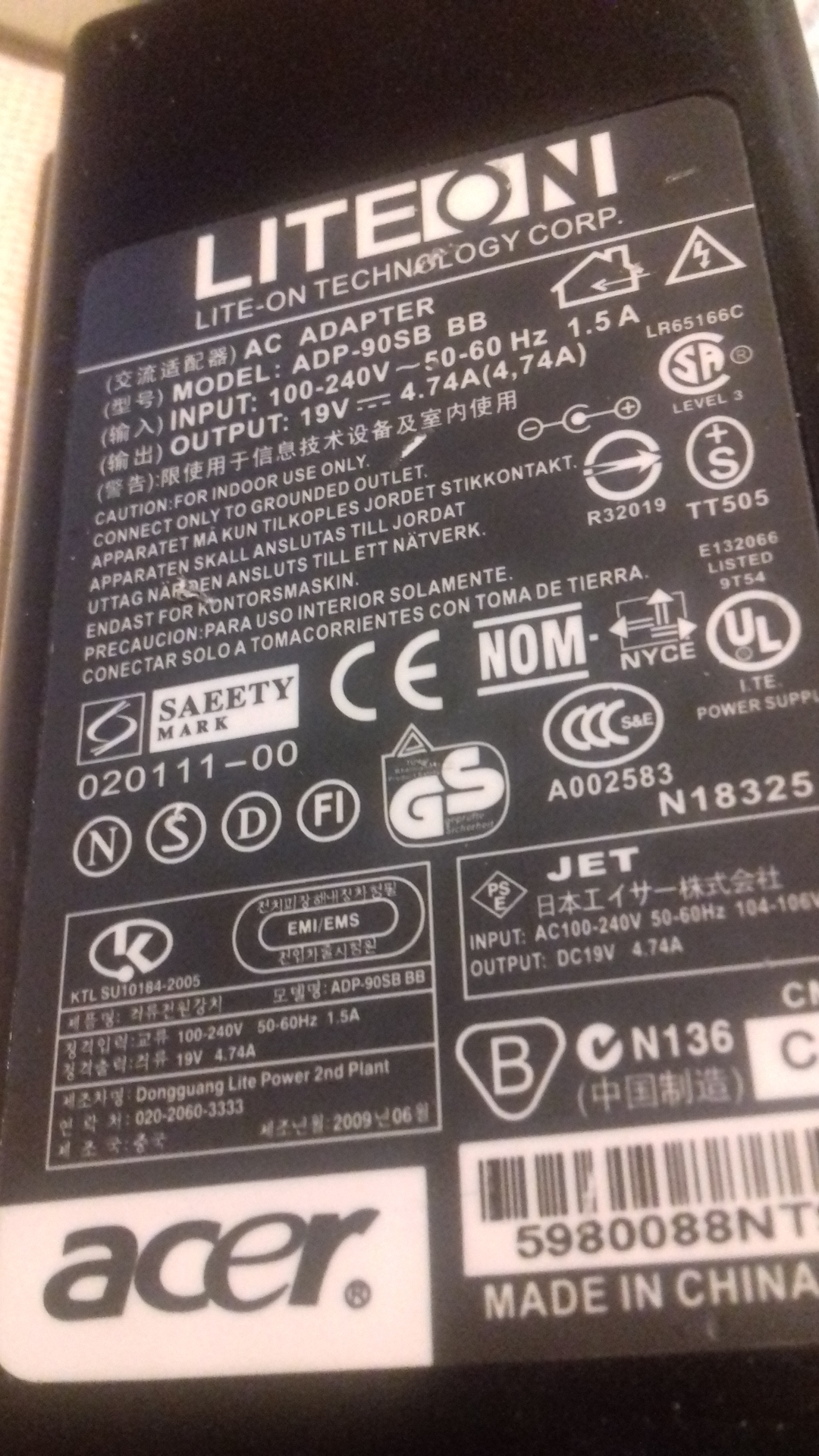

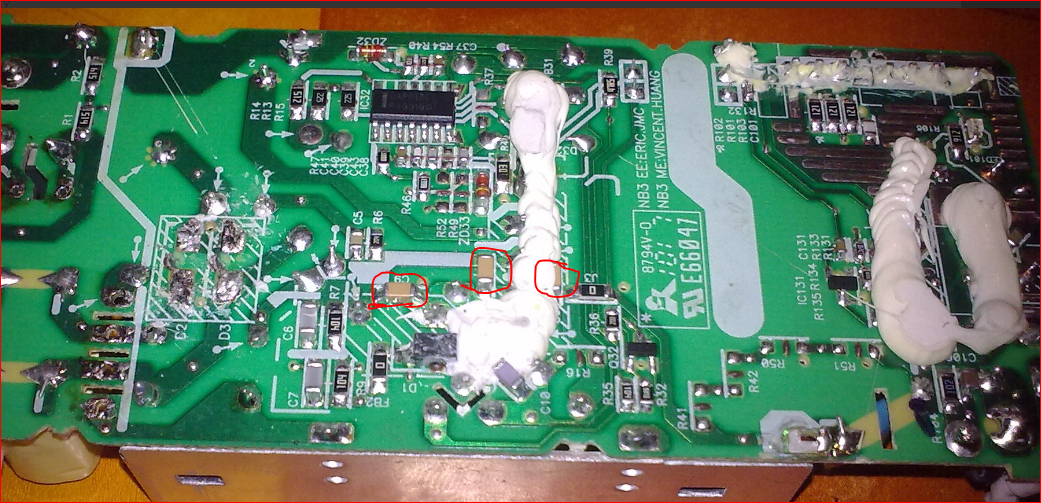

(#) Imi68 hozzászólása Aug 13, 2021 /
Sziasztok! Liteon Acer Adp-90sb bb Tápegységgel kapcsolatban szeretném megtudni a pirossal bekeretezett 3 darab párhuzamosan kötött kondenzátor értékét. Ha esetleg tudja valaki ,egyik tönkre ment, 2 darabbal működik a tápegység. Köszönöm előre is!
A hozzászólás módosítva: Aug 13, 2021
(#) pipi válasza Imi68 hozzászólására (») Aug 13, 2021 /
Meg kell nézni a kontroller IC adatlapján, az ajánlott kapcsolást...
Ránézésre nem egyformák, más a magasságuk...
(#) Imi68 válasza pipi hozzászólására (») Szept 3, 2021 /
Köszönöm a választ! Nem sok értelme párhuzamosan kötni nem egy forma kondenzátorokat . Végül is levettem megmértem 35nF-os ,a feszültség tűrése viszont magasabb lehetett, mert amivel pótoltam zárlatos lett. A hiba következményét javítottam meg, az okot meg nem. Kapacitás hiányos volt a puffer kondenzátor és én ezt nem vettem figyelembe. Nem lehetett terhelni a tápegységet és nehezen állt be a kimenő feszültség. Még is beterheltem,így megint tönkre ment egy 36 Voltos Zéner dióda .
