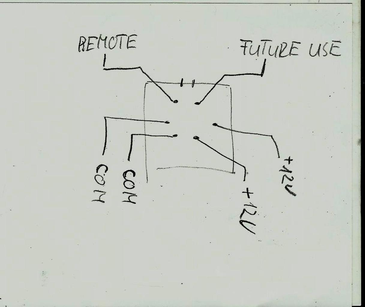

(#) wirth hozzászólása Jan 23, 2015 /
Sziasztok szeretnék egy kis segítséget kérni hogy hogy tudok életet lehelni egy Dell gépbe .
Mivel sajnos nincs meg a táp egysége találtam egy képet amin meg van a láb kiosztás .
De sajnos hiába engedem rá feszültséget az alaplapon a vissza jelző led világít, de innen kezdve semmi .
Hiába nyomom a bekapcsoló gombot semmit nem csinál. A rajzon van két láb amit nem kötöttem sehova, gondolom az eredeti tápban a két( kapcsoló szál ) képet mellékeltem remélem látni mire gondolok .
Csináltam egy skiccet ezen jobban látni . Amit nem tudok az a( Remote és a future use ). vagy mit csinálok rosszul ?
(#) ferci válasza wirth hozzászólására (») Jan 23, 2015 /
The 6 pins are identified as follows. You may need to short "remote" to negative to get the power supply to turn on.
A remote tüskét valszín a negatívhoz ( com ) kell kötni, hogy bekapcsoljon.
(#) wirth válasza ferci hozzászólására (») Jan 23, 2015 /
Értem és akkor talán be fog kapcsolni ?
(#) ferci válasza wirth hozzászólására (») Jan 24, 2015 /
A doksija azt írja.
(#) wirth hozzászólása Jan 24, 2015 /
Értem meg próbálom hátha .
