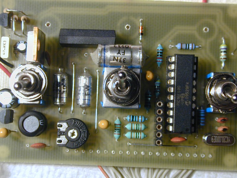

A C9, C10 biztos 1nF?
F0 --> 500kHz, Fcal --> 350 kHz körül van normálisan. Tegyél fel képet!
Biztos 1n bár nem mértem de annak rendeltem egy kedves kolléga tanácsára az FDH-tól
Bocs ,hogy beleszólok de az a nagy hűtőzászlós az mi
Netán egy Schottky dióda? Miért olyan nagy van bent?
Skori-féle auto kikapcsoló de csak ilyen nagy fet volt kéznél
Akkor kicsit félreértettem. Működik amúgy rendesen, csak meg szerettem volna kérdezni ezeket.
Bocsi,hogy belevaú,de azok az 1n kondik jól vannak bekötve?
Látok ott két szabad lyukat,a bal oldalit még értem,de a jobb oldali gyanús,ha áttervezett más a panel mint az eredeti akkor nem tudom.
Én is arra tippeltem, de a nyákon módosítottál?
A forrasztási oldalt is mutasd!
Nem igazán módosítottam rajta az eredetit másoltam csak egy pár furattal van rajta több.
Amikor terveztem (átrajzoltam) még nem tudtam milyen méretűek lesznek a kondik ezért van ott több lyuk.
Találtam egy zárlatot a panelen és most működik.
