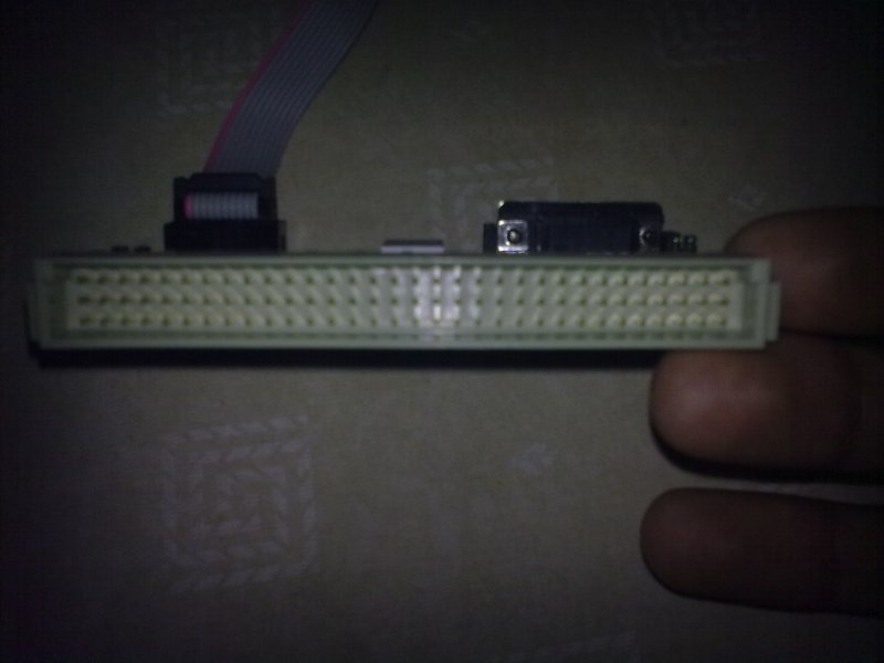

Vaterán vettem egy L2432-es (Seiko) 2x24 karakteres LCD kijelzőt. HD44780-as vezérlővel van. Mivel még nem volt ilyenem, egy tesztpanelon összeütöttem egy párhuzamos portos adaptert és az LCDSmartie-val meghajtottam. Valami miatt mindkét sorból csak az első 6 és fél karakter látszik, a többi fekete. Ha nem kötöm össze, csak a tápot adom rá, akkor csak az első sor látszik (ez ugye normális), de itt is a 6 és fél karakter után sötét kockák vannak. Én bénáztam el valamit vagy hibás a kijelző és küldjem vissza az eladónak?
Mellékeltem az "eseményről" egy fotót.
(#) szilva válasza Alex2 hozzászólására (») Jún 8, 2010 /
Jó esélyed van, hogy a kijelző sérült, leginkább valamelyik IC az LCD üveg meghajtásánál. Ilyen hibát programozással nem lehet előidézni.
Az a 6.5 karakter éppen 32 oszlop, illetve a 2 sorban összesen 64. Mintha az információ a megjelenítendő mintáról nem jutna el a kijelző hátsó részeit meghajtó IC-khez. A modul hátán, az IC-knél szemmel nem látsz valami sérülést esetleg a fólián?
(#) Alex2 válasza szilva hozzászólására (») Jún 8, 2010 /
Nem, sem a fólián, sem az IC-k fekete kiöntésén nincs nyoma sérülésnek.
Ezeken az LCD modulokon is zebra gumival csatlakozik az "üveg" a NYÁK-hoz?
Igen, azzal szokott. De mivel a hátsó oszlopok is látszanak, és a "kerek" 64 működő oszlop miatt sem hinném, hogy a zebragumikkal lenne gond. Az szerintem nem ilyen "tömegesen" lenne kontakthibás.
Ha a bekötést bénáznám el, akkor az első 6 oszlopban is hibásan jelennének meg a karakterek, illetve nem is működne, igaz?
Vagy működhet így, ha 1 vezeték nem érintkezik?
Nem, ha nem lenne jó a bekötés, akkor már az iniciaizálás sem menne le normálisan és a karakterek sem azok lennének, amiknek oda kell keülniük. A bekötéssel szerintem nincs baj, mert ami látszik, az teljesen jó. Sajnos nagyon úgy fest, hogy az LCD üveg meghajtása körül lesz a bibi. Esetleg ha enyhén megnyomkodod körben a keretnél, azzal kizárható a zebragumi érintkezési hibája, de véleményem szerint nem ott lesz a gond.
A 44780 2x8 karaktert tud önmagában meghajtani, az ettől hosszabb kijelzőkön expander IC-knek küldi tovább az adatot, hogy hátrébb mit kell felrajzolni az LCD-re. Gyanítom, hogy már vagy el sem küldi ezt (hibás a 44780), vagy a 44780 és az expanderek közötti kapcsolat nem megfelelő: kontakthibás a panel, vagy hibás a 44780 vagy az expander IC interface áramköre. De ha már ilyen mélységben bele kellene mászni egy ilyen modulba, akkor inkább vissza kellene küldeni, ki kellene cserélni. Ha ugyanis láthatóan hozzányúlsz, akkor mondhatja azt, hogy te tetted tönkre, hiába volt ilyen már előtte is (ezért is nem javasoltam, hogy az üveget tartó keretet levedd, mert az alatt lehetne látni, hogy a zebragumikkal mi a helyzet).

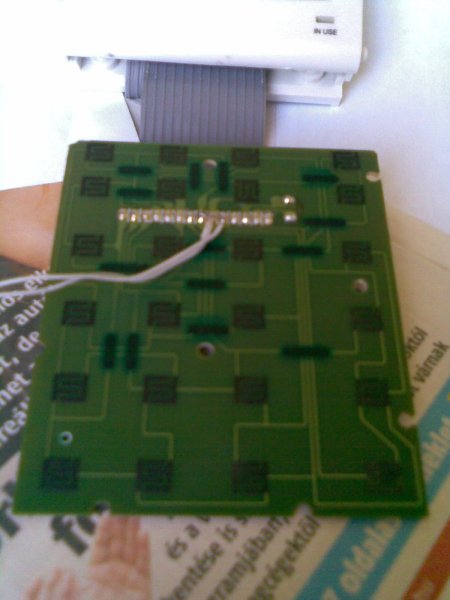

(#) antal27 hozzászólása Jún 9, 2010 /
Ismét egy kérdés.
Tegnap szert tettem egy ilyen kijelzőre,és addig jutottam amit a képen is láttok.Szeretném valahogy a pc-vel összehozni de sajnos innen tovább nem tudok haladni mert a bekötését nem értem.A PIC nekem egyenlőre még magas,ez kezdő munkának tökéletes lenne,mivel ilyet még sohasem csináltam.Tudom,hogy ilyet lehet venni készen de az nem olyan,azt nem én csináltam.Tegnap már volt egy ehhez hasonló kérdésem ,amire korrekt választ is kaptam,de az sajnos tudat hiányában felejtős.
Betű karaktereket nem irki csak számokat,de mint mondtam kezdésnek ez is elég.
Előre is köszönöm a segítségeteket
