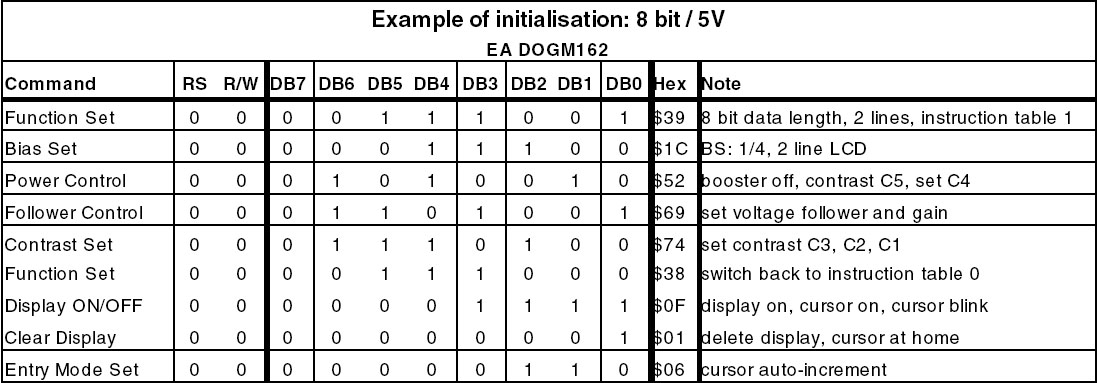

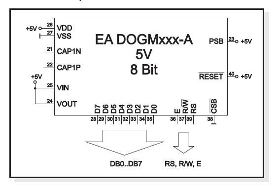

(#) viktor02 hozzászólása Júl 29, 2010 /
Lenne egy kérdésem ezzel a cikk-kel kapcsolatban:
a kapcsolás EADOGM162 kijelzővel is működik-e, mert én elkészítettem, de be se kapcsol a kijelző(a csatlakozásokat már többször is leellenőriztem; a kijelző maradék lábait a kép utasítása alapján kötöttem be)
(#) zenetom válasza viktor02 hozzászólására (») Júl 29, 2010 /
Fekete téglalapokat se látsz? A kontraszt be van kötve?
nincsenek fekete téglalapok se, semmit se változik a kijelző
nem tudom, hogy melyik a kontraszt az elküldött képen
Most nézem, a kontrasztot is szoftveresen kell beállítani. Nézd át az adatlapot alul, ott vannak a parancsok.
már megnéztem, de nem lettem sokkal okosabb
ezekkel kellene először beállítani a kontrasztot?
szerinted inkább elemről(4x1,5V + 7805-ös fesz. szabályzó IC) vagy tápegységről próbáljam?
Próbáld meg elemről is. Engem szivatott már meg ilyen ügyben a tápegység. Közbe megnézem milyen a parancsokkal tudnád feléleszteni.
No meg is van. Az adatlapban ott van alul az inicializálás. Ezek a kódok kellenek ahhoz hogy tudjál utána karaktereket bevinni.
Ha rákapcsoltad a tápot, ezeket "vidd" be, de az RS lábat testen kell ahgyni, mert ezek még parancsok.

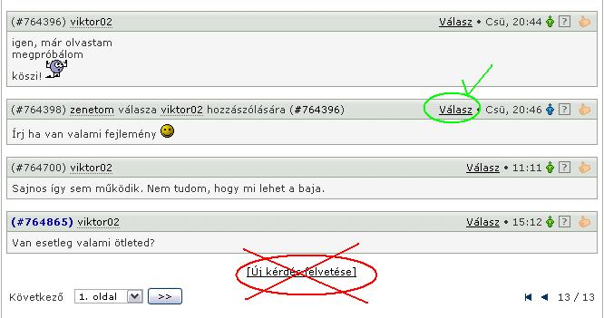

(#) zenetom válasza viktor02 hozzászólására (») Júl 30, 2010 /
A "Válasz"-ra kattints ha valakinek írsz! (Kép mellékelve)

Még mindig a kapcsolókkal csinálod? Ha igen, csináltál az Enable gombhoz pergésmentesítőt? A parancsok bevitele közben az RS és az R/W láb végig testen volt?
(#) viktor02 válasza zenetom hozzászólására (») Júl 30, 2010 /
kapcsolókkal csinálom; csináltam pergésmentesítőt; igen,a testen volt
A DB0..DB7 lábakon ott van a 4,7k ohmos ellenállás?
Amikor 0-át kell kapni a lábnak akkor testen kell lennie!
