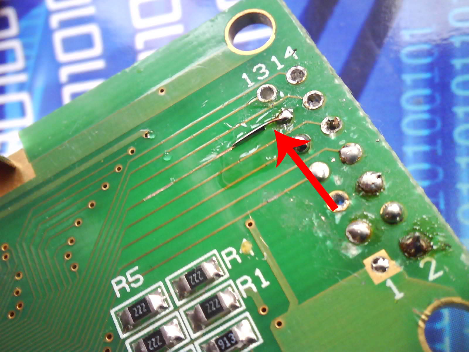

(#) zenetom hozzászólása Feb 16, 2011 /
Ha furcsa karaktereket dobál ki az LCD, és már raknánk be a kukába, előtte nézzük át a vezetősávokat, hogy eljutnak-e a furatig.
Nálam valamiért meg volt szakadva, ezért egy sodrott vezeték elemi szálával "toldottam meg".
(#) bzolitb válasza zenetom hozzászólására (») Feb 16, 2011 /
Igen, szoktak ilyet csinálni a furatgalvános pad-ek, hogy ha túlmelegíted (már pedig túlmelegíted, mert a furatgalván sok hőt felvesz), akkor ledobják a vékony vezető sávot, ami beléjük csatlakozik. Erre célszerű mindig odafigyelni, ha szervizelés van.
(#) zenetom válasza bzolitb hozzászólására (») Feb 16, 2011 /
Sajnos nem ez volt a baja, valószínűleg ami a "feke pötty" alatt van, az halt meg.
