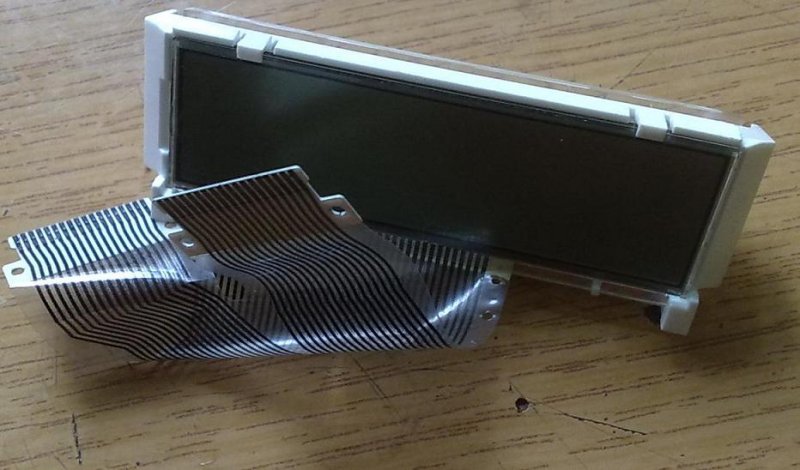

(#) kaqkk válasza titi hozzászólására (») Ápr 22, 2009 /
Ez már megtörtént .
a képen látszik a szalagkábel (középen ) ott megy az átvezetés az lcd -re a panel másik oldalán semmi nincs .

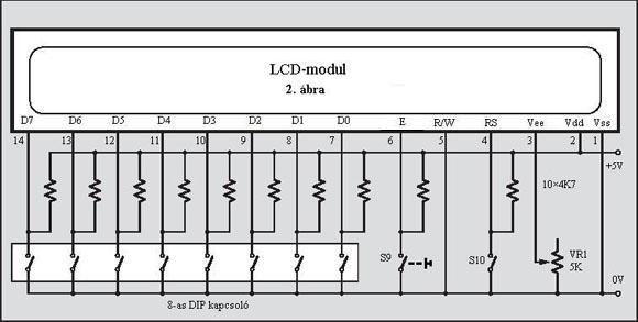

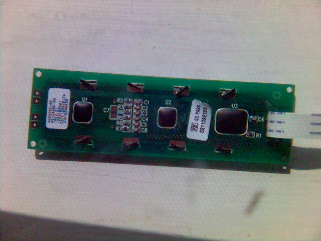

Van egy 2x24 karakteres LCD kijelzőm, természetesen semmilyen adatot nem találni róla. _ampervadasz_ kollégának hála sikerült rájönnöm hogyan működnek is ezek a kijelzők. De ennek a kijelzőnek 10 kivezetése van, vagyis csak 4bit van az adatra, vagyis 2 részben kell elküldeni egy bájtot ugye, ami úgy törtnénik hogy először az első felét állitjuk be az adat részen, nyomok egy Enable-t aztán jön a byte második fele aztán megint Enable.
Viszont nem működik a legalapvetőbb parancs se, vagyis a kijelző törlése.
Lehetséges hogy ez valamilyen más szabványú?
Ennyi adat szerepel rajta:
AS24265-02
AS-24265-02
(REV . 2)
(20308954)
DATE:20020224
JOB : B208033
Meg egy bizonyos OPCVO felirat.
Ja és nincs semmilyen háttérvilágítása. Szóval a lábak végülis kijönnek számra, a táp, a test, a kontraszt, register select, írás/olvasás, enable meg a 4 adatbit.
Még holnap átnézem hátha elkötöttem valamit.
Egyébkét Topi cikke alapján csináltam meg a kapcsolást, amin pár felirat meg van cserélve, de csatoltam a helyes feliratú rajzot.

Sajnos nem tudok PIC-ezni, de sikerült beizzítani a kijelzőt, sőt írni is tudok rá
A gond ott volt hogy megvicceltek ezek a fránya kapcsolók, mert egyik lábára kötve a madzagot zárva van, míg másik lábára kötve nyitva és én nem ellenőriztem le hogy mindegyik jól van-e ráforrasztva. Itt a kapcsolási rajz, na és ugye hogy logikai 0 legyen, a kapcsolóknak zárt állapotban kell lenni, én meg ezt is fordítva csináltam
Egy bájtot 2 nibble-ben (félbyte) kell elküldeni de ha nyitom az enable-t akkor többször nyomódik le, vagyis elkezd "peregni" így nem lehet normálisan bevinni parancsokat és adatot sem. Ezért kell építeni egy pergésgátlót, ami így néz ki: kapcsirajz

zenetom:
Rakj fel a kijelződ elejéről is képet! Én is kaptam PICi-től hasonló kijelzőt, lehet ugyanolyat, akkor esetleg tudok segíteni.
