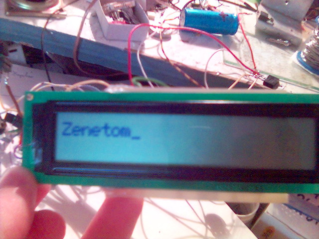

Na valahogy sikerült az inicializálás
Most már 2 részben fogadja el az ASCII kódokat és jól is jeleníti meg
(#) zenetom válasza zenetom hozzászólására (») Aug 26, 2009 /
Csakhogy lássátok nem csak szövegelek...

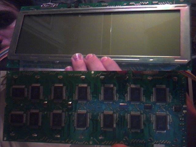

(#) Zuzmo_farok hozzászólása Aug 27, 2009 /
sziasztok.
nagyjából sikerült szóra bírni ezt a kijelzőt.
sajnos azonban csak függőleges csíkokat tudtam vele rajzolni, atmega32-vel kezeltem 8mhz-es belső oszcillátorral.
szerintetek elképzelhető hogy ennek az IC-nek túl kevés 8mhz-n az avr?
gondoltam rá hogy egy arm-al kipróbálom 40Mhz-s órajellel, hátha, csak még nem épült meg a panelja technikai okok miatt.
lehet az a baja, hogy van alsó órajel határa..1.08MHz a pixel shifteléshez. amit 8mhz-n nem tud az avr.
mást nem tudok kitalálni..
4 napot végig szívtam vele, hogy tudjam kezelni, erre semmi csak csíkok.
Ha a kezemmel közel vagyok, akkor tudok kockákat is rajzolni, amit furcsállok nagyon. mhz-s jelet csak nem tud leszedni rólam..
ha valakinek van egy jó progija hozzá szívesen venném áttanulmányozásra .
köszi!
(#) pipi válasza Zuzmo_farok hozzászólására (») Aug 27, 2009 /
az ilyen kijelzőknél a min/max időzítéseket be kell tartani
valami hasonló vezérlésű van a http://www.mikrocontroller.net/topic/25099-en
adatlap szerint esetleg kéne mellé egy hd61830 vezérlő, ezt már egyszerűbb kezelni, találsz rá progikat
