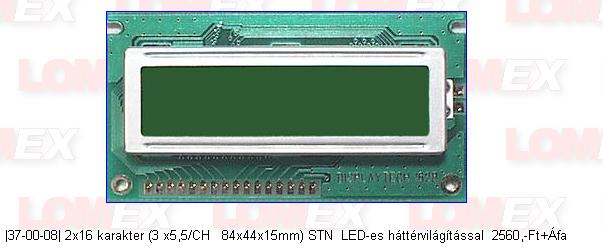

sziasztok !
nekem az lenne a kérdésem,hogy szerintetek működne e a kapcsolásokban található vicsys-féle digi PIC-es hőmérő ezzel az LCD-vel?
(#) Tomee válasza hzsolt77 hozzászólására (») Ápr 7, 2006 /
Igeb, de a chipcad-nál asszem olcsóbb.
(#) eSDi válasza hzsolt77 hozzászólására (») Ápr 7, 2006 /
Tutti működik vele!
