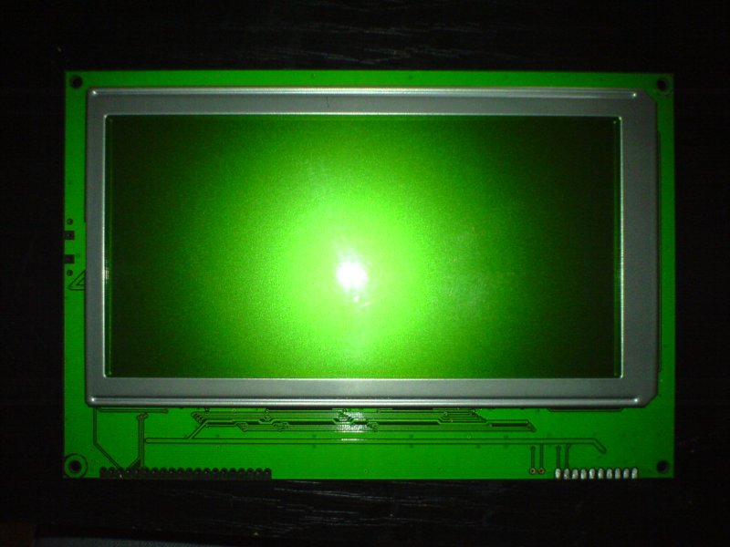

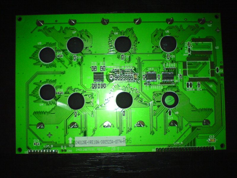

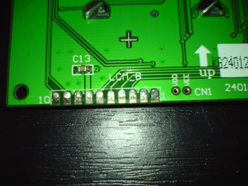

Sziasztok! Van egy kijelzőm, a képeken látható, hogy milyen. 240x128-as monokróm, háttérvilágítás nélkül. Ahonnan van, azt mondták, hogy a neten találni róla adatlapot, de én nem találtam, remélem tudtok segíteni. Van egy 10 lábú csatlakozó,, meg egy 20 lábú. A 20-as nem használható, mert az onnan elmenő vezetősávok egy beforrasztatlan IC-hez vezetnek. Állítólag működőképes, több darabot is láttam eladásra szánva. Ehhez kérném segítségetek. Annyit tudtam megállapítani, hogy a VDD a 7-es lábra megy. Előre is köszön segítségetek!

Akkor most pótolom! Siettem valahova, mielőtt elküldtem és megfeledkeztem a csatolásról!
A képen látható szavakra próbáltam rákeresni, de eredménytelenül. Sajnos ehhez hasonló típust sem találtam.

No megleltem az áldozatodat, itt az adatlapja.
Innen csak a bekötés módját tudod meg. A meghajtó ic egy t6963c, innen már magad is el tudsz indulni hogy beindítsd a csodát.
Azér van 2 csatlakozó mert lehet sorosan (10es csatlakozó LCM_B) és párhuzamosan (20as csati LCM_A) hajtani az lcd különböző verzióit.

Nagyon szépen köszönöm! Megkérdezhetném, hogyan találtad meg, vagy mire kerestél?
szerk.: Arra látsz valami lehetőséget, hogy a kijelzőt párhuzamosan is lehessen használni?
(#) feki00 válasza zolee1209 hozzászólására (») Feb 7, 2009 /
Miután majdnem mindent végigpróbáltam sikertelenül a csatlakozókhoz felszitázott LCM_A és LCM_Bre dobta ki az adatlapot, szerintem 99% hogy az az adatlapja.
szerk: nem, nem tudni hogy milyen ick, módosítások kellenek a panelra hogy használni lehessen.
A soros (LCM_B) bemenetre teszel egy párhuzamos>soros átalakítót, így lehetséges. Ha mikrokontrollerrel akarod használni akkor viszont egyszerűbb nem bonyolítani a dolgokat.
(#) zolee1209 válasza feki00 hozzászólására (») Feb 7, 2009 /
Számomra egyszerűbbnek tűnik egyenlőre a párhuzamos vezérlés, csak ezért kérdeztem, hogy lehetséges-e. Bár az tény, hogy szinte lehetetlen kitalálni mi kellhet a panelra a párhuzamos vezérléshez! Én is beírtam a keresőszavakat, de nem tetszett guglinak!
Miért ragaszkodsz a párhuzamos vezérléshez? Hátha tudok segíteni.
Nem ragaszkodom hozzá. Programozni még nem igazán tudok annyira, hogy egy LCD-t vezéreljek, egyszerűen könnyebnek tűnik a párhuzamos vezérlés!
Értem
Valóban a párhuzamos egyszerűbb, kitenni a bájtot a portra és írni egyet.
Keress egy PISO (Paralell-In, Serial-Out) shift regiszter ict és azzal meg lehet oldani a párhuzamos-soros átalakítást.
Kell majd pár plusz jel az icnek de azt már egyszerűen meg lehet oldani az adatlapnak megfelelően..
