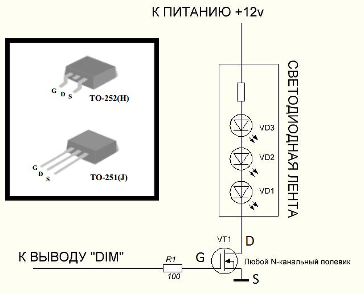

Üdv. A problémám nekem is hasonló az előttem szólóhoz. Adott egy ccfl csöves monitor Lg 2241S . a cső is el volt égve és az inverter is zárlatos volt. Én egy orosz csóka receptjét követtem . Rengeteg bontott alaplapom van és fogtam egy mosfetet, egy 100 ohmos ellenállást meg 1M 120 led / méteres szalagot. A hiba csak ott van, hogy ez a monitor csak 5 voltot és 22 voltot állít elő. Mivel én is csak hobby szinten űzöm az ipart, kellene egy kis segítség, hogy mit építsek még be az áramkörbe, hogy ne 22 voltot engedjek a mosfetre és a ledekre? Kötöttem be egy 1wattos zenert 15 voltosat, de az seperc alatt tűzforró lett. a kapcsolási rajzott feltettem a kérdéses orosz áramkörről, valamint mellékelek egy címet is ha valaki kíváncsi a teljes műveletre. : http://cxem.net/comp/comp134.php
A segítséget megköszönöm
(#) bbalazs_ válasza Lui74 hozzászólására (») Jún 22, 2017 /
Nem tudom a LED szalagod aramfelvetelet, de szerintem 15V-rol jol menne meg, szoval a legegyszerubb egy stabIC 7815-os beepitese. Ha nagyon melegszik az is, akkor sajnos nem uszod meg a stepdown-t (kb ezresert kaphato barhol).

Igen , értem, közben rájöttem mi is az a stepdown már rendeltem is olyat ami talán vinni fogja ezt az áramkört . Viszont még mindig nem értem, hogy köti sorba a gyári led szalagot ? amit most bele raktam a 120 Led / méteres, az kb 3 centinként vágható és akár 3 centi is működik de csak 12 voltról. tudom, hogy létezik olyan is ami megy 5 voltról is, azt lehet, hogy sorba lehetne kötni, de ez nem olyan. Ugyan úgy kötöttem be mindent , ahogy az orosz fickó leírta, és lefényképezte.

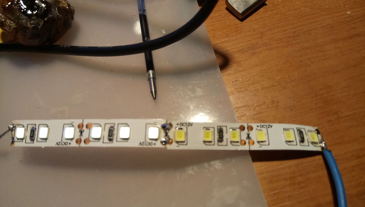

(#) bbalazs_ válasza Lui74 hozzászólására (») Jún 23, 2017 /
A ledszalagon van egy + es egy - jelzes. Mindketton. Az also + jelet a felso - jelere kotni.
A +22V tapot a felso + a tap GND (vagy minusz) az also - ra kotni.
(#) Lui74 válasza bbalazs_ hozzászólására (») Jún 23, 2017 /
Hello. Nos kipróbálta már ezt így?
A led az egy dióda, CSAK EGY IRÁNYBA ENGED ÁT!!!Nem egy izzó amit esetleg lehet sorba kötni!!! A ledet összeraktam direkt ahogy mondta , De mivel a LED POLARITÁS FÜGGŐ, ezért vagy az egyik szalag világított, vagy a másik, ha polaritást cseréltem!!! kép mellékelve.

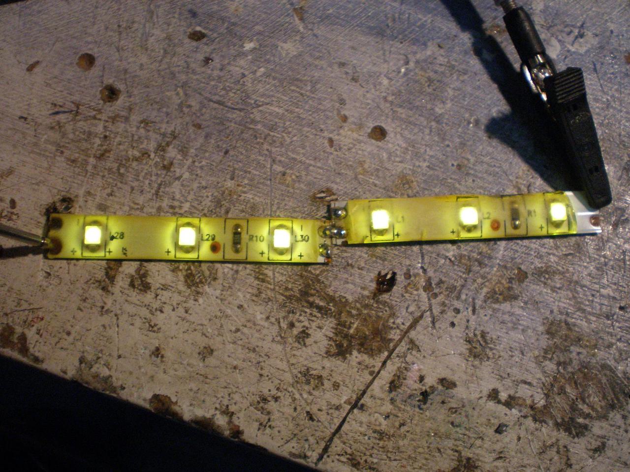

(#) elektroncso válasza Lui74 hozzászólására (») Jún 23, 2017 /
Márpedig amit Balázs ír az nem hülyeség, működik, csak rosszul értelmezted. Nézd meg a mellékelt képet így gondolta.
(#) Lui74 válasza elektroncso hozzászólására (») Jún 23, 2017 /
megnéznéd a képet amit felraktam? pont ugyanígy néz ki! csak a gyakorlatban! nem értelmeztem rosszul! hidd el nem ma kezdtem én sem az elektronikával foglalkozni.
Én úgy látom, hogy te antiparallel kötötted be a két szalag darabot és nem sorban. De elég rossz minőségű a kép. A középen lévő forrpontokból mindkettő össze van forrasztva? Próbáld meg úgy, ahogy én rajzoltam.
De csak a te kedvedért lefényképeztem a gyakorlatban.
(#) vargaf válasza Lui74 hozzászólására (») Jún 23, 2017 /
De azért mégis rosszul kötötted, de erősíted az igazadat.
hát , igazatok lehet, én néztem él valamit világítani világít a teszt csík. kérdés az. ha rákötöm a szalagra meddig fogja bírni a feszkót .
A tápfeszültséged 22V DC ugye? A LED szalagod 12V-os? Ha két egyforma darabot kötsz sorba akkor szépen testvériesen megosztoznak a feszültségen egyforma arányban. Vagyis mind a kettő kb. 11V-ot fog kapni. Ezzel egy kicsit alul is vannak táplálva aminek eredménye az, hogy tovább fogják bírni.
Igen, 22 V-nak kéne lenni, de mégis mikor rámértem van ott 30 volt is
Meghunyászkodok előttetek fáradt vagyok egy kicsit, lehet azért nem vág úgy az eszem ahogy kéne . Elismerem ezt én néztem be.
Kösd rá a LED szalagot és mér meg, hogy egy darabra hány volt jut. Lehet, hogy csak terhelésre áll be a megfelelő feszültség, üresjáratban magasabb. Azt a kis időt amíg a mérést végzed ki kell bírnia a LED szalagnak.

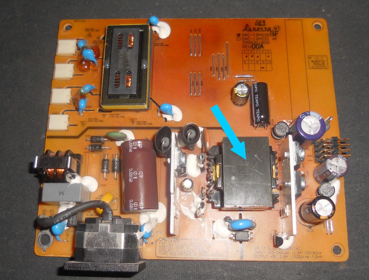

(#) Laurox hozzászólása Jún 25, 2017 /
Egy kis segítségre lenne szükségem...
Egyik napról a másikra elment a háttérvilágítás az ASUS VW223D- típusú monitoromon.
Képed adna, de nem gyújtja be a fénycsöveket. A power led is úgy működik, mint ha minden oké lenne. (ki-be kapcsolható, stb.)
Szétszedtem, átkondiztam a tápot, ami ugye alaptevékenység ilyenkor. (pedig nem volt egyik sem púpos)
De a fénycsövek meg sem mukkannak. Az iker-inverter trafó mindkét szekunder oldala egyenlő értéket mutat, multiméterrel. A fénycsövek is jók, és próbáltam másikkal is.
Amióta nem kapcsolja fel a háttérvilit, azóta a képen a nyíllal jelölt trafó csak nyöszörög.
Amíg működött a monitor, nem hallottam semmilyen hangot.
Valami ötletetek lenne, hogy mit csináljak ezzel a szerencsétlennel?
Köszi előre is!
(#) Laurox válasza Laurox hozzászólására (») Jún 25, 2017 /
Nos, addig "nyesztettem" a cuccot, hogy már csak ütemes halk kattogások jöttek a nyíllal jelölt trafó környékéről, (a nyöszörgés is abbamaradt már) és a scaler felé is megszűntek a feszültségek. Immáron nem ad semmilyen életjelet, de a puffer kondin még megvan a 315 V. De úgy látom, hogy végül is a kezeim között elhalálozott a monitorka...... Tegnap még hibátlanul élte világát!
