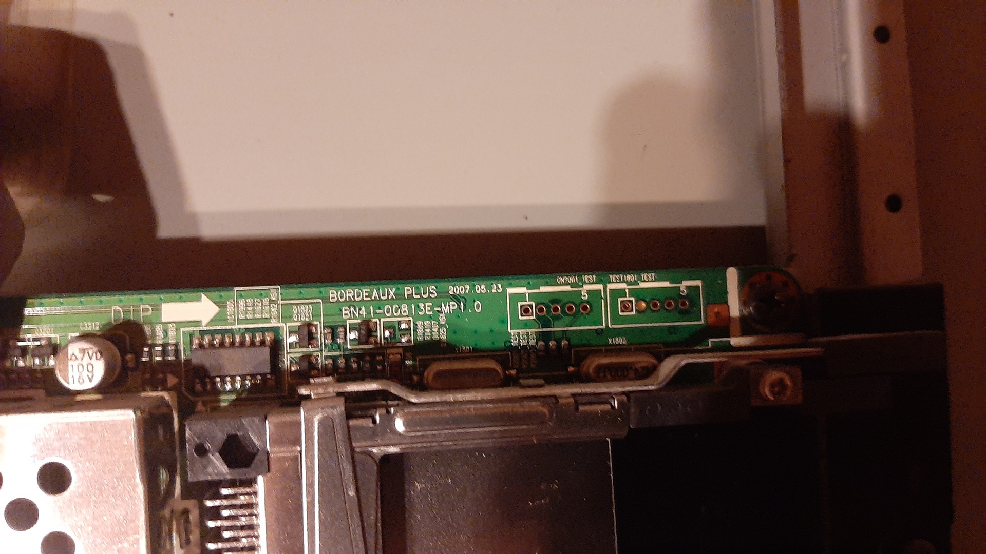

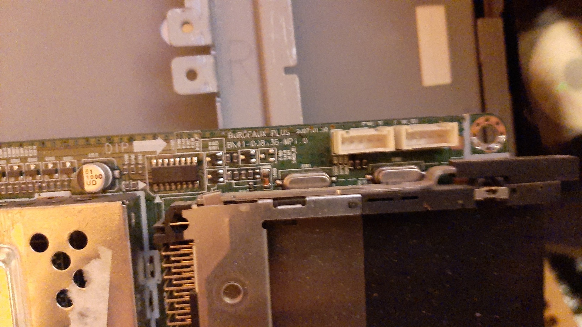

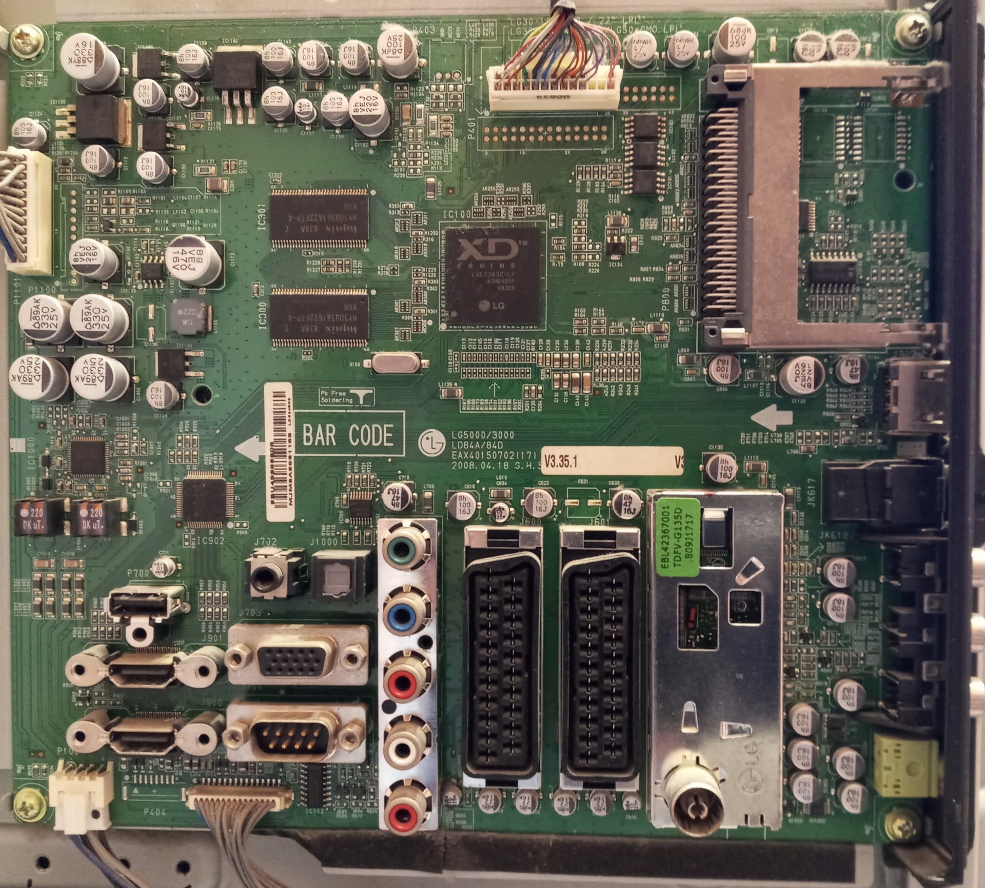

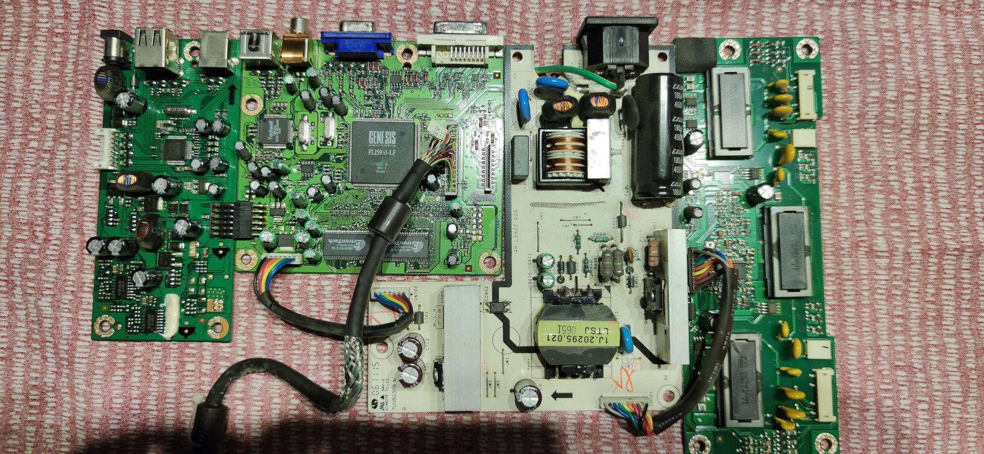

(#) szs válasza deebo hozzászólására (») Márc 17, 2022 /
És teljesen igazad lett.
Ma kaptam egy hasonló tv-t, mint az enyém (lásd első kép), a szavadra emlékezve beletettem a régibe az "új" main-ját, és lőn: nem kapcsolgat ki, rendesen működik. Nem teljesen azonos a két mainboard (második és harmadik kép), de egy próbát megért, működik vele.

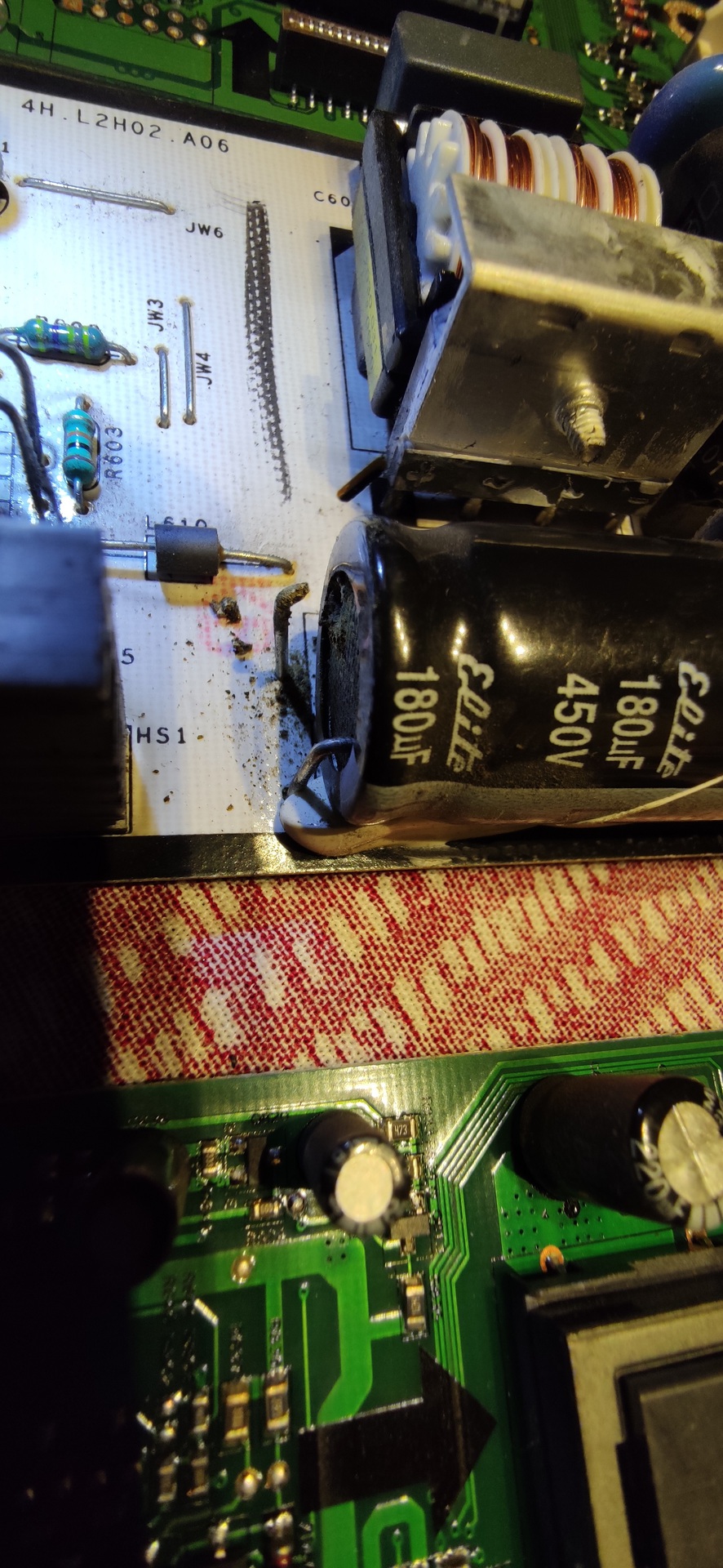

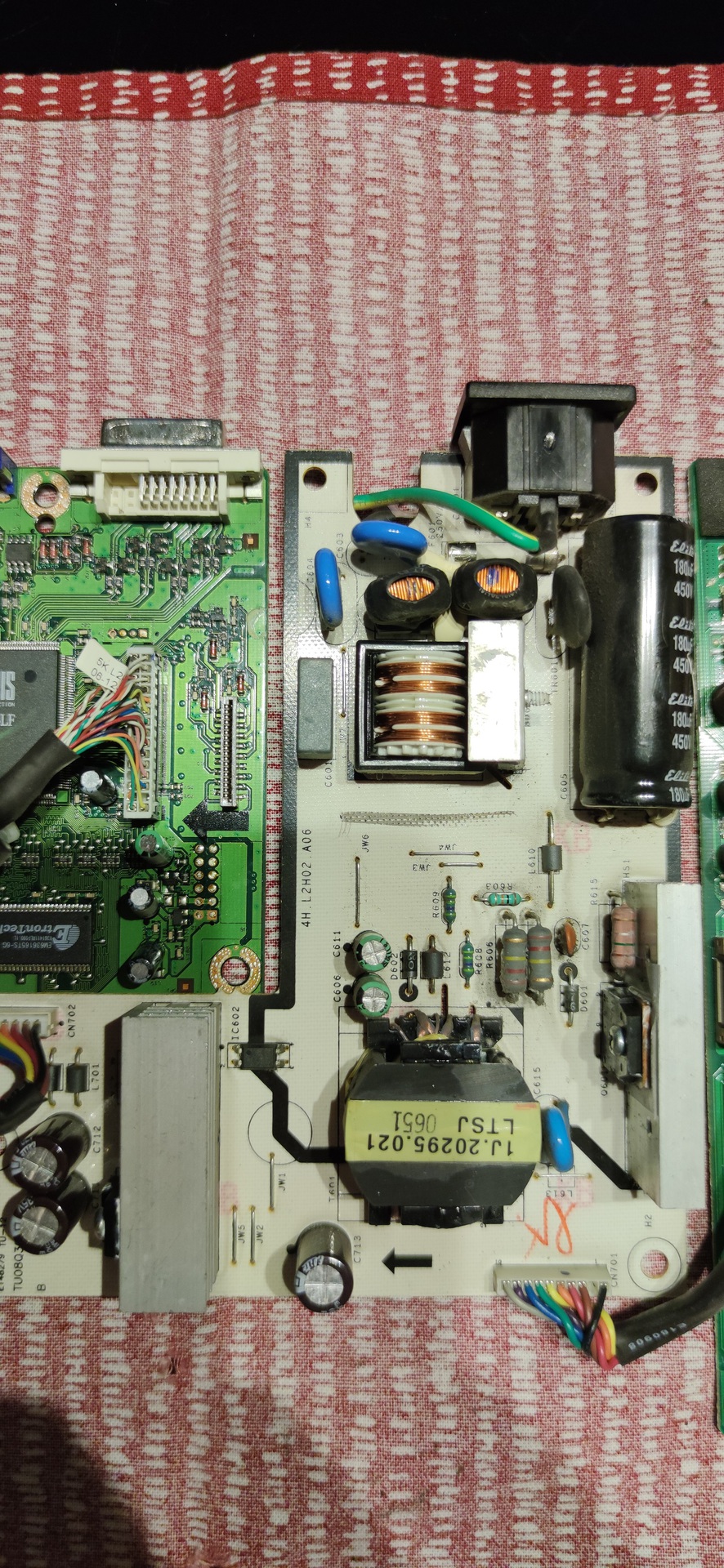

(#) vladcepes hozzászólása Jún 7, 2022 /
Van egy Dell UltraSharp 2007WFP monitor, azt csinálja hogy van kép de folyamatosan villog, pislákol a kép. Szét szedtem, szerintetek így elsőre mi lehet?
Válaszokat köszönöm !
(#) bbalazs_ válasza vladcepes hozzászólására (») Jún 7, 2022 /
Úgy látom, fénycsöves. Először keress púpos kondit.
Ha nincs, akkor kontakthibát, mozgasd a kisáramú részeknél, hogy javul vagy romlik.
Jó lenne a jellegét tudni, hogy mi villog. Szinkronjel kiesés tud ilyet okozni vagy a háttérvilágítás.
A fénycsövek cserélhetők, ha haldokolnának.
A panelre hátulról ránézve látszik, hogy a háttér-e a hiba oka.
Ha a háttér, akkor első lépésben a cső, másodikban a táprészt lenne célszerű kicserélni vagy áthidalni.
(#) vladcepes válasza bbalazs_ hozzászólására (») Jún 7, 2022 /
Közben nagyítóval keresgélve erre bukkantam. Nagy kondi pozitív lábánál .
Hehe. Azért annyira nem is kellett a nagyító, ugye?
(#) vladcepes válasza bbalazs_ hozzászólására (») Jún 8, 2022 /
Ja Kicseréltem, meg még a többi 5 kis kondit is. Úgy néz ki minden rendben

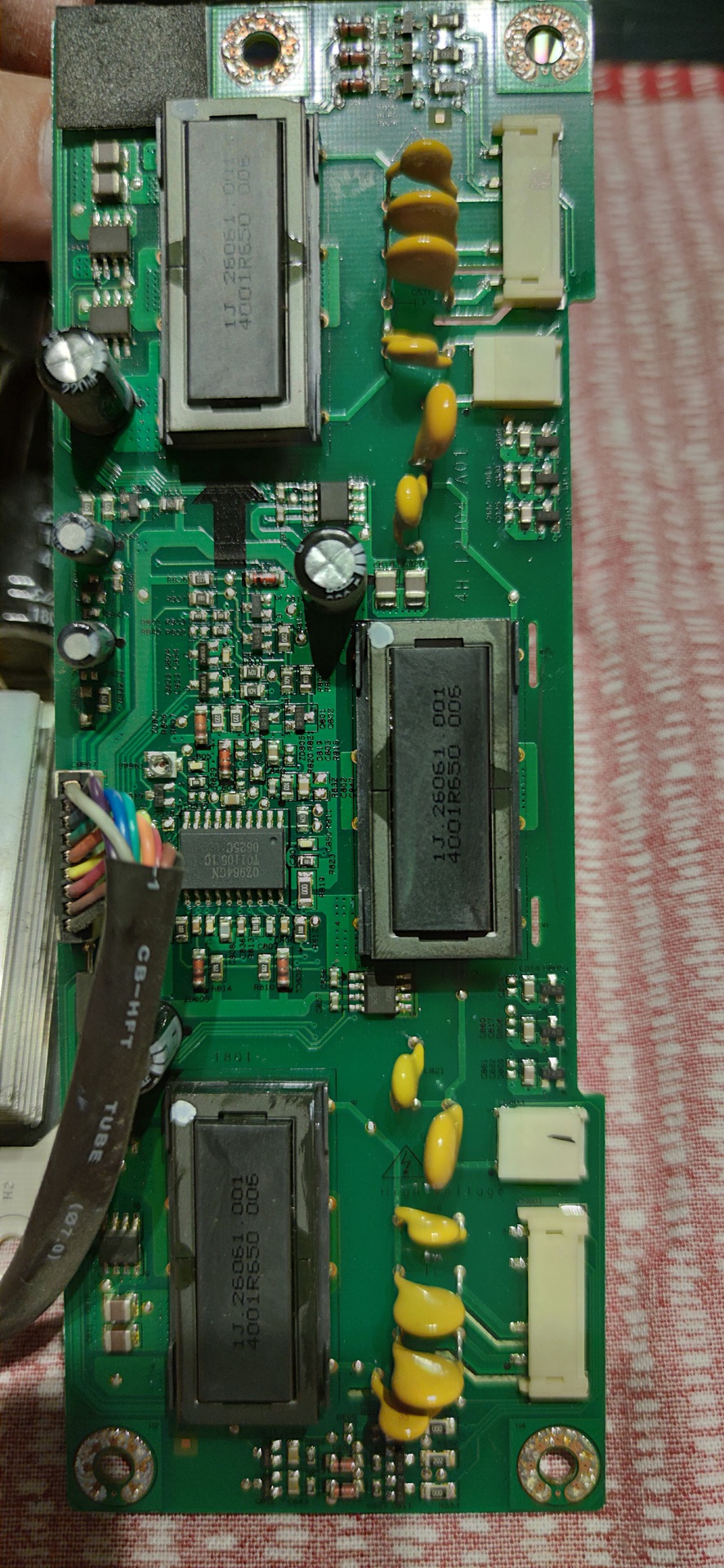

(#) angyalpc hozzászólása Jún 28, 2022 /
Helló,
Van egy P2770HD Samsung tuneres monitorom, keveset futott. klasszikus LCD
Elősztory, kicsit off:
Volt egy olyan problémája, hogy elment a kép, előlap vezérlés megfagyott...
Valójában csak a háttér kapcsolt védelembe, mert a bekapcsolást követő 1 pillanatig még megy a háttér.
Klasszikus inverter trafó hiba. Aliexpress-ről lett 2 db pót, azonban egymásba fordított darabok fel is sértették egymást, új rendelése megjött, de az se sokkal szebb, kiszed régi, betesz "új".
Van háttérvilágítás, hurrá
Lényeg:
Node már a hibát megelőzően is volt egy olyan baja, hogy ha 100% fényerő alá vettem, akkor zúgó vagy bugó hangot hallatott, emiatt is 100%-on használtam monitorként. Szétszedni akkor még nem akartam, azt gondoltam a tunertől jön.
Sajnos az új trafó is búg, sőt most már be tudom határolni. Az biztosan.
Mit nézzek meg rajta, vagy hogy halkítható? Kiszáradt volna valami kondi?
Lehet a 100%-on hajtás nyírta ki...
Bármi tanácsot szívesen veszek.

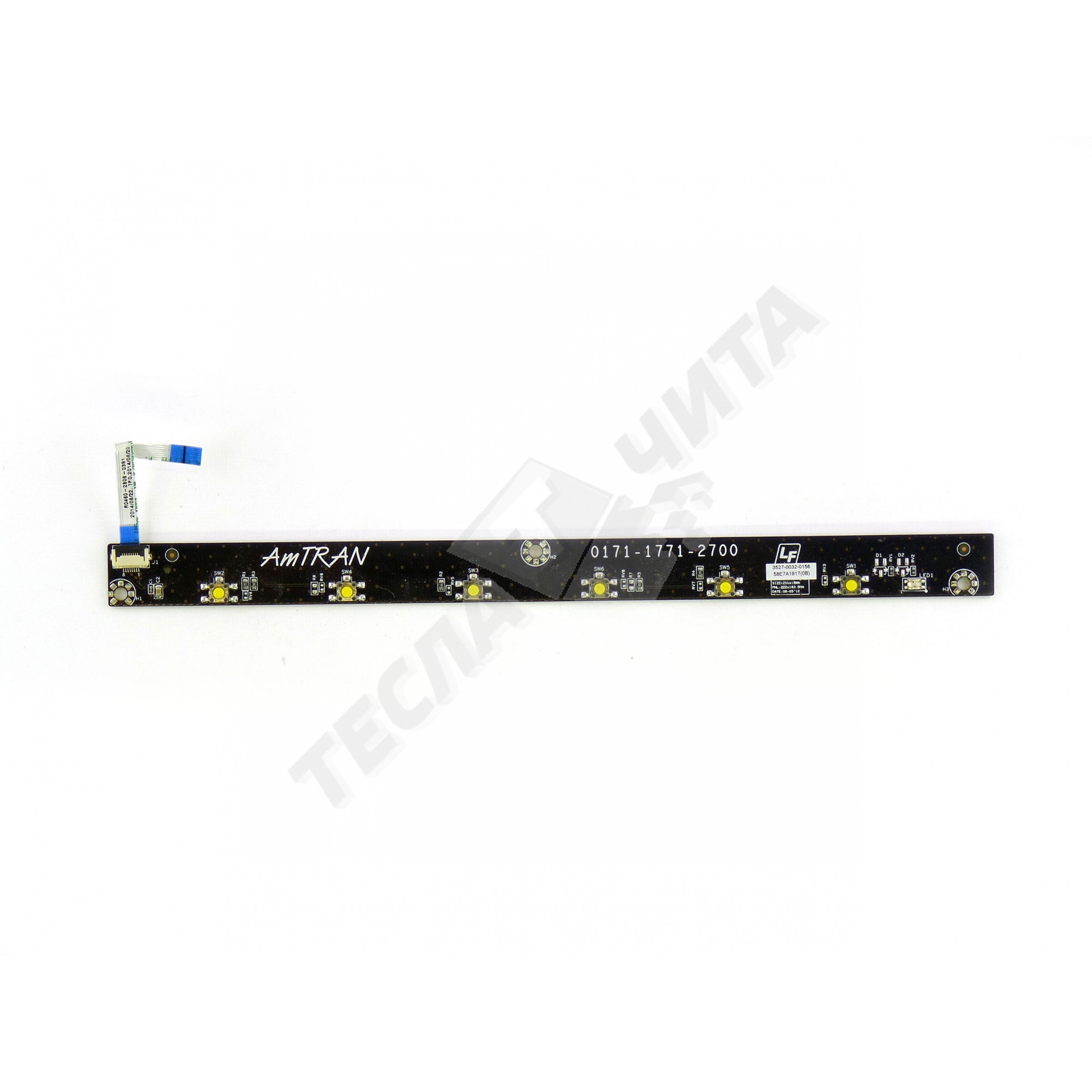

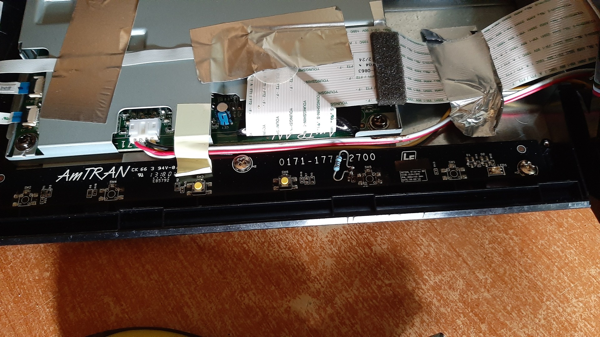

(#) szs hozzászólása Júl 29, 2022 /
Szervusztok, jó estét!
Esetleg tudna nékem prezentálni valaki "service manual"-t ACER S236HL-hez?
Kaptam olyan felkiáltással, hogy: "megy ugyan, csak a gombokra nem reagál, és idővel feltűnik a hangerőállító-ikon, és akkor ki kell kapcsolni". Úgy is volt. A mikrokapcsolók voltak zárlatosak, mert nem szeretik a kávét, miután lecsipkedtem a zárlatosakat, műkődik folyamatosan. Csakhát így az állítgató"gombokat" azaz a helyüket hiába hidalom át, nem reagálnak. Tudom is, hogy miért, "r4" meg van szakadva. Csak nem tudom, mekkora kellene a helyére. Anélkül pedig nem tudok továbblépni.
Kerestem manual-t de csak h236-,-osét találtam, tehát korai volt az öröm.
De ha átmeneti megoldásként valaki elárulná, hogyan vegyem lejjebb a fényrőt, már az is sokat jelentene, hiszen csak annyi a fenntartásom, hogy 94%-on van a fényerő. De az igazi megoldás jobban bejönne
Képeket teszek, csak én sem igazán jól tudtam fényképelni, neten sem jó fényképek vannak...

(#) antiktelefon válasza szs hozzászólására (») Júl 29, 2022 / 1
Abszolút semmi nem látszik a képen, de megmérném az ellenállás két lábán a feszt, aztán 50k 22k 10k lefele, amíg elkezd működni.
(#) szs válasza antiktelefon hozzászólására (») Júl 30, 2022 /
Valóban elég rossz fényképet csináltam (valójában eredetilegvazért, hogy azt a számsort el ne felejtsem). Na, majd ha újra szétszedem, akkor kinn, az asztalon fényképezek.
Arra a próbálgatásra gondoltam en is még, tehát ha jó nagyokkal kezdem, és lefelé haladok, akkor kevésbé tudok bajt okozni, erre célzol, ugye?
Annyi támpontom van, hogy "r5" (amivel "r4" sorban van) az 1500Ω. És a többi is (változóan bár,de) ppmax néhány kΩ.
Akkor elég, ha úgy 5k (4.7k) körül kezdem a kísérletezést?
(#) deebo válasza szs hozzászólására (») Júl 30, 2022 / 1
Ez úgy működik, hogy analóg a bemenet és a gombbal és velük soros ellenállással lehúzod a bemenetet valamekkora feszültségre, az alapján tudja a vezérlő, hogy milyen gombot nyomtál meg. Nem tudom hány gombos, de, ha 2x3 mondjuk (plusz a power gomb, az mindíg külön van), akkor megméred, hogy a másik vonalnál mekkora ellenállások vannak, ha van a 3 gombnál mondjuk 470r, 1k, 2.2k, míg a hiányos vonalon ott van a 470r és a 2.2k akkor tudod, hogy a levert alkatrész 1k. Ha csak egy vonalon van 5 gomb, akkor mérd végig a többi gomb ellenállását és a sorból hiányzó lesz a megfelelő érték.
Először is: köszönöm mindkettőtöknek a segítőkészséget.
Antiktelefon tanácsa most jobban kézreesett, és bevált a próbálgatás.
Először a 2,7K-ra reagált a "felfelé" gomb, viszont éppenhogy lefelé vitte a hangerőt. Logikusan az következne ebből, hogy mivel "r4" (ami beteg) sorba van kötve "r5"-el (ami 1,5K), akkor 1,2K kellene. De 1,3K vált be. Mikor úgy köttem be, hogy közvetlen "r4" két végére, akkor lefelé is tudtam hangerőt módosítani a gombjával, és felfelé is a saját gombjával (azaz a gomb hűlt helyének összezárásával. De ehhez már négy kéz kellett -ismét egy jó példa a házasság hasznára
Mostmár csak olyan pici mikrokapcsolókat kell találnom valahol, ha nem találok végképp, meg fogom kérdezni a "vásárlás, hol kapható"-ban.
A hozzászólás módosítva: Júl 30, 2022
(#) szs válasza szs hozzászólására (») Júl 30, 2022 /
Lehet, hogy nem a leszebb módja, de funkcionál. Ha rajta lesz a fedél: senki nem látja, hogy nem SMD, hanem szép nagy furatbavaló ellenállás van a monitoromban
