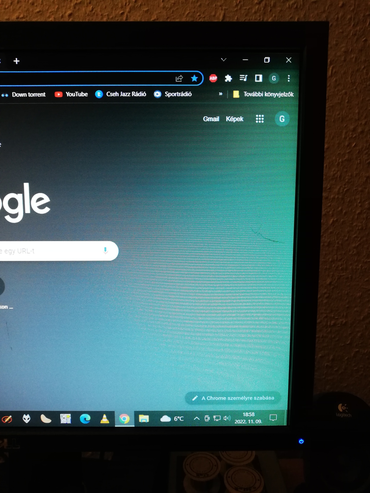

Jó estét mindenkinek, segítséget szeretnék kérni, mielőtt szétburitom a monitort. A képernyő jobb oldalán megjelentek apró csíkok. Ha fekete a háttér, akkor jobban érzékelhető halványzöld vibráló csíkok láthatóak.
Elöre is köszönöm
(#) antiktelefon válasza zoli0078 hozzászólására (») Nov 9, 2022 /
Most fogok átkondizni egyet, a 33µF és 0.22µF kondikat is cserélted és annak ellenére is rossz? Nagyon a kondikon kívül csak a nagyfesztrafó ami "kopó" alkatrész, az mindkét szekunderen 1035ohm. Esetleg MLC kondikat nézd á, nincs-e repedt rajta.
(#) antiktelefon válasza macska hozzászólására (») Nov 9, 2022 /
Pontos típus és képek nélkül ezt nem mondja meg senki.
(#) macska válasza antiktelefon hozzászólására (») Nov 10, 2022 /
Igazad van, a típusa DELL P2210

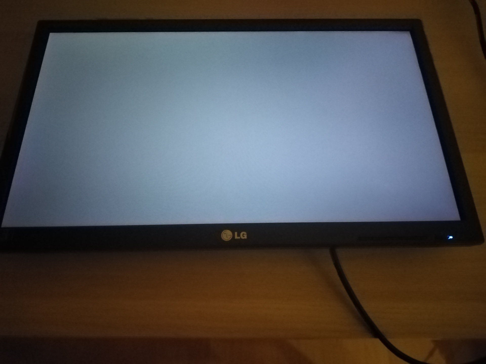

Adott egy LG Flatron IPS231P LED monitor, Először még úgy tűnt minden rendben van vele de utána elkezdett furcsa képet adni (a kép felső része alig volt láthat, kicsit szellemképes, meg ilyesmi) majd egyszer csak elment a kép de a háttérvilágítás maradt.
A T-con megkapja az 5V-ot.
Érdemes tovább foglalkozni vele vagy már javíthatatlan?
Segítségeteket előre is köszi
