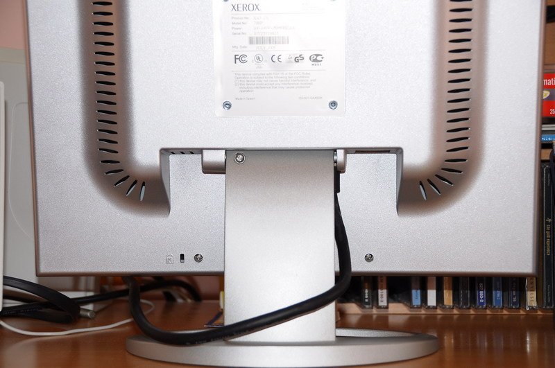

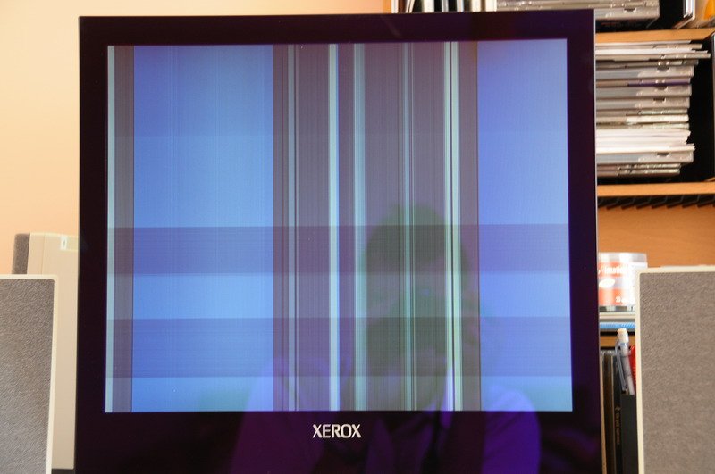

(#) pana-papa hozzászólása Aug 19, 2009 /
Tisztelt Kollégák!
Kedvenc XA7-17i monitorom újabban bekapcsoláskor 1-2 percig csak csíkokat rajzol, ugrál, majd amikor feltehetően egy elkó megszívja magát, attól kezdve hibátlanul működik.
A gép belső tápos, megpróbáltam szétszedni, de a hátán lévő 2 db csavar kiszedése után sem akaródzik neki szétjönni, szétbarmolni meg nem szeretném. Ha esetleg valaki szedett már szét ilyen készüléket, szívesen venném az útmutatását, hogy hogyan lehet maradandó nyom nélkül felbontani?
(#) pipi válasza pana-papa hozzászólására (») Aug 19, 2009 /
az üveget kell felfelé (vagy lefelé) eltolni hátlaphoz képest
