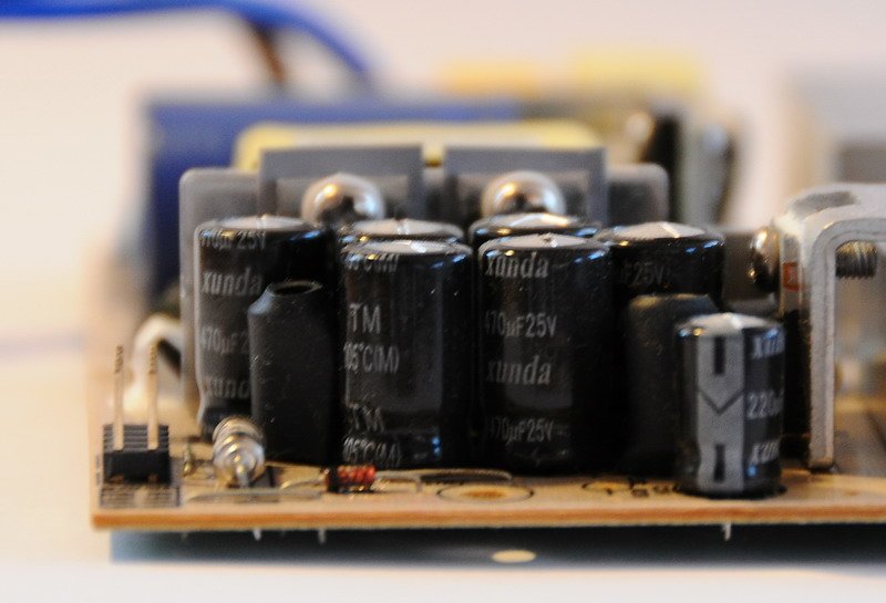

(#) pana-papa válasza pipi hozzászólására (») Aug 29, 2009 /
pipi kösz a választ, így azért sokkal egyszerűbb volt.
Na szóval szétvettem, megnéztem a tápot és a szekunder oldalon az összes Elko púpos volt, ahogy a lenti képen látható. Megrendeltem a kondikat, kicseréltem, indítottam és örültem, mert szépen indult, kiírta, hogy Xerox és "no signal".
Aztán gépre kötöttem és már nem örültem annyira.
A monitor indul, majd 1-2 sec után mintha kikapcsolna, lemegy feketébe. De nem kapcsol ki, az üzem jelző LED folyamatosan világít, csak éppen nem látszik semmi rajta.
Viszont amíg működik addig tökéletesen teszi a dolgát. Valakinek van tippje, hogy mi lehet a gond?
(#) pipi válasza pana-papa hozzászólására (») Aug 29, 2009 /
ha oldalról megnézed, esetleg elemlámpával megvilágítod biztos nincs kép? nem csak a háttérvilágítás tilt le?
nincs pirosas szine mikor megy? akkor tuti fénycsöves lesz
Szia pipi
Amikor megy, akkor mint írtam is tökéletesen megy. Semmi elszíneződés, fényerő, kontraszt a helyén, csak mindez néhány másodpercig tart.
Régi motoros lévén helyből két garnitúra kondit vettem, most a Hitano 105 °C-os kis induktivitású szériát raktam bele, de van még egy noname széria is szintén 105 °C-os kivitelben (bár a mérete nagyon gyanús, nagyon vékony, nagyon alacsony, ilyen méretbe hogyan lehet belezsúfolni annyi kapacitást tartósan?)
Azt hiszem, holnap kondi csere lesz noname-re, ha az sem segít, majd megint sikítok. (azaz segítséget kérek)
második kondicserében nem hiszek, szerintem a nagyfesz környékén lesz a baj. megnézted hogy van-e rajta kép, mikor a háttérvili nem megy?
(#) pana-papa válasza pipi hozzászólására (») Aug 30, 2009 /
Szeva pipi!
Sikerült lebeszélned a második kondi cseréről, mivel alapvetően lusta vagyok és utálok fölöslegesen dolgozni. Az alapötlet csak onnan jött, hogy az elkó volt az egyetlen komponens, amihez hozzányúltam és ha így sem jó, gondoltam akkor még ott kell molyolni.
De hogy tisztán láss, leírom az előzményeket. Pár napig csak nehezen indult a monitor, 1-2 perc kellett, hogy beálljon. Később már bármennyit vártam, nem indult el. Lehet, hogy ekkor a tápból kijövő tüskék valaminek odakentek. Ez után cseréltem a szekunder oldali puffereket, szépen indul a gép, csak 1-2 mp után letilt a háttérvilágítás. Rajzom természetesen nincs a készülékről, így elég tanácstalan vagyok, hogy mihez nyúljak?
Még annyit az egészhez, hogy ha kikapcsolom a monitort és szinte azonnal visszakapcsolom, akkor megint megy 2 mp-ig. Valamilyen védelem szívat?

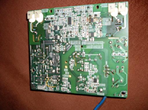

(#) gyuszuSS hozzászólása Szept 4, 2009 /
Tisztelet Mindenkinek!
Belinea 101175 tft monitorral kapcsolatban kérnék szépen tanácsot, segítséget.
Ezelőtt kb.1 hónappal elsötétült a monitor.
(Közel 6-7 éves.)
Akkor azt hittem valami vírust kaptam.
Újraindítottam és ismét volt kép.
Ma ismét megcsináltam velem ezt kb.3 órai működés után.
Újraindítás,semmi.
Már azt hittem alaplap sérült meg,de az volt a feltűnő,hogy a LED zölden világított a monitoron.
Mindig.Ha széthúztam a monitorkábelt és a VGA kártyát,akkor is.
Na innentől kezdve lett gyanús a monitor.Táp ellenőrzés ,izzóval is,működik.Külön tápja van,nem beépített.Olvasgatom itt és máshol is az idevágó fórumokat és eljutottam a neon tápig.
Ha a vezérlő panelról leveszem a neon tápkábelét(ami nem csak az,hanem vezérli is a nagyfesz részt),akkor a led egy kis idő után sárgára vált.
A kijelzőn van kép,-ha a fény felé fordítom. a NO SIGNAL felirat.
A nagyfesz részben kicseréltem a két 100 mikrós kondit.Annak ellenére,hogy megmértem(mindkettő rendben 100 mikro).
A két vezérlő tranyó (1117M3) nem zárlatos.
Ha rádugom a vezérlőpanelra a nagyfesz 6 pólusú csatlakozóját akkor a LED végig zöld marad.
A nagyfesz panelon nem találtam zárlatos félvezetőt.
Illetve a nagyfesz panelon az egyik átalakító trafó mellett két db 6 lábú smd félvezető van annak a két-két megfelelő lábain rövidzár mérhető,de az gyanítom csak a tekercs miatt .Nem forrasztottam le.
A két neont kivettem,megmértem és fűtőszál ellenállást nem mértem egyiken sem.
Egyáltalán,neon ez?A hétköznapi értelemben.Vagy egy speciális fűtőszál nélküli cső?
Tud valaki ezekután ,valamilyen tanácsot adni?
Köszönettel előre is.
gyuszuSS

(#) bbb válasza gyuszuSS hozzászólására (») Szept 4, 2009 /
CCFL csőnek hívják. Ha van otthon invertered, amit modding csőhöz adnak (az is ccfl-hez van), akkor próbáld meg azzal, hogy világítanak-e a csöveid. Ha nem, akkor a csövek rosszak, ha igen, akkor az invertered.
(#) gyuszuSS válasza bbb hozzászólására (») Szept 6, 2009 /
Köszönöm gyors válaszodat kedves bbb!
Bemásoltam ide-remélem nem vétettem etikai szabályt-egy másik fórum válaszát,ami az én problémámra is megoldás,válasz.
Azért tettem,hogy segítsek olyanoknak akik hasonló feladat előtt állnak.
Úgyhogy a bizti nekem is elszállt(az inverter panelon), a csövek lába töve feketék.
És csak a csőcsere segít.
Most már csak azt kell megtalálni,honnan lehet ilyen csöveket beszerezni.

(#) bbb válasza gyuszuSS hozzászólására (») Szept 6, 2009 /
Amit modding csőként lehet kapni, azt be se tudnád rakni, hiszen jóval vastagabb, csak az invertere miatt mondtam, hogy kipróbálás erejéig használható.
Pár cikket láttam már arról, hogy leddel oldották meg a háttérvilágítást, ez nem olyan bonyolult feladat, csak pár dolog nem lesz ezentúl elérhető (pl. fényerő szabályzás) Illetve meg kell nézni, hogy az inverterről kap-e valamit maga az lcd panel, vagy csak a fénycsövek. Ha kap valami jelet az invertertől, akkor azokat meg kell tartani, de ugye fénycső nélkül nemigen jó ezeket járatni, így minden más egyebet ki kell írtani belőle, vagy helyettesíteni kell az inverter panelt és a megfelelő feszültségeket elő kell állítani az lcd-nek.
A ledesítés ezután már pofon egyszerű dolog, 0805-ös fehér smd ledekkel simán meg tudod oldani.
Kedves bbb!
Igen ,meglehet hogy a modding csövet nem lehet berakni.
Én csak a képét láttam valamelyik kereskedő honlapján.
Méret nem volt,a hosszán kívül.
Szóval megoldódott a probléma!
Tettem bele egy biztosítékot is-T2 A - és működik.Most össze is raktam.
Ezt már azon nézem.
Megkérdem pipit mennyibe fájna a beszerzése,aztán majd attól függően átgondolom.
Már csak azért is amit írtál.
Én is eljutottam idáig,hogy be kell csapni a vezérlést,olyan körülményt kell teremteni,hogy "lássa" az invertert, plusz még a LED táplálását is meg kell oldani,plusz még a LED sor fizikai kialakítását is meg kell oldani.(Nyák,előtét ellenállások), és hát a szuper fényes led sem igazán olcsó,főleg 40 -50 darab
Ne érts félre de a két megoldás közül az első az elég "laza" szerkezetű.Szóval műszakilag nem, egy korrekt kivitel és mint jól értem nem is jött neki össze.
A második -a már a végeredményt nézve -működik de -ha jól veszem ki - 2 db 12 V akkuval táplálja a ledeket.
Mindenesetre köszönöm a fáradozást.
Majd meglátom meddig hajlandó ez így működni.
