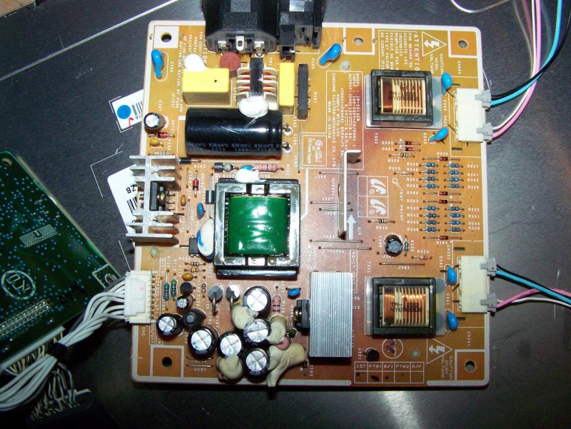

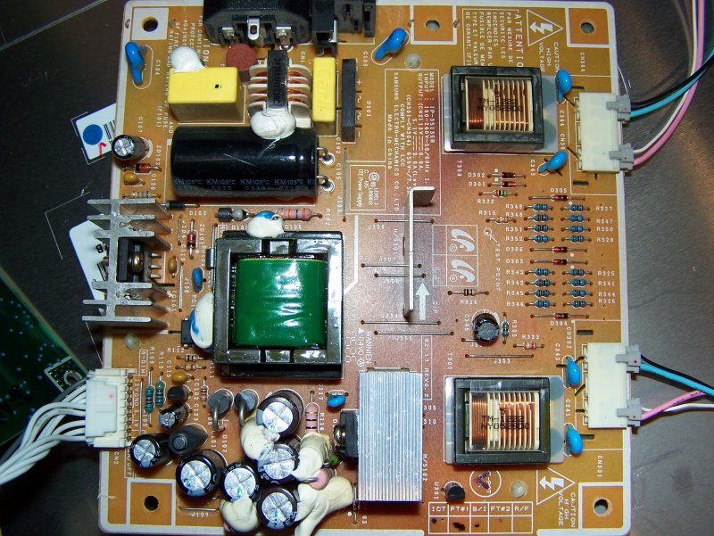

(#) Mumtaz hozzászólása Nov 7, 2009 /
Egy ismerősöm adott egy hibás SAMSUNG 960B TFT monitort a döglődő CRT-m helyére. Ha meg tudom csinálni...
A hibajelenség a linkelt videón látható:
VIDEO
a zizegő hang az alsó fénycső egyik oldaláról jön, de nem mindig. Amikor nem hallható a kép megjelenésekor akkor kép nem is vibrál, hanem rendesen megjelenik, de mindig csak arra az 1-2 mp-re. Gondolom, ez a tiltás miatt van.
Nem tudom, hogyan orvosoljam a problémát.
Csináltam két képet is a táp/inverter panelről.
(#) Mumtaz válasza Mumtaz hozzászólására (») Nov 7, 2009 /
Inkább feltöltöttem a két képet saját tárhelyre erededi felbontásban, mert az alábbi feltöltés túlságosan lekicsinyítette.
KÉP 1
KÉP 2
(#) pipi válasza Mumtaz hozzászólására (») Nov 7, 2009 /
a panelen ránézésre semmi nem látszik, én fénycsőhibára gyanakodnék, ki kellene próbálni másik fénycsövekkel (lcdpanellal) mit csinál
(#) Mumtaz válasza pipi hozzászólására (») Nov 7, 2009 /
Fénycsöveim vannak itt, amik fehérek, de a pontos származásukat nem tudom, hogy miből bontották ki őket.
PC moddoláshoz való fénycsövem is van, aminek az inverteréről ezek a fénycsövek működtek.
Esetleg az célra vezető lehet, ha csak próbaképpen a zizegő fénycső helyére bekötök egy ilyen fénycsövet? gondolok itt arra, hogy azok a fénycsövek stabilan működnek, míg a zizegős esetleg nem. De ez a fénycső gondolom, hogy más jellemzőkkel bír áramfelvételileg, ami miatt az inverter ugyanúgy letilt.
Vagy esetleg más helyettesítő szóba jöhet csak a teszt idejére?
próba cseresznye, információnak jó lehet, de mivel más az égési feszültsége, és árama, az inverter akárhogy viselkedhet
Nos semmi eredmény. Sajnos csak egy moddolós fénycsövet tudtam rádugni. Az eredmény ugyanúgy zizegés és vibráló fény.A moddolós inverterek egyike sem jó, mármint a moddolós fénycsővel sem. Tehát külön a monitor fénycsövét nem tudtam más inverteren kipróbálni.
A belinkelt képeken a monitor elektronikája fejjel lefelé van, tehát a képen jobb felül lévő csati az alsó fénycsöveké, a jobb alsó pedig a felsőké.
Az alsó fénycsövek csatiján a kék-fekete a legalsó fénycső, a rózsaszín-fehér a felette lévő fénycső.
Itt próbálkoztam. Előbb felcseréltem a fénycsöveket a csatiban. A zizegés megmaradt.
Ezután a rózsaszín-fehér fénycsövet nem dugtam rá és a helyére a kék-feketét dugtam. Akkor nem zizegett, viszont vibrált a fény. Ha lehúztam és a rózsaszín-fehéret a kék-fekete eredeti helyére dugtam, akkor stabil volt. Nem zizegett, nem remegett.
Összefoglalva:
Ha mindkét fénycső rá van dugva (felállás mindegy) = zizegés és vibrálás
Ha a rózsaszín-fehér nincs rádugva = zizegés nincs, vibrálás van.
Ha a kék-fekete nincs rádugva = se zizegés, se vibrálás.

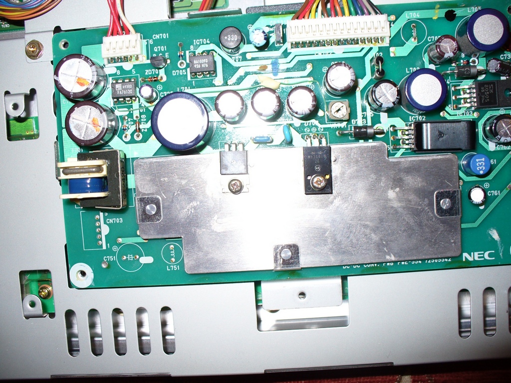

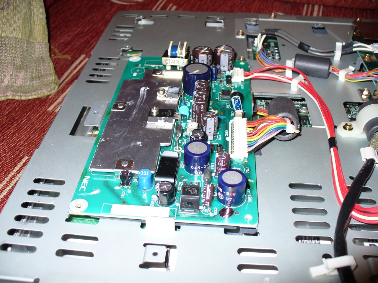

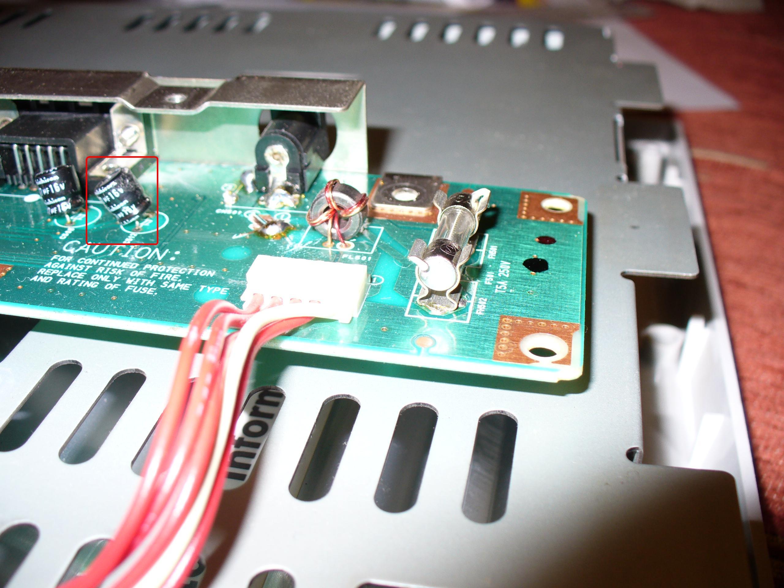

(#) factory válasza gyuszuSS hozzászólására (») Nov 11, 2009 /
Szeretnék segítséget kérni.
nec 1810 tft monitorral kapcsolatban.
Sajnos hasonlóan a (hobbielektronika)a fórumban engem is a szokásos inverter hiba köszöntött.
Bekapcsolás után, 1 másodpercig tökéletes a kép, utána semmi (de a tft zöld ledje folyamatosan világít)
Mivel nem szerettem volna kidobni a monitort (édesanyámé), elvittem szerelőhöz. Megállapították, hogy az egész inverter panelt cserélni kellene. a ccfl csövek jók. (De 8-9 éves tft-nél ez pénzkidobás. Nem éri meg.)Mivel sok nec tft javítottál, szeretném megkérdezni, hogy inveter hiba esetén, milyen problémák forultak elő. VAlószínű, hogy itt is tranzisztor, mehetett tönkre, vagy tekercs menetzárlatos? Nem tudom, hogy szkóppal bemérte-e a szerelő, mielőtt azt mondta, hogy szerinte kuka. Várom válaszod. Minden hozzászólásnak örülök. Köszönöm
(#) factory válasza factory hozzászólására (») Nov 14, 2009 /
Mellékelem a képeket, hátha valaki tud segíteni.
további képek
további képek...
