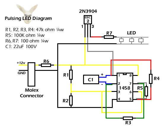

Csak van vagy... 10féle típus és kialakítás. Mondj onnan pls egyet amire azt mondod hogy igen ez több ledre is alkalmas illetve áttűnés sebessége is állítható. ( találtak közül egyiknél sem állítható a sebesség sztem... de valszek okosan behelyezett potival az is életképes ötlet lesz )Én mint laikus ezt a két verziót látom a leg egyszerűbnek: Bővebben: Link illetve Bővebben: Link
4 csoport ledet tudsz vele hajtani egyszerre, és ha jobban megnézted olvasnod kellett hogy a 100K ellenállásal állítod a sebességet. Amit 2. ként linkeltél, az az amit én mutatok fentebb. Ez két csoport leddel megy egyszrre, egyik erősödik amíg a másik elhalványul, ott a rajzon is rajta van hogy lehet rá kötni még ledet, nem néztem a tranzisztorok adatlapját, de 10 ledet biztos elbír.
Nos azt hiszem kezdem érteni miről is van itten pontosan szó
Ez alapján meg fogom tudni csinálni... már közben a "készen" elhelyezett alaktrészekből kisakkoztam hogy hogy is lesz ott az a lineáris ellenálat, meg hogy hogyan is lesz ez működve ![]() Irta a srác az oldalon hogy akár az egyik tranyó ellenállat led részt meg is lehet szűntetni illetve mint azt fel tüntette tovább is lehet bővíteni. A kérdésem az az hogy ha ebben az LM324-ben 4 erősítő van akkor ezzel az ábrával két sor ledet lehet egyből variálni egy kapcsolással. Ha jóllátom akkor viszont kicsit mintha teljesen más lenne a két ( alsó felső ) rész eloszlása... ( azt hittem szimetrikus lesz ). Gondolom ha 2vezérlés egy kapcsolást akarok csinálni akkor az ábra felső részét kéne a lentire is rátükröznöm ( persze megmaradó lábkiosztásokkal ). Illetve ha a felsőt kéne letükrözni akkor a felsőn a 9 és 8 as láb közötti ellenállat lesz majd a poti.
Valami ilyenre gondoltam én is, csak nem találtam meg. Az ábrán két közel azonos frekvenciával (időzítéssel) működő részlet van, de az alkatrészek pontatlansága miatt a két frekvencia mégsem lesz egyenlő. Az alsón a két tranzisztorral vezérelt led-ek ellenfázisban világítanak. Ha egyszerre halványodó - kivilágosodó ledekből szeretnél többet vezérelni, akkor egy oszcillátor bészre (műveleti erősítős rész) van csak szükség és több egyforma led meghajtó tranzisztorra. Ha nagyon sok tranzisztor lesz, akkor az oszcillátor kimenetére használd el a 324 másik két erősítőjét feszültség követőnek (a + a bemenet, a - és a kimenet összekötve a kimenet). Két ilyen fokozattal más sok tranzisztort lehet vezérelni (két csoportra osztva). A 22µF -nak polarizálatlan kondenzátornak kellene lennie. Inkább a felsőben 2µF-ot fólia kondenzátort használj és 47k helyett 470k-t, az alsóban 1 µF fólia kondenzátort használj és 100k helyett 1M-t. Az időzítés ugyanaz marad. Ha a felsőben a 470k-t, az alsóban az 1M-t két részből alakítod ki (egy fix ellenállás és egy potencióméter), akkor a potencióméterrel állítható lesz a villogás gyorsasága. Ha több oszcillátort alkalmaznál, idővel elcsúsznának a periódusok. Szia

Itt egy kapcsolás:Bővebben: Link 3-as futófény, majd ha lesz időm kipróbálom. De ha működik, akkor akárhány darabig lehet futófény fading.
Szia! A kapcsoláson jól látszik hogy hova kell kötni a LED-eket. -Egy kis segítség az alapokhoz: Link-
S hogy milyen színű LED-eket használsz csak rajtad múlik. Merj kísérletezni a színekkel! :yes:
Szia! A kapcsolás egy 4029-es bináris számlálóra épül!
Igy ez nem igazán futófény. :no: De mindenféleképp megéri kipróbálni a kapcsolásodat. S megköszönjük, ha a tapasztalataidat megosztod velünk. [/OFF]UI: Sajnos az a kapcsolás nem igazán bővíthető. Persze megéri gondolkozni rajta.
Ic csere 4017 re és már bővítve is van, meg futófény is.Nekem ezekkel az a bajom hogy a led fényerejét a feszültség 0-1 szeres állapotában szabályozza ,a fűrészjelnek viszont szerintem kb 0,7-1 Umax tartományban kellene mozognia
Ha csak simán egymásba "úsznak" a színek, az egy idő után unalmas lesz. A bináris számláló legalább egy kis "véletlenszerűséget" visz bele... S a pontos vezérlő feszültséget (paramétereket) ki lehet számolni.

Vagy egy vezérlő adná a jelet mind a három, háromszínű LED-sornak? Na de ez nem is annyira lényeges... Az analóg LM324-es változat szerintem nem is annyira bonyolult. ( Bár nekem a PNP - NPN tranzisztorok ilyen bekötése nem tetszik. De ez csak egy vélemény. ) A kimeneti tranzisztorok megfelelő megválasztásával a LED-ek száma is bővíthető... Digitális vezérléshez viszont érdemes mikrokontrollert alkalmazni. Kis méret. Többféle vezérlési mód. De a programot bele kell égetni a kontrollerbe. Így ez kicsit nehezebb a megfelelő eszköz nélkül. Ha érdekel, keres rá az "RGB ledes villogóra". Digitális ( Bináris és egyéb számlálós ) vezérlésnél az színek átúsztatása kicsit problémásabb. De rendszerint egy RC időzítő elem a kimeneti tranzisztorok előtt elegendő lehet. ( PWM-el is megvalósítható de az már nem ennyire egyszerű. )Egy lehetséges példa az RC tagos számlálós kapcsolásra. ( Nincs tesztelve! ) Ha lehetőséged van rá, akkor feltétlen egy deszkamodellen kíséretezd ki ( építsd meg ) a kapcsolást. S csak a végleges, probléma mentes áramkört ültesd nyákba. Igy a kapcsolással is ismerkedsz és a módosítások is könnyeben elvégezhetők, mint a készre szerelt nyáknál.

tudsz nekem egy kapcsolást adni ami kb 10 ledet elbír (fehér ledek)?
PL: Link.1 Bár ez csak egy LED-re készült. De szerintem könnyen hozzáköthető még pár LED.
Lásd mellék. ( Bár mintha a tranzisztor E-C kivezetései fel lennének cserélve. )
Illetve nem mintha, hanem valóban fel lett cserélve az eredeti rajzon!
