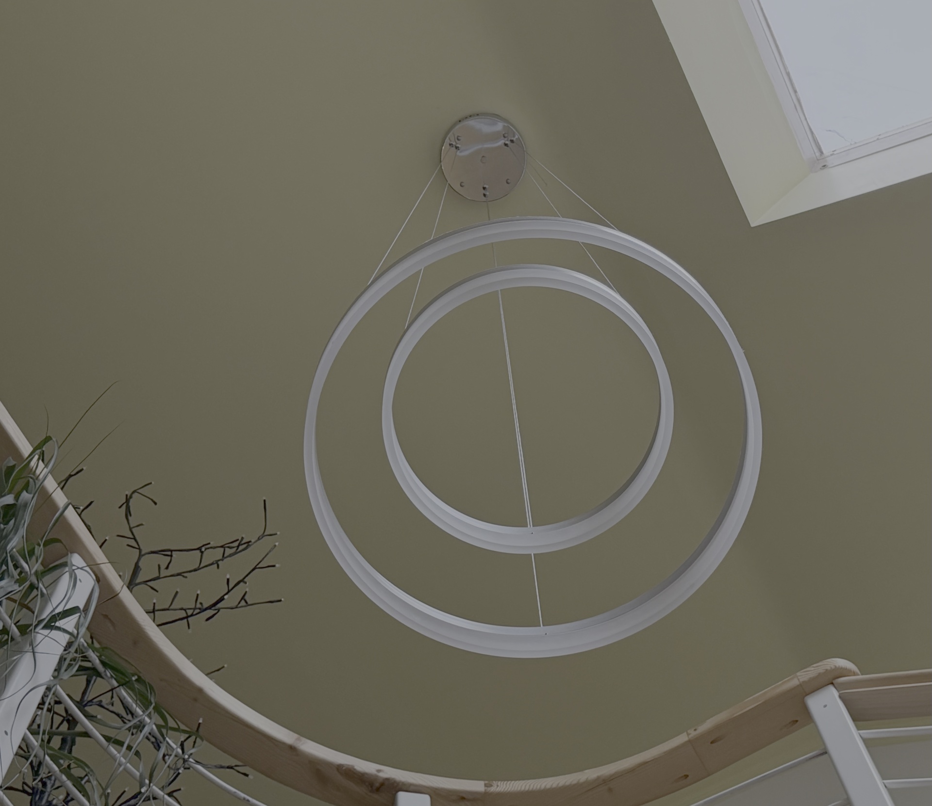

(#) Franck válasza Inhouse hozzászólására (») Csü, 22:18 /
Igen, én készítettem, de csak részben. Egy csúf kínai lámpatestből szedtem ki a LED- csíkokat és a meghajtót, és terveztem rá ezt az aljazatot és a köröket.
A villamos kötéseken és az elektronikán nem változtattam. Dunsztom sem volt róla még akkor, hogyan működteti a driver a fényforrást.
Ha végre befejezném, akkor egy tetszetősen egyszerű mennyezeti fényforrás lenne, de a meghajtó az másként döntött.
Ma nem volt időm ezzel foglalkozni, de ahogy nézegetem, a három szétválasztott LED-csík inkább párhuzamos kötésben van. Minden LED-csík eleje és vége is meg van táplálva, gondolom az áramesés elkerülése érdekében van így.
Holnap megnézem, hogy egy változtatható tápegységről vajon meg tudom-e indítani. Csak sajna az én tápom csak 0-50 Volt tartományban műxik és max 8 Ampert ad ki,
Ahogy nézegettem az újabb fajta meghajtókat a neten, ilyen magas kimeneti feszültségű nincs is.
Sajnos annyira nem értek hozzá, hogy ez miért ilyen magas feszültségű, és vajon kisebb tartományban meg tudja indítani a kapcsolást.

"A jó darabon, a piros vezetékhez képest a fehér-és fekete vezetékeken -440 Volt DC mérhető, a rossz darabon pedig csak a piros és fekete között"
Meg a "-" sem értelmezhető. Ha van DC400V és az rákapcsolódik a LED csíkra, akkor az csak akkor nem világít, ha szakadt valamelyik LED (vagy több is). Kis fekete pöttyök a LEDben...? Zárlatot keresni nem kell a LED csíkban. A CW (és WW LEDek is) külön-külön sorba lehetnek kötve...

(#) Franck válasza uniman hozzászólására (») Pé, 21:16 /
Ma megnéztem a kötéseket, úgy van ahogy írod, tényleg külön-külön vannak kötve a csíkok, és a három különböző kerületi hosszúságú körökben lévő a LED-csíkok végeiről kijövő vezetékek, kívül, közösítve kapják a tápot a meghajtóból. Amikor felépítettem, akkor figyeltem arra, hogy az eredeti kötési rendet ne változtassam meg.
Feltettem a meghajtót is a helyére, és egy stabilizált dugaljból táplálva bekapcsoltam.
Az egyik, a WW színhőmérsékletű az rendesen ég most, - órák óta. Azon a kimeneten, ahol a jó MosFetről kijön a 400Volt DC.
Megrendeltem a MosFet-et. Eredetileg SVF7N65F van benne.

(#) uniman válasza Franck hozzászólására (») Pé, 21:26 / 1
Én a hibás kapcsoló FET-et kiszedve, átkötném a megfelelő pontokat. (De te ne csináld utánam ) Ha úgy világít a LED sor, akkor lehet a FET is hibás, de ha az nem kap vezérlőjelet... Ha jól sejtem, a villanykapcsoló ki-be kapcsolgatásával lehetett színt váltani (3 módban?).

(#) Franck válasza uniman hozzászólására (») Vas, 11:38 /
Igen pontosan azt csinálta ez az átkozott, mint amit írsz. Ha nem a távirányítóval kezelted, akkor a fali kapcsolóval lehetett ki-be kapcsolni és minden bekapcsolás után vagy váltotta a színeket, vagy az eredeti állapotát kapcsolta, amit a rádiós távirányítóval beállítottál.
Megnéztem egy kisebb teljesítményű de hasonló még működő meghajtóval, és sajnos a LED-csíkok majd mindegyik - is! - hibás, szakaszosan kihagynak CW vagy éppen a WW led darabok. Nem hagytam sokat bekapcsolva, mert nem akartam ez a kicsi 100Wattos meghajtót is tönkretenni.
Kínlódok itt mint az állat, és most úgy döntöttem, hogy komplett kicserélem a teljes elektronikát és a drivert is.

(#) uniman válasza Franck hozzászólására (») Vas, 12:27 / 1
Ez a "szakaszos kihagyás" nekem fura...vagy egyszere több egymás melletti LED zárlatos lehet.
A tesztmeghajtó kimeneti feszültégét (400V) nem mérted meg (működés közben)?
Mondjuk a csupasz LED chippeket még nem látjuk...a hibát eláruló pici fekete pöttyel.
Ha átszeréléskor a LED lap hűtés hiányos lett (pasztahiány)...meg az a vastag plexi is akadályozza a hűtésüket, akkor várható volt a hiba.

(#) elektrorudi válasza Franck hozzászólására (») Vas, 15:53 / 1
Nem áramgenerátoros LED-et kell keresni, hanem áramgenerátoros LED MEGHAJTÓT!
Például ez.
Ez esetben, a 10db LED-ből álló szakaszból kettőt kell sorba kötni, és az azokon eső feszültség 65 Volt körül lesz. Tehát a 60-80 Voltos tartományba kényelmesen belefér.
De a forgalmazó oldalán találhatsz például 20-40 Voltos kimenő feszültségűt is. Ez esetben ugye, a 10db LED-bő...tni.
De ez csak a legelső találat volt. 20 másikat is találnék 1 perc keresés után.

Az a 10 LED = 5xCW + 5xWW LED...aztán még számold ki, hogy az eredeti 400V körüli táphoz hány darab LED tartozhat. A fele hideg-, a fele melegfényű, amelyek külön-külön és egyszerre is világíthatnak összesen 130-150W fogyasztással.
