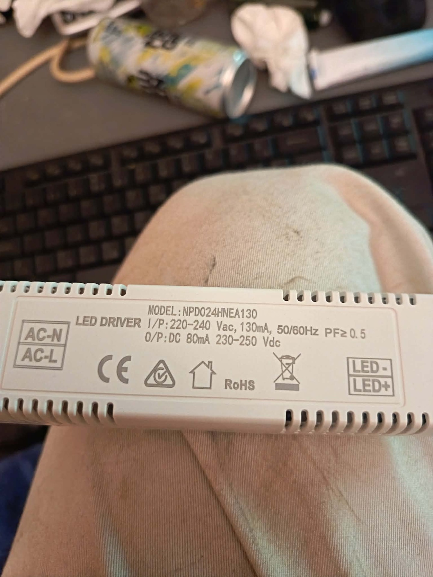

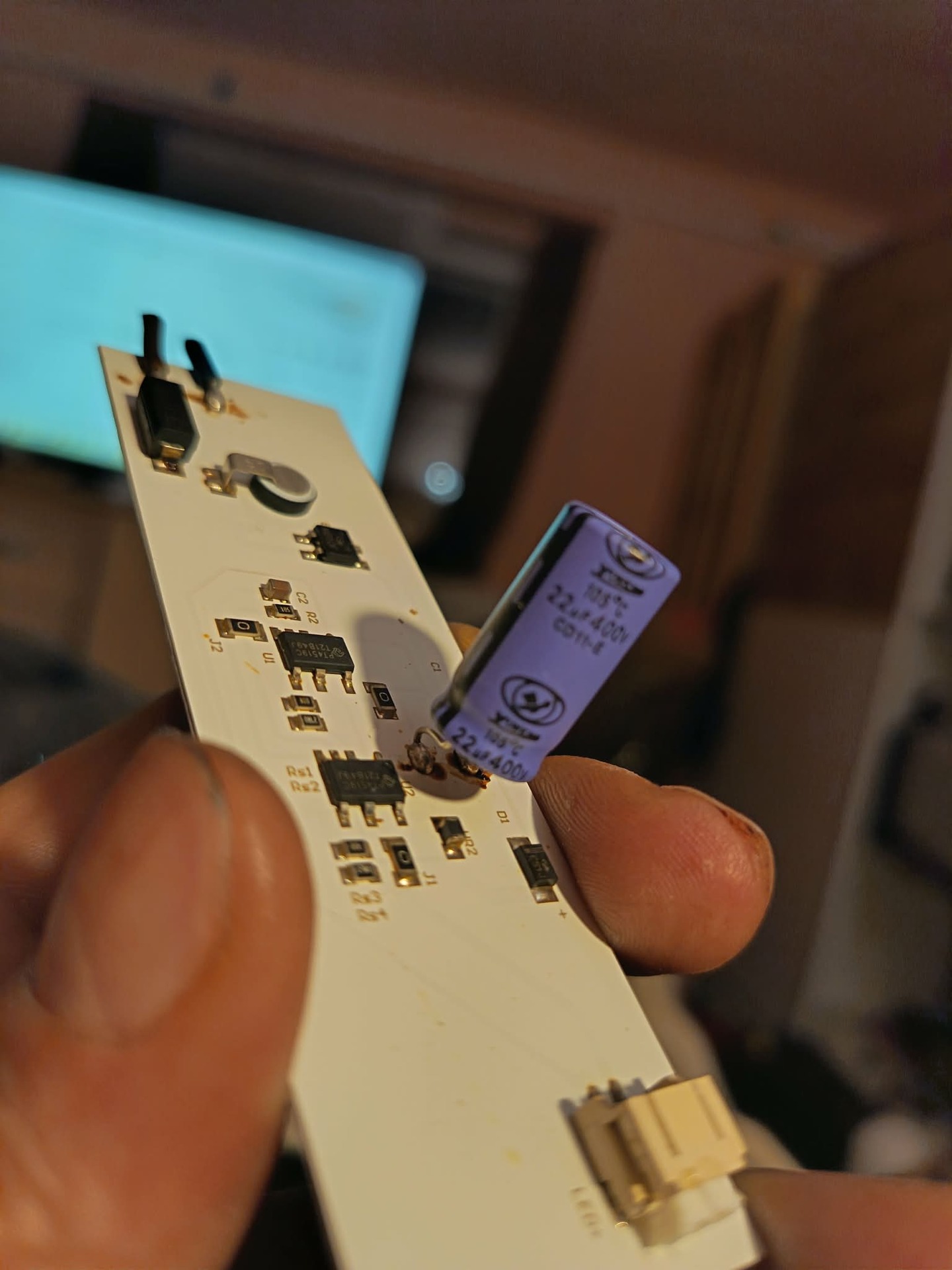

(#) villanyipi hozzászólása Márc 1, 2026 /
Brelight lámpa
Üdv adott egy led mennyezeti lámpa, NPD024HNEA130 driver hajtotta volna, de elhalálozni látszik a szekuder oldali ic, ezért már csak fél fényerővel világít, PT4519C van benne, de rendelve is majdnem annyiba kerülne, mint ha vennék egy új lámpát.
Szeretném valami olcsóbb meghajtással kiváltani.
Erre várnék tanácsot, az építés sem gond, de ha valaki nagyon olcsón tud eredeti ic-t az még jobb.
Felépítése elég egyszerű, 3 led csík 14 led-et vagy ledcsoportot tartalmaz lencsékkel és hozzájuk 1-1 ellenállást, ezekből 3 csík van párhuzamosan kötve a driverrel.
(#) Ge Lee válasza villanyipi hozzászólására (») Márc 1, 2026 /
Nem tudom mennyi hely van benne, meg mik az igények (távirányítás, fényerő szabályozás) de ha ilyenek nincsenek, akkor a mezei előtét kondis megoldás örök élet +1 nap. Már ha nem igény a galvanikus leválasztás.
(#) Gafly válasza Ge Lee hozzászólására (») Márc 1, 2026 /
Előtte kis ellenállás a bekapcsolási áramlökés miatt, párhuzamosan nagy ellenállás hogy kisüsse, meg diódahíd. X2 mindenképpen.
Több más szempont is lenne, én erre mozdulnék el.

(#) villanyipi válasza Ge Lee hozzászólására (») Márc 1, 2026 /
Nos hely az van bőven, eddig sem tudott egyebet mint világítani, viszont csak ebay-en találtam drivert ugyanezt de drága, előtét kondison gondolkoztam én is de a méretezésben bizonytalan vagyok.
Mivel ezt már nem tervezem a nagy közönség elé tárni megy a műhelybe, így nem érdekes a galvanikus leválasztás senki sem fogja tapogatni.
Alyn és társain található driverek között, egyet sem találtam ami 230-250v DC feszültségről működne, persze lehet én adtam fel korán.
Így remélem mindenkinek sikerült megválaszolnom a feltett kérdéseket.
(#) user1914 válasza villanyipi hozzászólására (») Márc 2, 2026 /
Szevasz!
Az alin 5 db IC-t kapsz 1200-1500 Ft -ért.
Az sokba kerül?
De szerintem inkább a LED-ekkel lesz valami.
Üdv. M.
(#) villanyipi válasza user1914 hozzászólására (») Márc 3, 2026 /
Rá keresek ott is én ebay-en drágábban találtam, azóta vettem leakciózva fele ennyiért hasonló lámpát,ezt már csak sajnálnám eldobni.
Biztos az ic nem jó égésnyom van rajta fényképezni nem egyszerű, de szabad szemmel is látni.
(#) uniman válasza villanyipi hozzászólására (») Márc 3, 2026 /
Ha a neten rákeresel az IC-re...kiderül, rengeteg LED "izzó" NYÁK-on használatos ez a típus.
