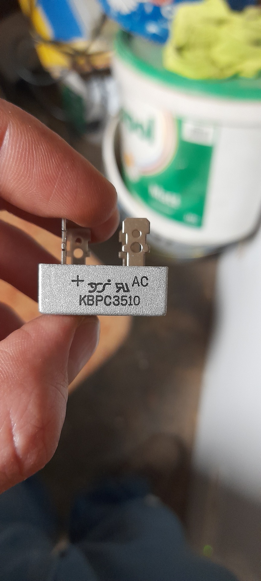

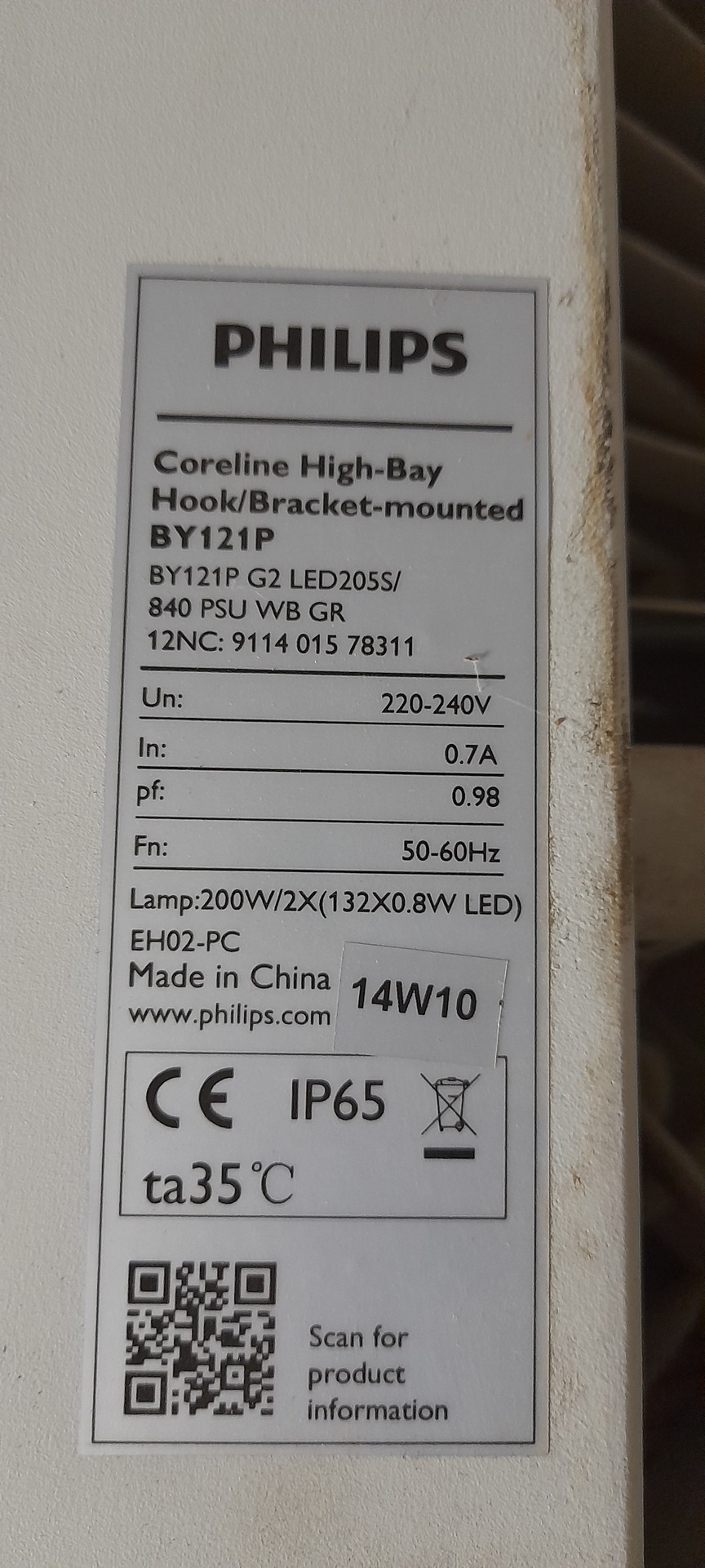

LED lámpa driver hiba
A képen látható ledlámpa vezérlését szeretném lecserélni egy graetz kockára, mivel a driver nem működik.
Minden fontosabb adat a képeken.
Mi a véleményetek?
Andor
(#) uniman válasza pilleszku hozzászólására (») Nov 11, 2025 /
Felejtős... némi hozzáértés is kellene hozzá. Meg aztán egy egyenirányító édeskevés ehhez. Másik táp beszerzése a megoldás, ha a 2 LED panel jó...
(#) Gafly válasza pilleszku hozzászólására (») Nov 11, 2025 /
Nem javasolnám, mert esetleg a LED-ek élettartama számottevően csökkenhet.
