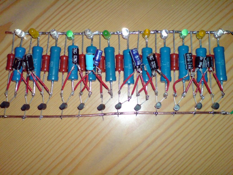

(#) G-man hozzászólása Nov 22, 2009 /
Tavaly decemberben építettem meg a kétledes villogómat. Működött is szépen de idén a két led becsatlakozásánál beforrasztottam1-1 vezetéket hogy meghosszabbítsam, de ezen művelet után furcsán kezdett viselkedni a rendszer.
Ugyanis most ha áram alá helyezem, akkor a két led villog felváltva ugyan, de aztán egyre fogy a fényerejük 3 villogás után majd kialszik az egyik és világít egy ideig majd a másik is kialszik, és utána meg néha úgy tudom újraindítani ha kisütöm külön a kondikat.
Mi lehet a hiba? Segítsetek lényszi, előre is köszönöm.
(#) _JANI_ válasza G-man hozzászólására (») Nov 22, 2009 /
A kondenzátoroknál lesz a gond.
Lehet hogy kicsit már elöregedtek. ( Bár ez az új alkatrészekre nem jellemző! )
Alapos ellenőrzés és kondicsere a javaslatom.
(#) Bonanza02 válasza G-man hozzászólására (») Nov 22, 2009 /
Építsd meg újra. Pár alkatrész az egész.Kezdőknek rovatban keresd.
Ja még valami, amit elfelejtettem. Még nem cseréltem ki a kondikat, és most azt csinálja hogy ha bekapcsolom nem történik semmi, viszont ha a két ledet megfelelően érintem egymáshoz akkor felvillannak. Még így is kondi a hiba?
Azért kérdezek, mert megpróbálnám megjavítani mert abból szerintem többet tanulhatok, mintha újra megépíteném.
Talán helyre kellene állítanod a "működő" állapotot. ( Vissza kellene ültetni a LED-eket a helyükre. Mert hát akkor és úgy működöt! ) Ha nem változik, akkor nem a vezetékeléssel van gond... S legalább ezt már kizárhatjuk...

(#) rammeradrian hozzászólása Nov 29, 2009 /
Üdv megépítettem a villogót (általános rajz alapján de most nem tudom hol találtam) Az lenne a problémám hogy az egyik led folyamatosan világít ezt mi okozhatja?
BC 107 es tranyókkal készült és a kondik 220µF -ak és 100 ohm -os ellenállások vannak a collector előtt.

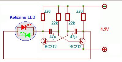

(#) mtomihun hozzászólása Dec 13, 2009 /
Az lenne a kérdésem, hogy valaki tud-e olyan rajzot, amivel kétszínű LED-et lehetne villogtatni, úgy hogy a két kivezetésén a polaritást megfordítja. Remélem értitek, hogy mit akarok!
Előre is köszi
(#) pumoka válasza mtomihun hozzászólására (») Dec 13, 2009 /
Sima astabil multivibrátor kapcsolás
(#) proli007 válasza pumoka hozzászólására (») Dec 13, 2009 /
Gondolom nem egészen erre gondolt, de körül sem nézett az biztos. például..
üdv! proli007
(#) pumoka válasza proli007 hozzászólására (») Dec 13, 2009 /
tuti!
Na mindegy!
(#) mtomihun válasza proli007 hozzászólására (») Dec 13, 2009 /
Köszi
Körülnéztem, sok ledes-villogós témát átnéztem, igaz pont ezt az 1 ledeset nem. Érdekes, hogy pont itt, ahol kérdeztem, itt a megoldás. De mégsem teljesen! Az ellenállások értéle hiányzik, ill hogyan lehetne megoldani, hogy akár több ledet is elbírjon!
Hali

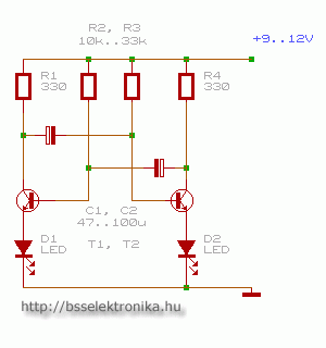

(#) _JANI_ válasza mtomihun hozzászólására (») Dec 14, 2009 /
A tranzisztoros AMV kapcsolással sem annyira nehéz...
(#) proli007 válasza mtomihun hozzászólására (») Dec 14, 2009 /
Az ellenállásokat, a tápfeszültség és a Led-áram szerint kell megválasztani. (Utáp-Uled)/Iled ( A Jani megoldásánál, a tranzisztorok kollektor ellenállása egyben a Led előtétét ellenállás szerepét is betölti)
De ahogy Jani is rajzolta, ellen ütemű meghajtás értelmesebb, ha a Led áram nagyobb, vagy többet szeretnél sorba kötni. Persze lehet más IC-s megoldást is használni, csak a villogó kimenetére egy invertert kapcsolni. Ez lehet tranzisztoros, vagy akár IC-s is.
Szóval a konkrét megoldást úgy lehet helyesen kiválasztani, hogy ha ismert az igény. Tehát hány Led-et akarsz sorba kötni és mekkora Led-árammal üzemeltetni. Mert pld a tápfeszültséget is ez alapján kell megválasztani. Hiszen a tápnak illik magasabbnak lenni, mint a soros Led-ek nyitófeszültségének összege.
üdv! proli007
(#) mtomihun válasza proli007 hozzászólására (») Dec 14, 2009 /
Helló!
Hát szerintem elég lenne olyan 200-250mA, 10-15db led párhuzamban és ehhez még egy ilyen egység sorba. Tehát 8-9V-os tápfeszről lehetne járatni.
