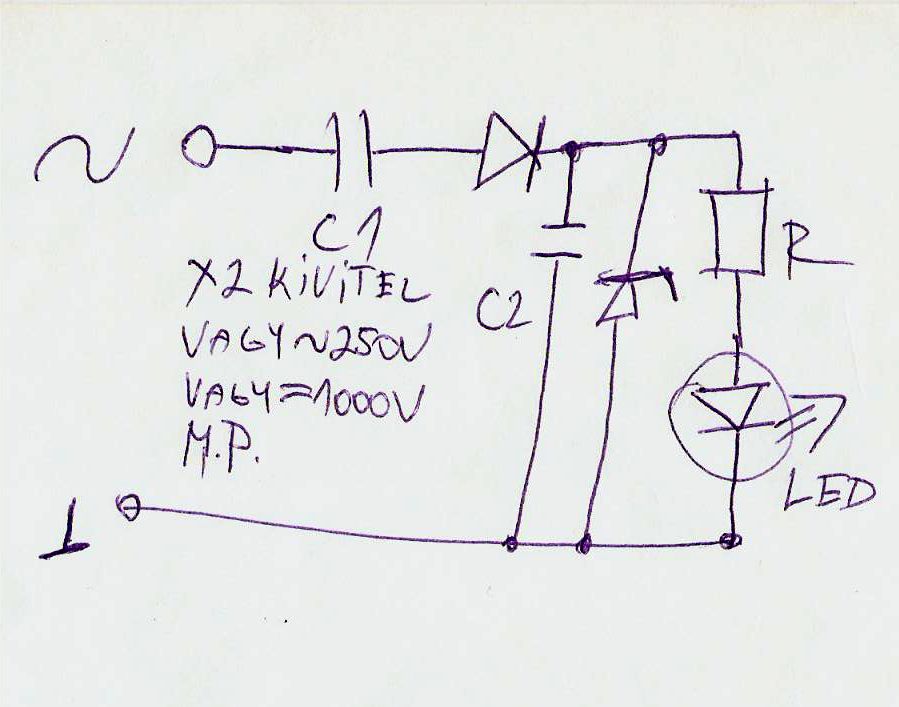

(#) Lacika válasza potyo hozzászólására (») Feb 29, 2008 /
Na jó.Ilyen rajz még soha sem volt itt(kézzel).
Tehát az adatok: dióda 1N4001
LED sorba kapcsolva darabszám lényegtelen (na jó, azért ne legyen úgy 50-nél több), lehetőleg egy gyártótól, a letörési feszültségre válogatva.
C1- funkcionál mint áramgenerátor, a LED szerinti áramerősséget +5mA a kapacitással beállítani.
ZENER- a LEDek letörési feszültsége +max 5V, terhelhetőség 2W vagy tegyél helyette TRANSZILt ez még jobb. A zener lényeges szerepe, hogy a bekapcsoláskor keletkező impulzust elnyelje, mivelhogy amikor a C1 töltődik, akkor ez lényegében zárlatot produkál az áramgenerátor szempontjából, ha a szinuszjelen lévő feszültség jóval nagyobb mint a ledek letörési feszültsége,magyarán mintha átt kötötted volna. Ha a kapcsolás fázisbemenetére teszel egy nullátmenetű segédkapcsolót, akkor erre nincs szükség.
R -az ezen eső áramerősség 4mA legyen.
C2 - 500u/V, najó, ezt bemértem 15mA-nál+valami rezerva.
Remélem most már érthető voltam.
(#) potyo válasza Lacika hozzászólására (») Feb 29, 2008 /
Akkor nem értettelek félre. Amit most feltettél, az NEM működik. A C1 feltöltődik a hálózati feszültség csúcsértékére, és ott marad. Áram a továbbiakban nem folyik a ledeken.
Szombaton lesz időm, újra összerakom, és felteszek róla egy 3gp videót.
(#) kobold válasza Lacika hozzászólására (») Feb 29, 2008 /
Potyo-nak igaza van, ez a kapcsolás így nem működőképes. Ha a nulla és a C1-dióda pontok közé még egy diódát betennél, C1 felé a katódjával, akkor működhet, de a te rajzod alapján C1 egyszer feltöltődik, utána már sem áram-, sem egyéb generátorként nem üzemel tovább.
Mellesleg nem ártana C1-el párhuzamosan egy nagy értékű kisütő ellenállás, R-en pedig nem esni fog az áramerősség, hanem áram fog rajta keresztül folyni, és feszültség esik.

(#) _JANI_ válasza Lacika hozzászólására (») Feb 29, 2008 /
Szegény zénez is IZZANI fog a boldogságtól, mert nincs
áramkorlátozó ellenállása. Persze ha nem nyit ki, akkor
áram sem folyik rajta keresztül. De ha a ledsor megszakad,
utánna a zéner is túlterhelődhet és tönkremehet.
Persze ez mind csak feltételezés...
Én mindenesetre a ledekkel párhuzamosan kötném be!
Természetesen a ledek-kapocsfeszültséggéhez
méretezve a zéner feszültségét...
Ezen a kapcsoláson még dolgoznod kell!
Ha a zéner nagyteljesítményű, akkor az fel lehet
használni töltődióda ként.
Persze ellenállás azért kell elé!!!

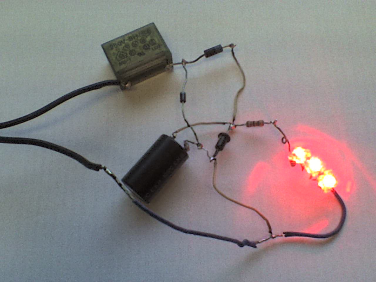

(#) Lacika válasza potyo hozzászólására (») Márc 1, 2008 /
Beismerem igazad volt, tényleg kihagytam egy diódát.
de a többit fenntartom. R- tudom,hogy nem az áramerősség esik, hanem a feszültség. Tehát ellenállás nélkül 4mA-rel nagyobb áramerősséget kapjon a LED. C2- ezt elírtam, helyesen: legalább 500u, 15-20mA-nél.
A kisvideó túlzás, inkább felteszek róla egy fényképet. Mellesleg ezt ahogy kinéz, kb 5 percig tartott összedobni. Kipróbálásnak megteszi.

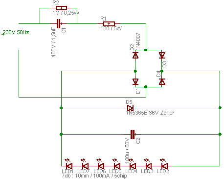

Nem tudom a barátom milyen megoldáson töri a fejét, kapcsolóüzemű táp gyanánt. Amúgy az általam felhasznált áramkör tényleg jól működik. Kérdésem lenne, hogy átolvastam ugyan a topicot, és találtam számításokat is, de mégsem tudom, hogyan kell kiszámolni a (átméretezni) az áramkört. Például 9 LED 20mA-ra.
Az biztos hogy sorban 9x3,4V = 30.6V és 20mA. Ebből következik, hogy az 1,5µF kondit csökkentenem kell, de, hogy hogyan jön ki az értéke az nem világos. Erre a kapcsolásra valami méretezési egyenletet tudnál adni?

Szóval teszteltem. Megvettem a 9 db LED-et. Tényleg 20mA-esek és szépen "szólnak" Az áramköri számításhoz készítettem egy excel számolótáblát, de sajnos sem a te számításod, sem az általad megadott link képletek nem fedik igazán a valóságot. Persze irányadónak megfelelnek.
A fenti kapcsolásban csak a C1 kondenzátor értékét módosítottam. Jelen felállásban ( és ez kisérleti eredmény) 470nF kondenzátorral sikerül hajtanom a ledeket. Így 24mA folyik rajtuk és a 9 LED összesen 31V-ot vesz fel. Ez LED-enként 3,44 V ami megfelelő hiszen 3,4-3,6V szerepel az adatlapon. Egy kicsit több a 20mA de nem tartom problémának. A 100 ohm / 5W "meg sem szólal" nem melegszik. Tehát összességében minden OK. Csak éppen a 470nF mint érték nem jött ki sehogy képlettel.
Nos biztos hülyeség, de nekem ez a képlet fedi a kisérleti eredményeket:
C1 = I / ( gyök(2) * pi * U * f )
azaz: 470nF = (24mA/1000) / (1,41 * 3,14 * 230V * 50Hz)
ill 330nF = (18mA/1000) / (1,41 * 3,14 * 230V * 50Hz)
ill 220nF = (12mA/1000) / (1,41 * 3,14 * 230V * 50Hz)
Tudom nem játszunk a matematikával mert a képletek háttértudás anyaga adja a képletek értelmét és azt én nem művelem. Tehát ez csaka tapasztalatról szól. Amit láttam képletet az nem 1,41 -el hanem 2-vel szoroz a nevezőben.
Kíváncsi vagyok mi a véleményekre.

(#) _JANI_ válasza hgpl hozzászólására (») Márc 12, 2008 /
Érdekes eredményeket kaptál! Ennek érdemes lesz utánna számolni - mérni. :yes:
Amúgy ugyis a szabványértékű kondenzátorokkal kell megépiteni a kapcsolást.
... 10nF, 22nF, 47nF, 68nF, 100nF, 220nF, 470nF, 680nF, 1uF, stb...
S némely típusnak akár 10-20%-os szórása is lehet!...
Szerintem, elsősorban a határadatok betartására kell törekedni.
Kiszámoltad úgy is a szükséges kapacitást,
hogy a ledek nyitófeszültségét kivontad a képlet kiszámításakor!? ( U = 200V )
(#) hgpl válasza _JANI_ hozzászólására (») Márc 12, 2008 /
Nem vontam ki, majd kiszámolom. A listában a mért értékek szerepelnek. Köszi
(#) Lacika válasza gg630504 hozzászólására (») Márc 12, 2008 /
Bocs a késői válaszért, mostanában valahogy nem érek rá.
Szerintem nagyon sokat, nyúzópróbát is végeztem, de nem ment tönkre. Szerinted mi mehet ebbe tönkre?
(#) gg630504 válasza Lacika hozzászólására (») Márc 13, 2008 /
Tnx. A váltófeszültségű körben lévő soros ellenállást nem leltem a képen. A diódákért aggódtam.
(#) Lacika válasza gg630504 hozzászólására (») Márc 13, 2008 /
Ott van az a led előtt, csak RC szűrő részének használom.
