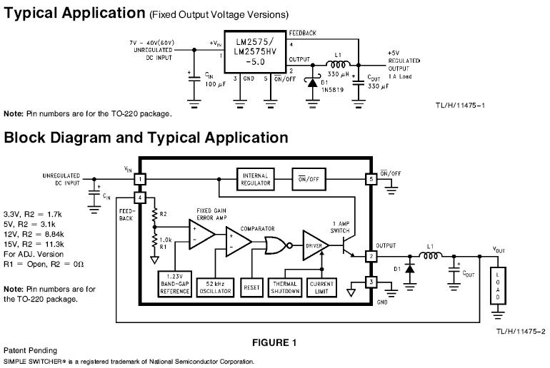

Nem teljesen ide tartozik, de azt hogyan tudom megoldani gazdaságosan, hogy 3db led 3x3,45v sorbakötve egy 12Vos aksiról menjen? Ez ugye csak 10,45V fesz esés, a fennmaradót csak elfűteni lehet, vagy van valami okosabb megoldás is?
(#) Sebi válasza Fidel hozzászólására (») Márc 14, 2008 /
Hát, igen... Legegyszeűb egy áramgenerátorral elfűteni, ha sorosan kapcsolod őket.
Gazdaságosabb egy kis kapcsolóüzemű "buck regulator", ekkor párhuzamosan kell őket kapcsolni - a lehető legkisebb egyenkénti soros ellenállással, ami kiegyenlíti a nyitófeszek közti különbséget - és a tápfesszel beállítani a kívánt áramot. (a kapcsolóüzemű megoldás a soros kapcsolás esetében - mivel kicsi a be és kimeneti feszkülönbség - nem ad jó hatásfokot)

Erről a buck regulator -ról hol lehet valami magyarnyelvű infót találni?
Az adatlapon van egy tipikus kapcsolási rajz fix kimenetre, de az 5V, de én nem tudom, hogy hogyan kell átalakítani, hogy 3,5 körül legyen??
Tud valaki segíteni, hogy mitől függ a kimeneti feszültség?
Nemcsak fix kimenetűek vannak, hanem -ADJ (azaz adjustable, állítható). Mivel a belső referenciájuk általában 1,2V, már másfél voltos kimenetet is be lehet állítani. Egyébként a fix kimenetűek - mivel a feedback láb elérhető - az ezzel sorbakötött ellenállással magasabb feszre szintén beállíthatóak.
(#) Fidel válasza Sebi hozzászólására (») Márc 15, 2008 /
Tehát, ha jól értem, akkor ha veszek egy 10V-osat, akkor azt egy potméter segítségével 10,45-re rá tudom bírni?
A jó hatásfok érdekében az a jó, ha minél nagyobb a táp és a fogyasztó közt a különbség?
Tehát legyen 3,45 a fogyasztó és 12V a tápegyseég és ne kössem sorba őket, hogy minél közelebb essen a táphoz az értékük?
(#) Sebi válasza Fidel hozzászólására (») Márc 15, 2008 /
Így van. Tehát vehetsz 3,3V-os fixet, vagy beállíthatót (ez a gyakoribb) Beállítod mondjuk 3,5V-ra a kimenőfeszt és minden LED saját kis értékű soros ellenállást kap, mert a nyitófeszek sosem egyformák.
