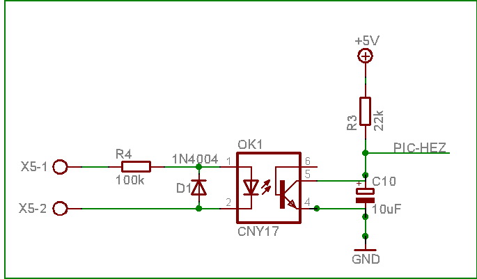

Nna, szóval... én nem is ledet akarok 230V-ról működtetni, hanem egy optocsatolót... de szerintem ez majdnem ugyan olyan... a lényeg: kb fél éve foglalkozom hobbi szinten az elektronikával, meg a pic programozással és kitaláltam magamnak egy jó kis projektet (ez a fél év, meg a hobbi szint a lényeg... Tök hülye vagyok na... de azért már 1-2 alapdolgot már tudok) A projekt lényege, hogy 220VAC kapcsolását érzékeljem a pic-el. Szerintem nem nagy dolog, de azért kérném a segítségeteket! Mellékelek egy kapcsolási rajzot, amin el tudunk indulni... Segítségeteket előre is köszönöm!
PIC felé jó a bekötés. A 230V felé meg az optocsatoló ledjét a témában előforduló kapcsolásokban a sima led helyére kötöd.
Ok, köszi!
Elvileg akkor ez így jó lesz nekem?
Szerintem jó lesz a kapcsolás. :yes:
Bár lehet hogy az az 1K-s ellenállás kicsit melegedni fog, de ez a próba során kiderül. Opto helyett egy sima használt piros leddel teszteld a kapcsolást. Ha a kondival gondvan akkor inább azT űsse ki... Valamint egy kontrol LED-et is beépíthetnél, az opto LED-jével sorosan. Úgy látod h mikor kap delejt a 230V-os áramkör, vagamint nem változtat az áramkör, eredeti paraméterén... S a 230V Az rázis! :felkialtas:
Ajjaj, nem jó előjelek
... Ha melegszik, akkor mi a teendőm? cserélni kell valami más alkatrészre? Elvileg ennek a kapcsolásnak működni kéne akár 24 órán át is... Ja és 5 ilyen bemenetet szánnék a PIC-nek

Csak most az a bajom, hogy 2 hozzászólással feljebb csszotyi belinkelt egy másik kapcsolást... ott talán kisebb helyet foglalnának az alkatrészek a nyákon Most mi legyen? Elsődlegesen az a fontos, hogy sokáig kell menjen egyfolytába
Deszkamodellel építsd meg mindkét áramkört és teszteld őket! S úgy könyeb lesz a választás! Mind a két áramkörnek van előnye és hátránya. Ebben neked kell dönteni. (Ha jólvan méretezve a kondenzátoros táp, akkor egyáltalán nencs benne melegedő alkatrész. Bár kicsit testesebb mint egy ellemállás. De legtöbbször van elég hely ( .. ) ) Az a lényeg, hogy a te célodnak melyik felel meg a legjobban.
