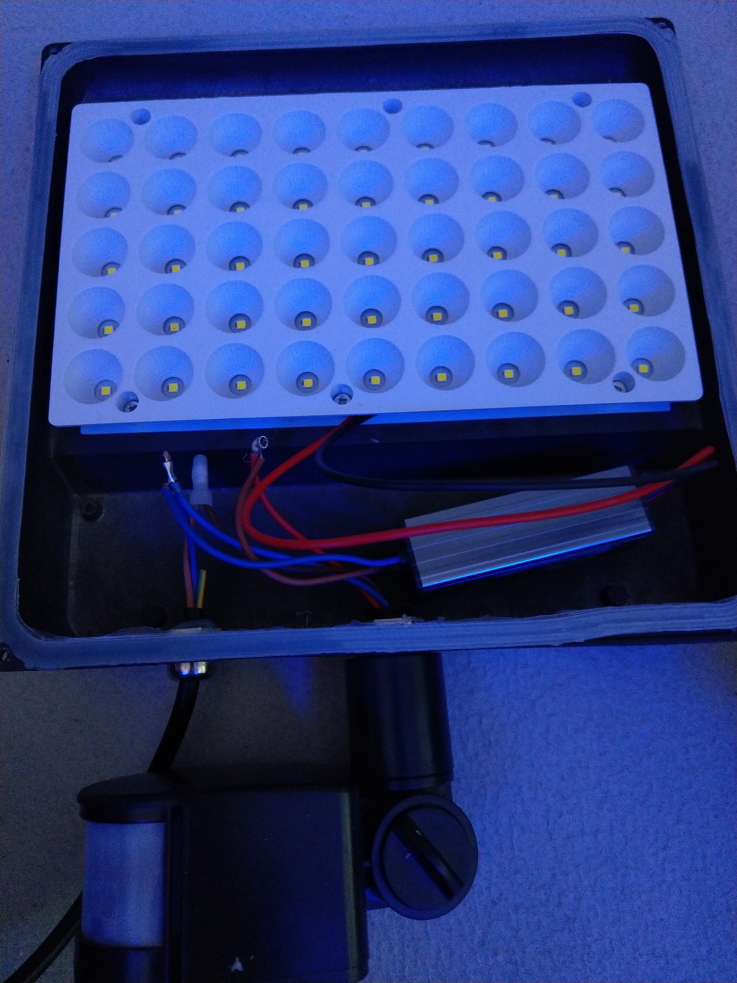

Kb. 4hónapja vásároltam egy mozgásérzékelős "Prémium!" minőségű reflektort ami eddig bírta.. Szét szedtem rámértem műszerrel és a mozgásérzékelő felől jön a kapcsolt feszültség a trafó kimenetén is mértem 300(DC) voltot úgyhogy ezek szerint a szenzor és a trafó is jó, még annyi , hogy a trafó kimenetét úgy mértem, hogy le forrasztottam a ledpanelról , amíg ezt nem tettem meg addig olyat csinált hogy amikor áram alá helyeztem akkor egy pillanatra megvillantak a ledek! Létezik , hogy valamelyik led zárlatos lett és gondolom a trafó áramköre elvan látva védelemmel és lekapcsol és azért csak megvillannak a ledek? Előre is köszi a válaszokat!

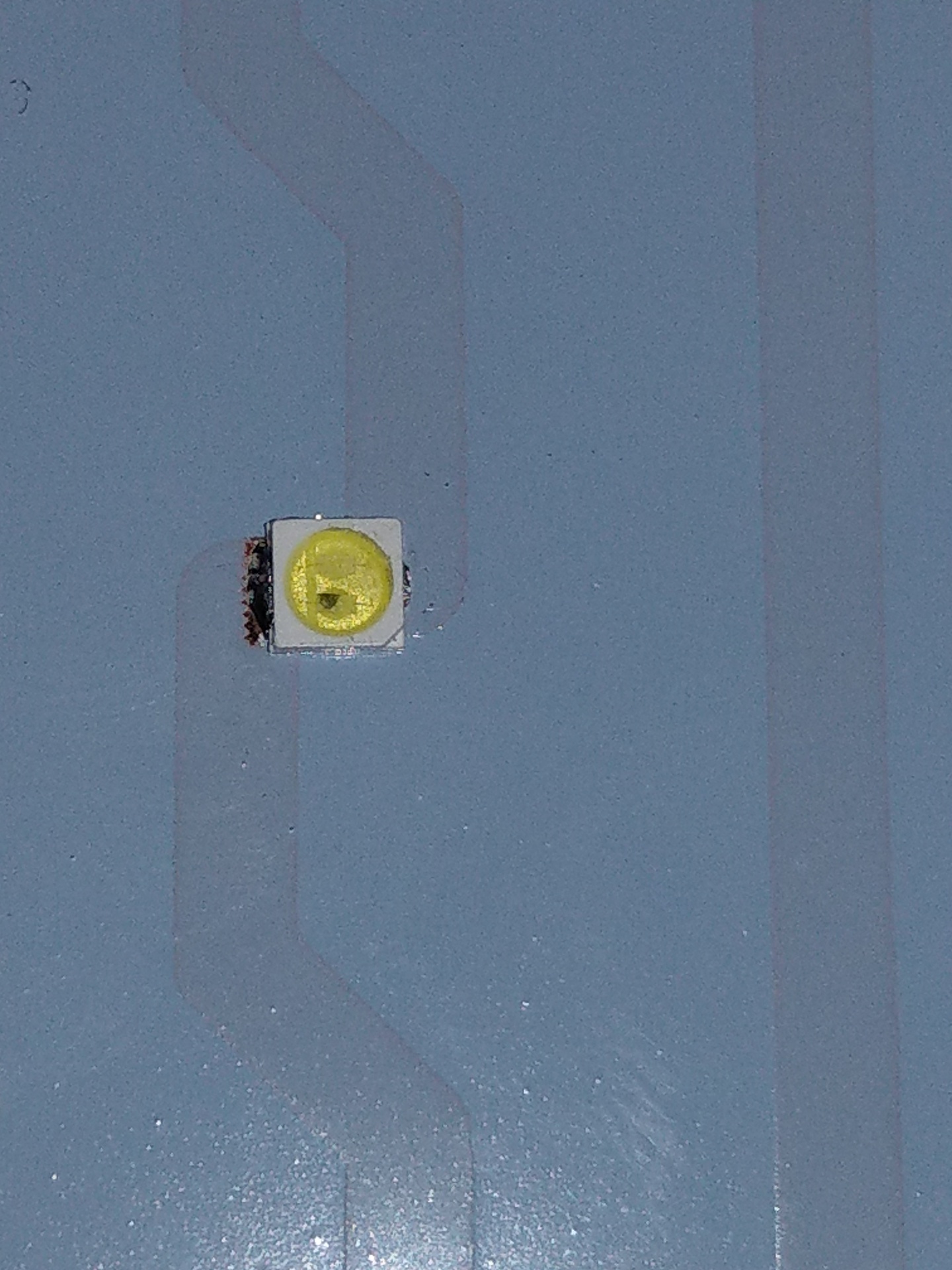

Most jobban szemügyre vettem a ledpanelt és észre vettem , hogy az egyik leden látszódik egy fekete pont, szerintem az éghetett ki és az miatt nem működik a többi sem.Talán ha azt kicserélném akkor megjavulna, az elöző reflektor ledpanelje még megvan de kitudja hogy abba ugyan ilyen ledek e vannak?
Valami nem stimmel! Max.DC 160V-os táp kimenetén nem szabadna DC 300V-nak lennie!
Ha 45 LED-es panel ("191x119MM") azonosítóit lefotózod, valószínűleg tudok segíteni... A hozzászólás módosítva: Márc 7, 2021
Nekem is fura volt hogy 300v-ot mért de az is lehet hogy én bénáztam el a mérést

Gondolom áramgenerátor, aztán szakadásba fordult a kimenet. Újabban egyre több mozgásérzékelős reflektort hoznak, szinte mind led hibás. Van köztük szinte 0 kilométeres is... Ledcserével egyszer kétszer próbálkoztam, de ahány annyi féle led. ( Meg ha gyárilag hitvány, javítva mitől lenne jobb. Tápegység kiöntve, a többi led is megkapta már a magáét...)

Alapvető probléma, hogy a fényerő növelése érdekében túlterhelik a LED-eket, a hűtésről pedig mintha nem is hallottak volna itt-ott. Utóbbi esetben még túlhajszolás sem kell. Ha nem feltétlen kell a reflektor, próbáld meg helyettesíteni olyan lámpatesttel, amelyikben egy-két mozdulattal cserélhető a fényforrás. Pl. E27-es foglalatú, LED-es fénycső. A mozgásérzékelő külön szerkezet legyen, azok legalább bírják egy ideig. Hiba esetén olcsóbban úrrá lehetsz a problémán.
Saját tapasztalatom hasonló lámpával: Nincs benne semmiféle védelem. Az áramgenerátoros táp terhelés nélkül indítva addig emeli a feszültséget, hiszen nem folyik áram, míg meg nem öli saját magát. Utána ott van kimenetén az egyenírányított 230 volt. Ekkor csatlakoztatva a LEDeket, azok egy fényes villanás kíséretében meghalnak.

Mutatom két LED reflektorból származó LED panel hátlapját.
Hővezető paszta és négy pötty a rögzítő siloplastból. Ennek jelenlétét senki sem "meózza"... Elvétve akad köztük teljes felületen bekent is..de az ritkább, mint a fehér pekingi.
Köszi mindenkinek! Drága a hőpaszta, hülyék lesznek az egészet be kenni
