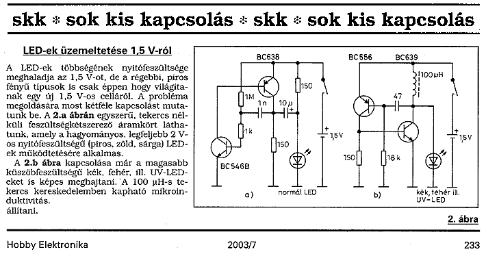

Évekkel ezelött láttam egy kapcsolási rajzot melyben LED volt meghajtva 1,5V-ról. Ha valakinek van valami ilyen jellegű kapcsolási rajza azt megköszönném ha elküldené emilben: tizedeske@szivarvanynet.hu.

Én úgy tanultam h a LED nyitófeszültsége pont 1,5 V körül van attól függ milyen színű led. Tehát sztem nincs szükség semmi DC-DC konverterre.Egyszerűen bekötöd polarítás helyesen és világítania kell. Ha magasabb feszre teszed akkor kell elé ellenállás ami korlátozza az áramerőséget.

(#) maTaKee válasza mlinko hozzászólására (») Júl 16, 2007 / 7
de egy kék LEDnek nem 1,5V a nyitó feszültsége, hanem 3-5V (fényerősségtől függ). Tehát 1,5V -ról nehézkesen fogod meghajtani a kéket. De sztem egy "áram generátor" -ral működni fog! talán..

(#) ferci válasza mlinko hozzászólására (») Júl 16, 2007 /
Ez igaz:
Ha magasabb feszre teszed, akkor kell elé ellenállás ,ami korlátozza az áramerősséget.
de a többi nem...........
Némelyik pirosnál ugyan már látható valami "fénykezdemény", de leginkább 2...2,2 volt körül mennek jól. A kék, fehér meg 3,5 volt körül.
Az átfolyó áram beállítása a lényeg.

(#) lgyk hozzászólása Júl 16, 2007 / 6
Ha villogtatni kell 1,5 V-ról:
Battery night lamp
Ha folyamatosan kell világítania, akkor C1 értékét csökkenteni kell (vagy ha a két vezetősáv a nyákon egymás mellett fut a C1-nél, elég kihagyni a kondit, a nyák "káros" kapacitása bőven elég). Meghajt kék és fehér LEDet is!
A fényerő nem túl nagy, a fogyasztása viszont figyelemre méltó: 600 uA 1,5 V-on; kevesebb, mint 1 mW! Januárban próbaképpen építettem egyet, azóta villog egy R03-as kínai elemről.
Egyéb megoldások: step-up, inverter+trafó , megfelelő nyitófeszültségű piros LED használata (igen, létezik ilyen!).

Sajnos nem tudok induktivitást mérni, de a tekercset a legegyszerűbb a ''konyhai'' recept után elkészíteni. Az építési leírásban sem volt pontos érték megadva, tehát széles korlátok közt változhat.
Toroid tekercsed lesz, tehát egy kisebb ferrit gyűrűre lesz szükséged, nincs pontos méret. (Én az enyémet bontottam de állítólag kapni is lehet.) Utána: 1 és 0,15 mm közötti rézdrót kell, ebből 1 méter. Ezt pontosan a közepénél kell félbehajtanod, és legalább húsz menetet kell tekerned a gyűrűre. A bekötési rajzot itt megtalálod; A1, A2, B1, B2 a kapott tekercs lábainak jelölései.

Váltóáramú állásban 3,25 volt, egyenáramúban 1,25 volt terheletlenül.
Az eredmény két szempontból nem reális: az egyik az, hogy a merőműszeremben az elem haldoklik és, lehet hogy csak én érzem úgy, hogy nem mér annyira pontosan. A másik dolog: vedd figyelembe, hogy ez egy úgynevezett blocking-oszcillátor; a tranzisztor egy tekerccsel sorbakötött ledet kapcsolgat, másodpercenként 50.000-szer, tehát a led villog, csak olyan gyorsan, hogy nem látjuk. Egy ilyen feszültséget nem lehet pontosan megmérni.
