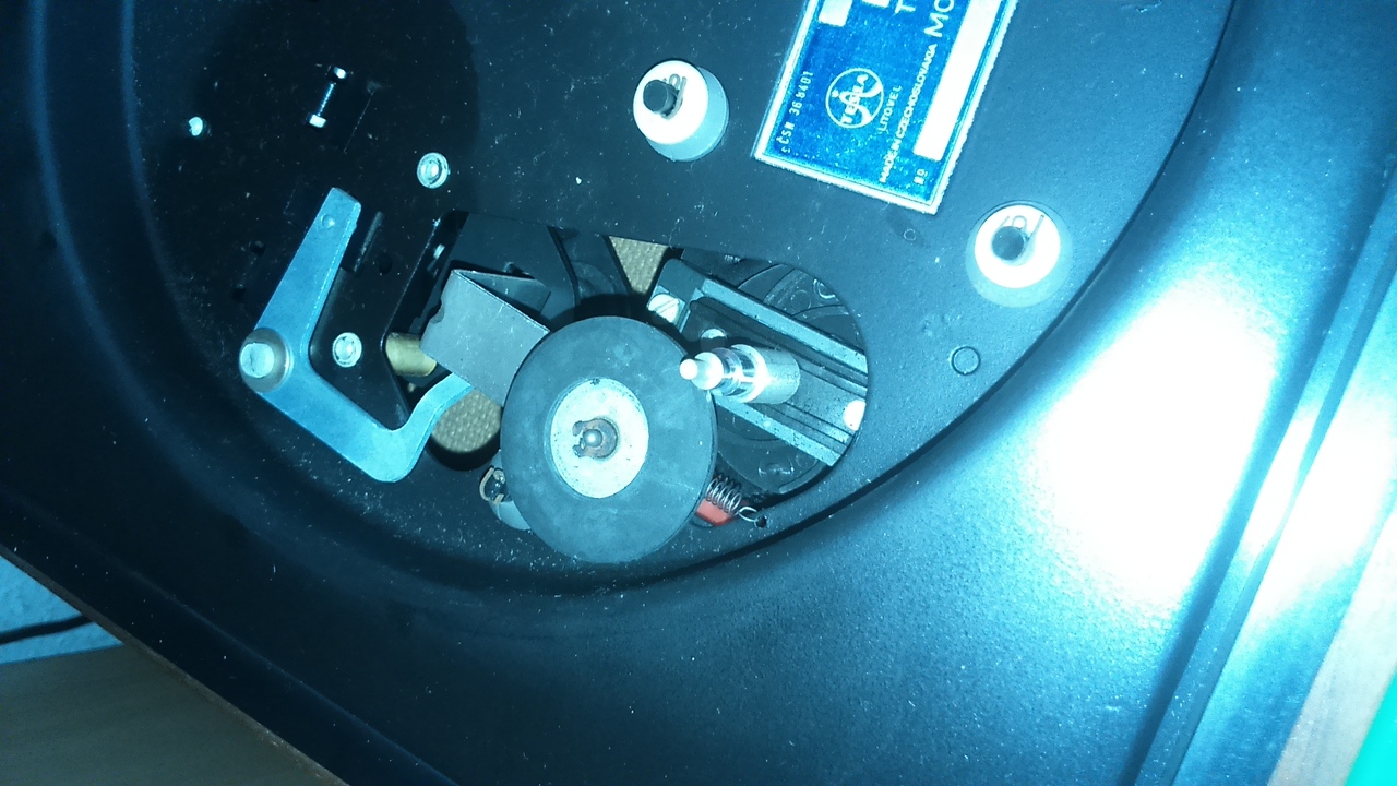

Sziasztok, kihasználom az alkalmat, nálam pedig egy TAYA DP-510-es kezedett el nyávogni. Az egykori nagy Orion torony lemezjátszója. Direkt hajtású tényleg, mi lehet az oka?
Csapágyak, kenések. Tisztítás.

Legtöbbször a fordulatszám beállító poti okozza, tisztítsd meg.
Kérlek ne érts félre pucuka, nem akarok "tiszteletlen" lenni, de ez szerinted mi, ha nem direkt hajtású? Mert a wikipedia szerint is az. Jó, gondolom te a direkt hajtásnál arra gondolsz, hogy a tárcsa közvetlenül a motor tengelyére van téve, de mivel ez nem ékszíjas, tulajdonképpen direkt hajtású.
Nem nem ez Dörzs hajtású , semmi köze a direkt hajtáshoz !
Igen, elnézést, közben jobban utána néztem, és elvileg módosítottam is a hozzászólásom, de ezek szerint nem módosult.
És akkor valami ötlet hogy miért nyávog?
Tedd üresbe és forgasd meg a tányért, ha akadálytalanul sokáig forog, akkor a csapágya rendben van. Amennyiben hamar leáll, nehezen fut, akkor tisztítsd meg a tányér perselyét.
Dörzskerék kopása, keményedése is okozhat problémát, vagy szorulása a tengelyén, de ez is könnyen kideríthető. Vedd le a tengelyéről és mosd át alkoholban, ha megkeményedett a gumi rajta, csiszolóvászonnal frissítsd fel a szélét. Ami még fontos, a tányér belső falát is mosd le alkohollal.
Köszönöm a tippeket, kipróbálom és írok!
Köszönöm szépen!! Tökéletesen működik!
Szívesen, ügyes vagy..
Azt még szeretném megkérdezni, hogy ez elvileg magától kikapcsol? Mert ugye kikapcsolni ott kell, a lemez közepe felé húzva, de szerintem túl "erős" a kapcsoló, és a lemez barázdái nem tudják eléggé meghúzni, hogy leálljon. Szóval ez eredetileg magától leáll, vagy nem?
Tudja az automatikus kikapcsolást. Ha nem kapcsol ki, két oka lehet, még mindig csúszik a meghajtása, vagy a kikapcsolását végző lemez helyzete nincs jól beállítva.
Próbáltuk állítani, de annyira kicsit kell, hogy nem igazán sikerült. De ha tudja, akkor azért még próbálkozunk. Köszönöm!
