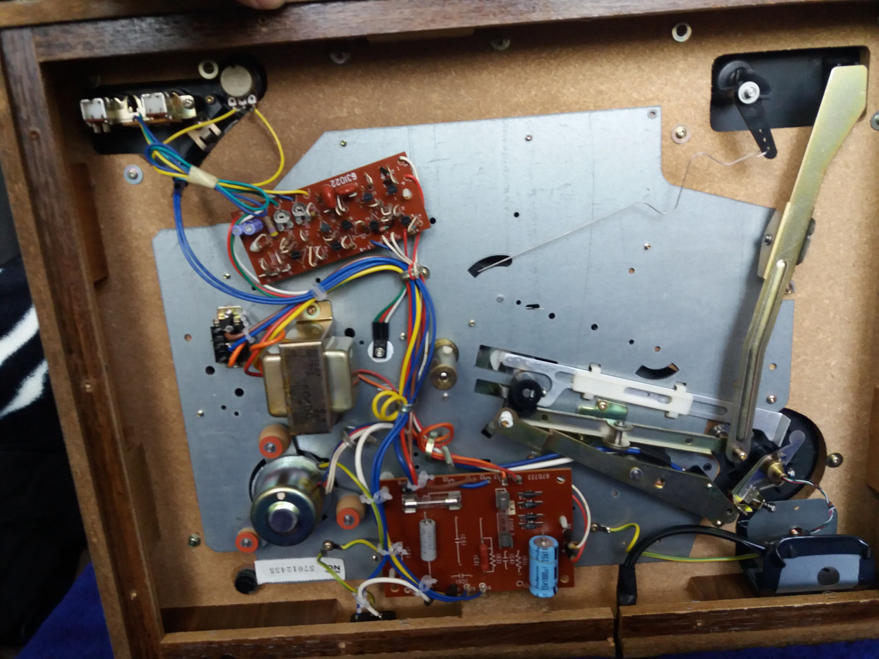

Hátúlja
Igen belül van és még be is van burkolva a lemezjátszó rész csak pár vezeték jön ki ami megy a táphoz,phonó kapcsolóhoz belül.Leszedtem a hátulját és ennyit látni.
Tisztelt fórumozók!
Fél éve vettem használtan egy Onkyo CP5000 típusú lemezjátszót. Hibátlanul is működött. Ám az "egyik napról a másikra" a kar kimozdítására nem indult el a lemeztányér forgatása. Aztán másnap megint elindult. Aztán egy hét múlva megint nem. Mi lehet az oka? (Belsőleg karbantartva nem tudom mennyire volt. Kívülről szépen le volt tisztítva amikor vettem,de nem szedtem szét.) Merre induljak a hibakereséssel? Előre is köszönöm!
Ok,köszönöm!
Konkrétan mit csináljak a mikrokapcsolóval? Vezeték bekötések megfelelősége,mikrokapcsoló érintkezőinek tisztítása és kontakt spray-zése? Vagy?
Szerintem, most érdemes, egy olyan embert keresni a közeledben, aki rendelkezik, egy biztosan működő hangszedővel /lehetőleg/, hasonló csavaros rögzítésű hangszedő tartóval, mert így megbontás nélkül ellenőrizhető lenne a működés.
Cserét javaslok.
Ok,köszönöm!
Találtam a neten egy "robbantott ábrát",megpróbálom szétszedni, ha lesz egy szabad napom valamikor.Akkor majd meglátom,hogy "mit mutat a lelet". A lift se megy le teljesen ütközésig...úgyhogy kinéz egy alapos generál! ![]()
Ezek szerint jól van összekötve. A hangszedőt is meg lehet próbálni egy másikkal, de nem hiszem, hogy az lenne a baja, ha tisztán szól. A hangszedő bekötése is stimmel, ha jól látom. Szerintem a phono erősítőjével lehet valami, de kábeleket és a kapcsolókat sem ártana átnézni. A hangfal csatlakozó alatt milyen kapcsoló van?

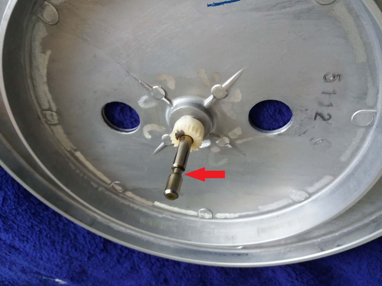

Megkezdtem a lemezjátszó szétszedését. (Már nagyon ritkán indult el a kar kimozdítására és a kar + lemeztányér kézi megmozdítására sem.) Nos a kérdéseim a következők lennének: 1.- A lemeztányér hogy jön le a tengelyéről? Mert alatt van valami,leesve,de nem tudom,hogy mi az és ki kellene tisztítani. Olyan,mintha egy szíj lenne zsírból.megtartja az alakját,de szét lehet újjal szét lehet kenni,mint a gépzsírt. 2.- Mi lehet ez és mi célt szolgál(na)? A mikrokapcsolót megtaláltam alulról,de még nem bontottam ki. Nincs túl könnyen hozzáférhető helyen. A lemezlejátszó belseje,legalábbis amihez eddig hozzáfértem tisztának tűnik. Látszólag nincsenek megégett,felpúposodott,stb alkatrészek. A válaszokat előre is köszönöm!
Tányér forgatva, felfelé húzva levehető.

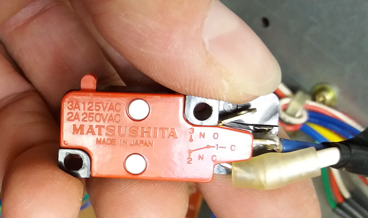

Kapcsolót kívülről is megpróbálhatód befújni.
A ket köralakú lyuk arra szolgál, hogy a tányért meg tudd fogni úgy, mint a bowling golyót. Felfelé húzva a tányért, le kell, hogy jöjjön.
A második képen az elöregedett égszíj látható. Annyira elöregedett, hogy már kenhető. Én magnóban láttam ilyet, csak feketét. Úgy fogott meg mindent mint a fekete festék!

Végül sikerült megcsinálnom,de csak részben így! Leírom a tapasztalataimat,hátha vki majd 1x hasznát veszi. A tányér nem vehető le simán felfelé húzva. A tengely alja belemegy egy perselybe.A tengely alján van egy körkörös horony,abba illeszkedik egy stift a perselyen keresztül. (a stift szorosan illeszkedik a lyukjába,úgy kell bekocogtatni/beütni,épp ezért kihúzni is nehéz. De műanyag!!Úgyhogy 10-20 kiszedést biztos nem bír ki). A mikrokapcsoló szétszedhetetlen(vagy max csak egyszer).Két átmenő szegeccsel rögzített műanyag "kocka".A kis kapcsoló pöcök mellett alig van hajszálnyi hely,úgyhogy a befújás sem volt egyszerű. A markom megtellett kontakt spray-vel. De azóta működik! ![]() Képeket csatolok.
Köszönöm a válaszokat!
A tányér nem vehető le simán felfelé húzva. A tengely alja belemegy egy perselybe. A tengely alján van egy körkörös horony, abba illeszkedik egy stift a perselyen keresztül. (a stift szorosan illeszkedik a lyukjába, úgy kell bekocogtatni/beütni, épp ezért kihúzni is nehéz. De műanyag! Úgyhogy 10-20 kiszedést biztos nem bír ki). Képeket csatolok. Az elöregedett ékszíj nagyon jó ötlet! Szerintem ez teli találat! A hossza is passzol. ÜGYES! ![]() Most egy fekete gumi ékszíjjal üzemel (így is vettem), de lehet (sőt ezek szerint valószínű), hogy az eredeti gyári ékszíj amolyan átlátszó,szilikonos lehetett. Miután az tönkrement cserélték ki a jelenlegi fekete gumira. (Csak aki cserélte, nem vette a fáradtságot, hogy a régit kipucolgassa a tányér alól). A hozzászólás módosítva: Máj 20, 2018
