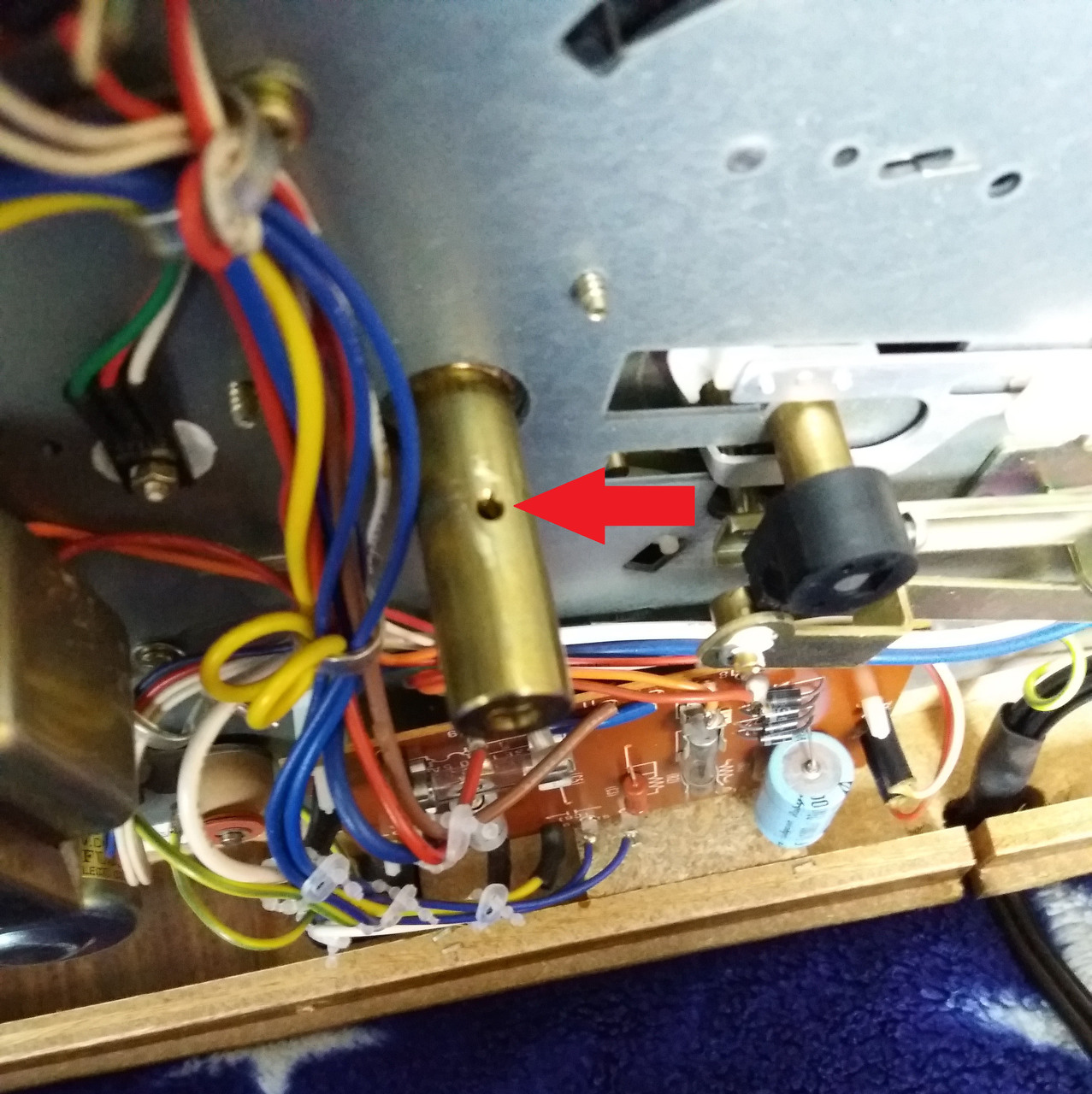

				Tiszteletem! Megkezdtem a lemezjátszó szétszedését. (Már nagyon ritkán indult el a kar kimozdítására és a kar + lemeztányér kézi megmozdítására sem.) Nos a kérdéseim a következők lennének: 1.- A lemeztányér hogy jön le a tengelyéről? Mert alatt van valami,leesve,de nem tudom,hogy mi az és ki kellene tisztítani. Olyan,mintha egy szíj lenne zsírból.megtartja az alakját,de szét lehet újjal szét lehet kenni,mint a gépzsírt. 2.- Mi lehet ez és mi célt szolgál(na)? A mikrokapcsolót megtaláltam alulról,de még nem bontottam ki. Nincs túl könnyen hozzáférhető helyen. A lemezlejátszó belseje,legalábbis amihez eddig hozzáfértem tisztának tűnik. Látszólag nincsenek megégett,felpúposodott,stb alkatrészek. A válaszokat előre is köszönöm!
				Tányér forgatva, felfelé húzva levehető. Kapcsolót kívülről is megpróbálhatód befújni.
				A ket köralakú lyuk arra szolgál, hogy a tányért meg tudd fogni úgy, mint a bowling golyót. Felfelé húzva a tányért, le kell, hogy jöjjön.  A második képen az elöregedett égszíj látható. Annyira elöregedett, hogy már kenhető. Én magnóban láttam ilyet, csak feketét. Úgy fogott meg mindent mint a fekete festék!
				Köszönöm a választ! Végül sikerült megcsinálnom,de csak részben így! Leírom a tapasztalataimat,hátha vki majd 1x hasznát veszi. A tányér nem vehető le simán felfelé húzva. A tengely alja belemegy egy perselybe.A tengely alján van egy körkörös horony,abba illeszkedik egy stift a perselyen keresztül. (a stift szorosan illeszkedik a lyukjába,úgy kell bekocogtatni/beütni,épp ezért kihúzni is nehéz. De műanyag!!Úgyhogy 10-20 kiszedést biztos nem bír ki). A mikrokapcsoló szétszedhetetlen(vagy max csak egyszer).Két átmenő szegeccsel rögzített műanyag "kocka".A kis kapcsoló pöcök mellett alig van hajszálnyi hely,úgyhogy a befújás sem volt egyszerű. A markom megtellett kontakt spray-vel. De azóta működik!  Képeket csatolok.
				Köszönöm a válaszokat! A tányér nem vehető le simán felfelé húzva. A tengely alja belemegy egy perselybe. A tengely alján van egy körkörös horony, abba illeszkedik egy stift a perselyen keresztül. (a stift szorosan illeszkedik a lyukjába, úgy kell bekocogtatni/beütni, épp ezért kihúzni is nehéz. De műanyag! Úgyhogy 10-20 kiszedést biztos nem bír ki). Képeket csatolok. Az elöregedett ékszíj nagyon jó ötlet! Szerintem ez teli találat! A hossza is passzol. ÜGYES!  Most egy fekete gumi ékszíjjal üzemel (így is vettem), de lehet (sőt ezek szerint valószínű), hogy az eredeti gyári ékszíj amolyan átlátszó,szilikonos lehetett. Miután az tönkrement cserélték ki a jelenlegi fekete gumira. (Csak aki cserélte, nem vette a fáradtságot, hogy a régit kipucolgassa a tányér alól). A hozzászólás módosítva: Máj 20, 2018 Moderátor által szerkesztve
