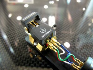

(#) tepege hozzászólása Máj 22, 2020 /
Üdv Pioneer pl 200 az erősitő phono bemenetén csak búg, más erősítővel is- főleg ha a föld is be van kötve - a többin szól rendesen tudja valaki mi a nyűgje? Előzőleg Nad 5120 volt a phono bemenetén azzal jó volt.
(#) Moszkvai válasza tepege hozzászólására (») Máj 23, 2020 /
Szia! Ellenőrizd le a fej bekötését mindkét végén a kép alapján.

(#) CHZ válasza tepege hozzászólására (») Sze, 6:56 /
Ott csak akkor szólhat, ha van phono előfokot használsz és a kimenetét kötöd a CD bemenetre.
(#) GARFIELD13 válasza tepege hozzászólására (») Sze, 22:46 /
A leírás alapján gondolom mostanában vetted/kaptad.
Bele kell nézni a lemezjátszóba, mert igencsak esélyes, hogy valamelyik előző gazda beépített egy korrektort. Miivel harmincx éves szerkezet, így igen sok minden történhetett már vele eddigi élete során.
Az elektrotanyán fent van a service manual.
Pioneer PL200 SM
Távolról többet nem igazán lehet hozzátenni ehhez a leírásod alapján, a megoldás a te kezedben van.
A dupla korrekció meg összeveszik egymással a leírásod alapján.
Sikeres szerelést és zenehallgatást.
