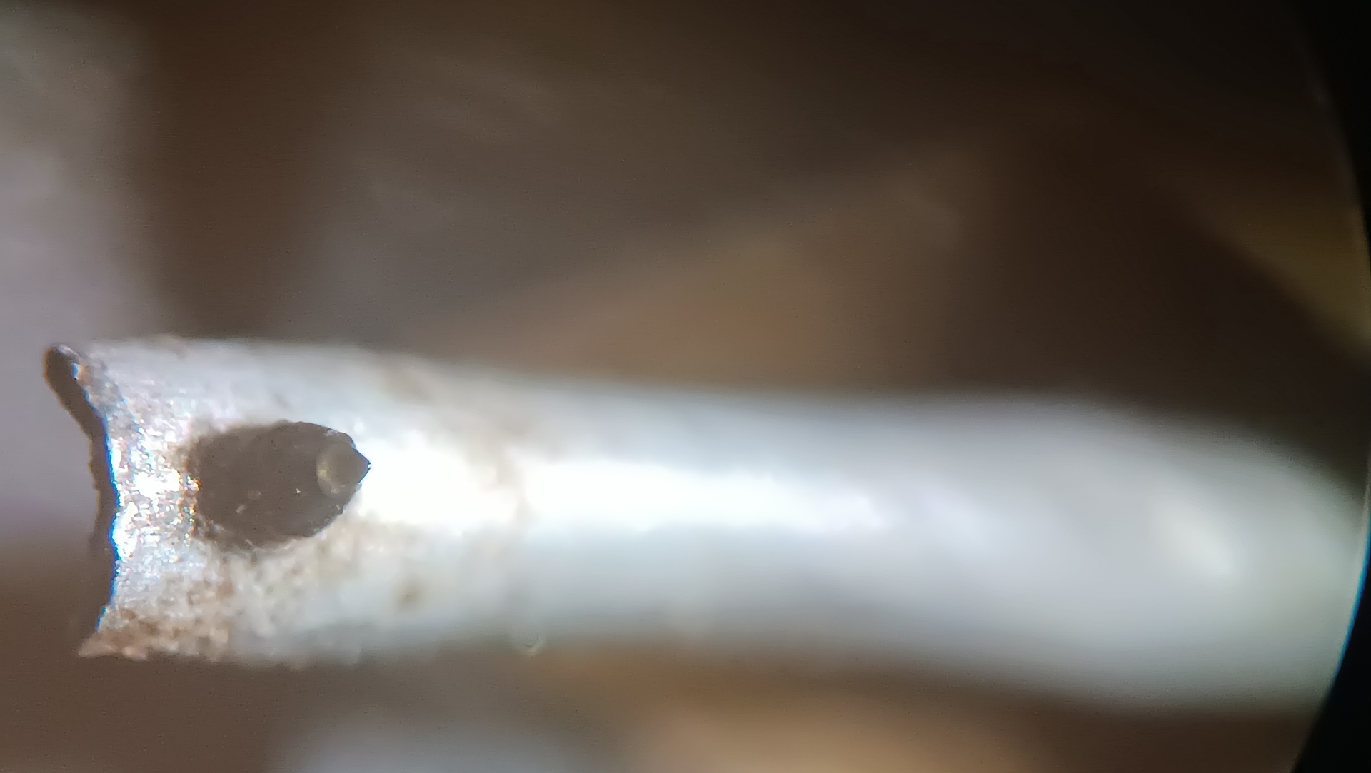

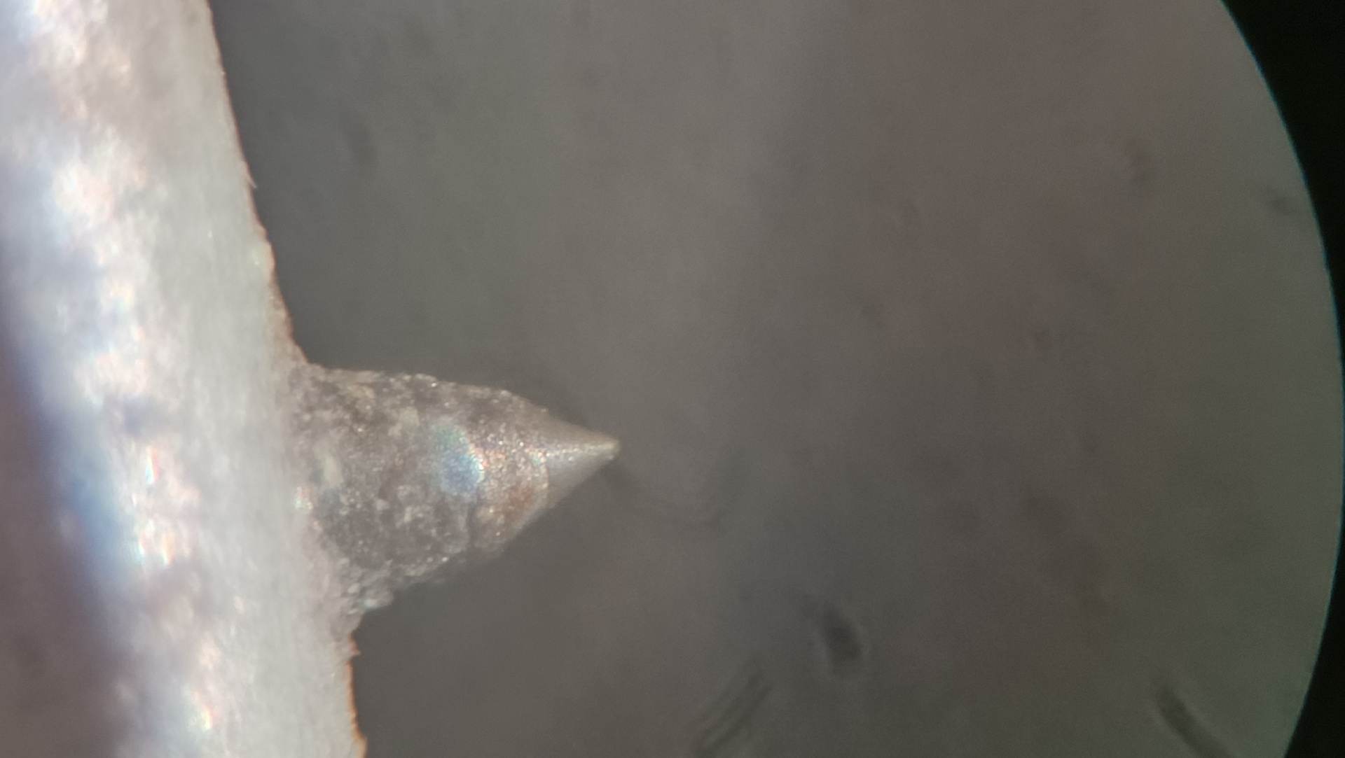

Ugrál a tű,de nincs semmilyen állítási lehetőség a lemezjátszó karon.
„nincs semmilyen állítási lehetőség”
Ha ez tényleg így van, akkor így jártál...
De nem értek hozzá.
2 dolgot tehetsz.
1. megnézed, hogy a karlift valoban teljesen leengedi a kart. Ha nem, ki kell pucolni - valoszinüleg beszáradt.
2. Ha a kar teljesen lemegy és mégis ugrál a tü, akkor egy kicsit növelni kell a tömegét. Ehhez jo lenne tümérleg. Ha ilyen nincs akkor büvészkedni kell. Tizedgrammnyi tömegekkel növelni a tünyomást. Optimális esetben vékony fémlemezkéket lehet a tütartoba ragasztani, hogy elérd a kivánt tünyomást. (<2 g)
