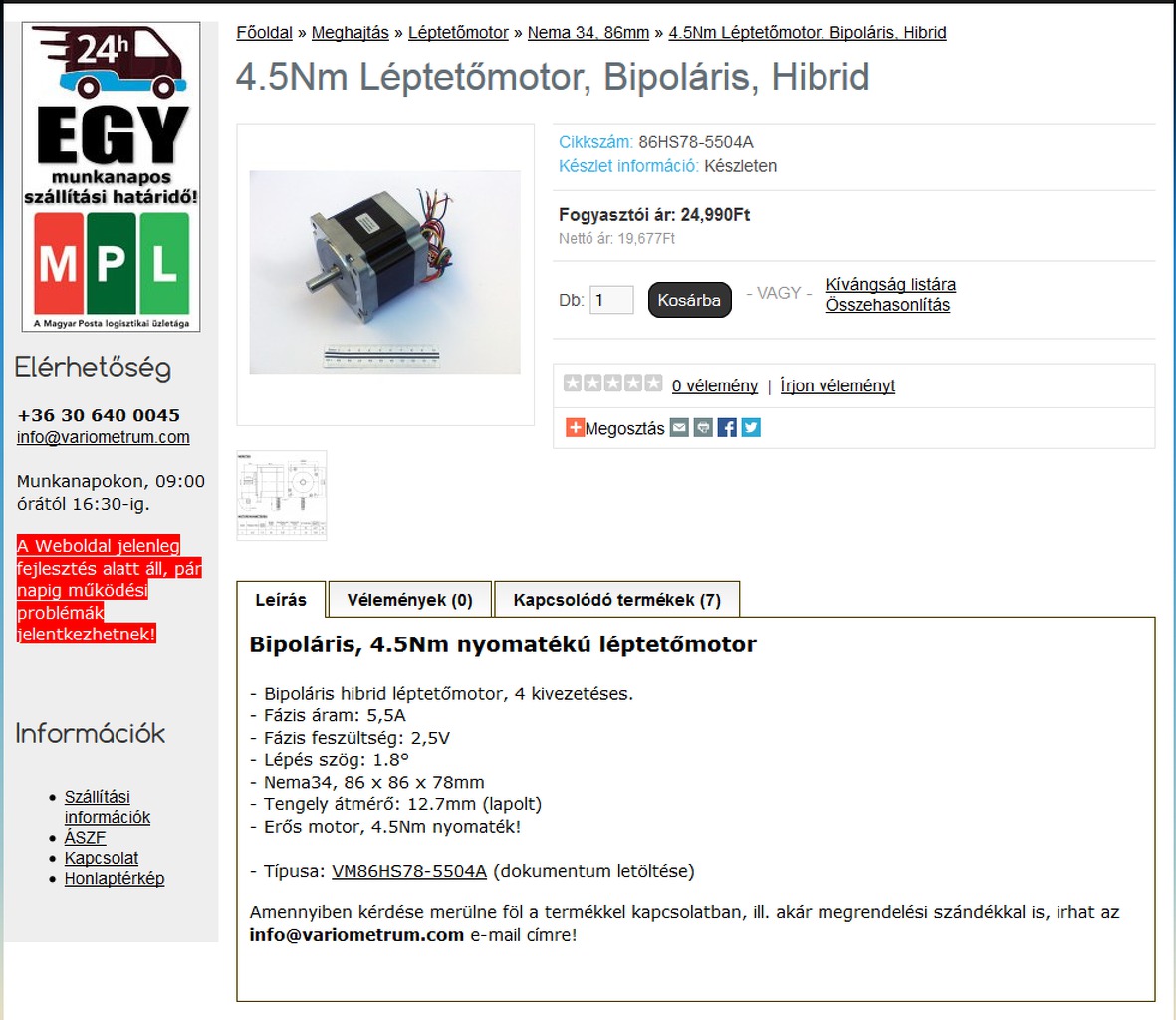

Segítségeteket kérném,a következő elképzeléshez! Egy hajó gázkart,szeretnék mozgatni egy léptető motorral! Az lenne az elképzelés,hogy a léptető motor tengelyét,rácsatlakoztatom a meglévő gázkar(szektor) tengelyére.Majd a motort egy enkoder segítségével mozgatnám, kb 0 +-80fok közötti tartományba.Ehhez a mozgáshoz kb min 8Nm-re lenne szükség. Ezt a 8 Nm -t lehet,hogy áttétellel tudom megoldani,mert nem találtam megfelelő motort,de ezt majd később. Az első kérdés az lenne,hogy jó-e az elképzelés? Alkatrészként a következőkre gondoltam: -léptető motor abszolút enkoderrel (hogy ne keljen minden bekapcsoláskor refpontot csinálni) -motorvezérlő kártya -abszolút enkoder (a kézi mozgatáshoz) siemens LOGO vagy PLC az adatfeldolgozáshoz (ehhez nem értek). Ezt mind 12 VDC -vel. Ami aggaszt,hogy valójában a motor nincs sokat mozgatva, de mindig áram alatt van.Nincs-e túlmelegedés ? Vagy a mozgató(kézi)enkodernek,elég hosszú kábel kell kb 6m. Előre is köszönöm! A hozzászólás módosítva: Márc 7, 2015

Amit leírtál akár jó is lehet, de azért több infó kellene. Írsz kézi mozgatásról, ez mit jelent? Kézzel akarod a 8Nm-es tengelyt mozgatni, vagy a motor tengelyét akarod forgatni?
Néhány észrevétel: A léptető motort azért szerretjük, mert nem kell hozzá visszacsatolás. Ha lépésvesztés nélküli az üzem, mindig tudjuk hol áll. Ha abszolut kódadót használsz, akkor bármilyen motor megteszi. Ha a 12Vdc akkumulátorról jön, akkor megfontolandó valamilyen olcsóbb és robosztusabb inkrementális kódadó használata, és a feldolgozó elektronikát kell csak mindig az aksi feszültségén tartani. Aksi csere esetén kell csak nullázni. Ha fontos a pozíció tartás feszültség nékül, akkor célszerű lenne önzáró mechanikát használni (pl: csigahajtómű). 12Vdc-re nehéz lesz kommersz PLC-t találni, az iparban a 24Vdc a járatos. 6m kábel nem túl hosszú, ha szükséges árnyékolni kell.

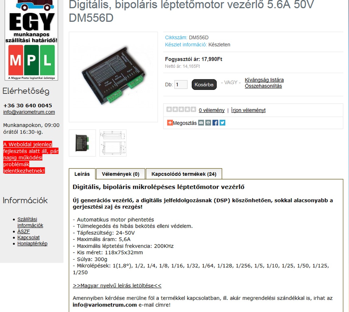

A motor melegedése nem gond, ha olyan vezérlőt veszel, ami támogatja a féláram üzemmódot (ha nem forog a motor, akkor leveszi a tartóáramot a felére és így jóval takarékosabb, illetve nem is melegedik úgy).

A hajtás specije a csatolásba: Írod,hogy"DIP-et kell kapcsolni a fél áram mód eléréséhez"ilyet nem találtam a leírásba. viszont ír egy ilyesmit, "- Automatikus motor pihentetés"ez nem ezt tárgyalja? Itt egy foto a mechanizmusról amit meg kellene hajtani. No meg túrtam egy ilyesmit csak nincs hozzá szoftverem,meg programozni sem tudom)SIMATIC S7-200 CPU214 6ES7 214-1BC010XB0 lásd fotó Egyelőre ennyi,menjünk lépésekbe,ha van időtök foglalkozni a nyavalyáimmal ,akkor jobban értem. Köszi
A hajtás jó. Ott az első képen írja is mit kell kapcsolni a half current módhoz.
