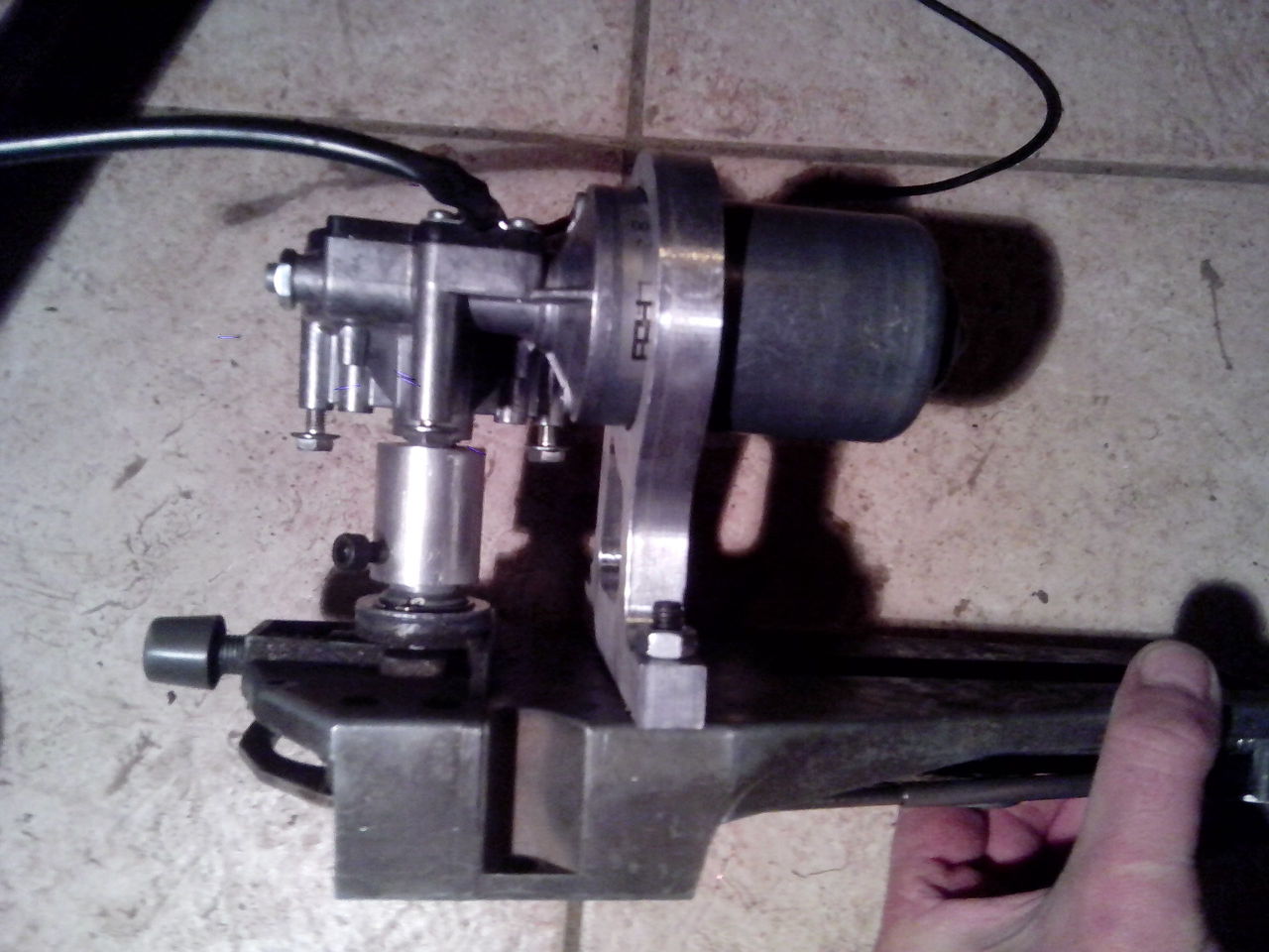

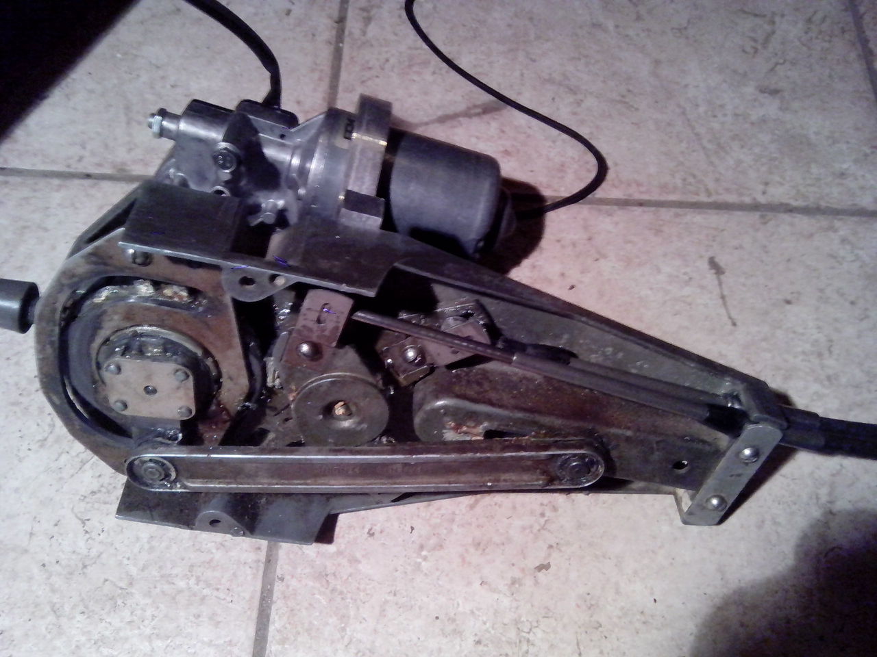

Segítségeteket kérném,a következő elképzeléshez! Egy hajó gázkart,szeretnék mozgatni egy léptető motorral! Az lenne az elképzelés,hogy a léptető motor tengelyét,rácsatlakoztatom a meglévő gázkar(szektor) tengelyére.Majd a motort egy enkoder segítségével mozgatnám, kb 0 +-80fok közötti tartományba.Ehhez a mozgáshoz kb min 8Nm-re lenne szükség. Ezt a 8 Nm -t lehet,hogy áttétellel tudom megoldani,mert nem találtam megfelelő motort,de ezt majd később. Az első kérdés az lenne,hogy jó-e az elképzelés? Alkatrészként a következőkre gondoltam: -léptető motor abszolút enkoderrel (hogy ne keljen minden bekapcsoláskor refpontot csinálni) -motorvezérlő kártya -abszolút enkoder (a kézi mozgatáshoz) siemens LOGO vagy PLC az adatfeldolgozáshoz (ehhez nem értek). Ezt mind 12 VDC -vel. Ami aggaszt,hogy valójában a motor nincs sokat mozgatva, de mindig áram alatt van.Nincs-e túlmelegedés ? Vagy a mozgató(kézi)enkodernek,elég hosszú kábel kell kb 6m. Előre is köszönöm! A hozzászólás módosítva: Márc 7, 2015
Tudtok ajánlani valami olcsó step-dir vezérlő kapcsolást? Illetve ha nem megy olcsóbban, egyszerűbben, akkor L297-es IC-vel meg lehet hajtani FET-eket vagy milyen tranzisztort javasoltok? Úgy szeretném, hogy univerzális legyen 5-24V-ig, szerintem maximum 2-3A elegendő.
Amit leírtál akár jó is lehet, de azért több infó kellene. Írsz kézi mozgatásról, ez mit jelent? Kézzel akarod a 8Nm-es tengelyt mozgatni, vagy a motor tengelyét akarod forgatni?
Néhány észrevétel: A léptető motort azért szerretjük, mert nem kell hozzá visszacsatolás. Ha lépésvesztés nélküli az üzem, mindig tudjuk hol áll. Ha abszolut kódadót használsz, akkor bármilyen motor megteszi. Ha a 12Vdc akkumulátorról jön, akkor megfontolandó valamilyen olcsóbb és robosztusabb inkrementális kódadó használata, és a feldolgozó elektronikát kell csak mindig az aksi feszültségén tartani. Aksi csere esetén kell csak nullázni. Ha fontos a pozíció tartás feszültség nékül, akkor célszerű lenne önzáró mechanikát használni (pl: csigahajtómű). 12Vdc-re nehéz lesz kommersz PLC-t találni, az iparban a 24Vdc a járatos. 6m kábel nem túl hosszú, ha szükséges árnyékolni kell.
A motor melegedése nem gond, ha olyan vezérlőt veszel, ami támogatja a féláram üzemmódot (ha nem forog a motor, akkor leveszi a tartóáramot a felére és így jóval takarékosabb, illetve nem is melegedik úgy).
Már írták, hogy az ipari PLC-k 24V-osak. Ehhez én még hozzátenném, hogy ráadásul venni kell hozzájuk valamilyen mozgásvezérlőt is, mivel a beépített / hagyományos IO portjai sokkal lassabbak, mint amire egy léptetőmotor mozgatásához szükség van. Az abszolút enkóder nem járhatatlan út. Egy barátomnál a napkollektor pozicionálásához használtunk párat (PROFIBUS-DP-sek voltak, S7 PLC hajtotta). Vaterán néha látni megfizethető példányokat, újonnan horror az áruk. A kézi enkóderhez szintén speciálisabb kiegészítő modul kell (számláló modulnak hívják), mivel túl gyors jeleket állít elő. Ezek alapból tudják az A, B, Z (N) jelek feldolgozását, a program felé pedig általában konfigurálható, hogy milyen adatot küldjenek (szögsebesség, számláló, fordulatszám, stb.). Nem tudom, mennyire professzionális környezetbe kell a cucc. Lehet jobb irány - ha csak 12V van - ha inkább mikrokontrollerrel oldod meg (olcsóbbnak biztos sokkal olcsóbb). A hozzászólás módosítva: Márc 9, 2015
Köszi a gyors válaszokat! Kézi mozgatás alatt azt értem,képzeld el a hajónál vagy repülőnél a gázadást.Fogod a gázkart (ami tengelyén az encoder van),mikor elforgatod az encoder tengelyét pl.8o fokba,és a motor tengelye leköveti ezt a 80 fokot.A 8Nm,a mechanizmus tengelye elforgatásához kell.Tehát a léptető motorral forgatom,a mechanizmus tengelyét. A mechanizmus kényszerpályák által,2 merev bowdent mozgat. A következő egy ciklus:Elforgatva az encoder tengelyét 0-tól kb 20 fokot,az egyik bowden mozog kb 30mm-t,és beteszi az irányváltót sebességbe(előremenetbe),további 60 fokos forgatásnál a másik bowden húzza a dízel motor adagoló karját.A hajó halad előre,ha meg akarok állni,vissza húzom a gázkart(az encoder tengelyét) 0 fokba.A hátramenet is ekképpen alakul,csak másik irányba forgatom az encoder tengelyét,0-tól -20fokig majd további még -60 fokot. A motornál nem fontos a poz.tartás,mert a mechanizmus a kényszerpályák által tehermentesítik a motort. Már próbáltam Doga motorral,és mikrokontrollerrel(12vdc 6Nm) mozgatni,de nem elég erős.A dízel motor adagoló karját ujjal le tudtam fogni mozgás közbe. A válaszaitoknál egy kicsit elvesztem az enkoderek világába, Idézet: Azért gondoltam abszolut encoderre, egyrészt nem kell refpont a rendszer bekapcsolásakor,másrészt ha van lépés vesztés az korrigálja ha jól gondolom.„Ha abszolut kódadót használsz, akkor bármilyen motor megteszi. Ha a 12Vdc akkumulátorról jön, akkor megfontolandó valamilyen olcsóbb és robosztusabb inkrementális kódadó használata.” Idézet: „Nem tudom, mennyire professzionális környezetbe kell a cucc. Lehet jobb irány - ha csak 12V van - ha inkább mikrokontrollerrel oldod meg (olcsóbbnak biztos sokkal olcsóbb).” A cucc hajóba kell,egy AN 2 aknásznaszádot újítok,építek. Biztonságos kell legyen!Van gyári cucc Microcommander 9000 a yenkiknél de horor áron 3500 dollár egy set. Erre nekem nincs pénzem! Én nem nagyon értek az elektronikához,csak a cnc technikából merítettem az egész ötletet. Megkérlek tekintsetek rá,ezekből mit lehet kihozni? Áttérek 24 vdc-re,van bordás kerék redukcióm 4:1arány,ebből a motorból ki lehet hozni 18Nm-t ha jól számolok. A hozzászólás módosítva: Márc 10, 2015

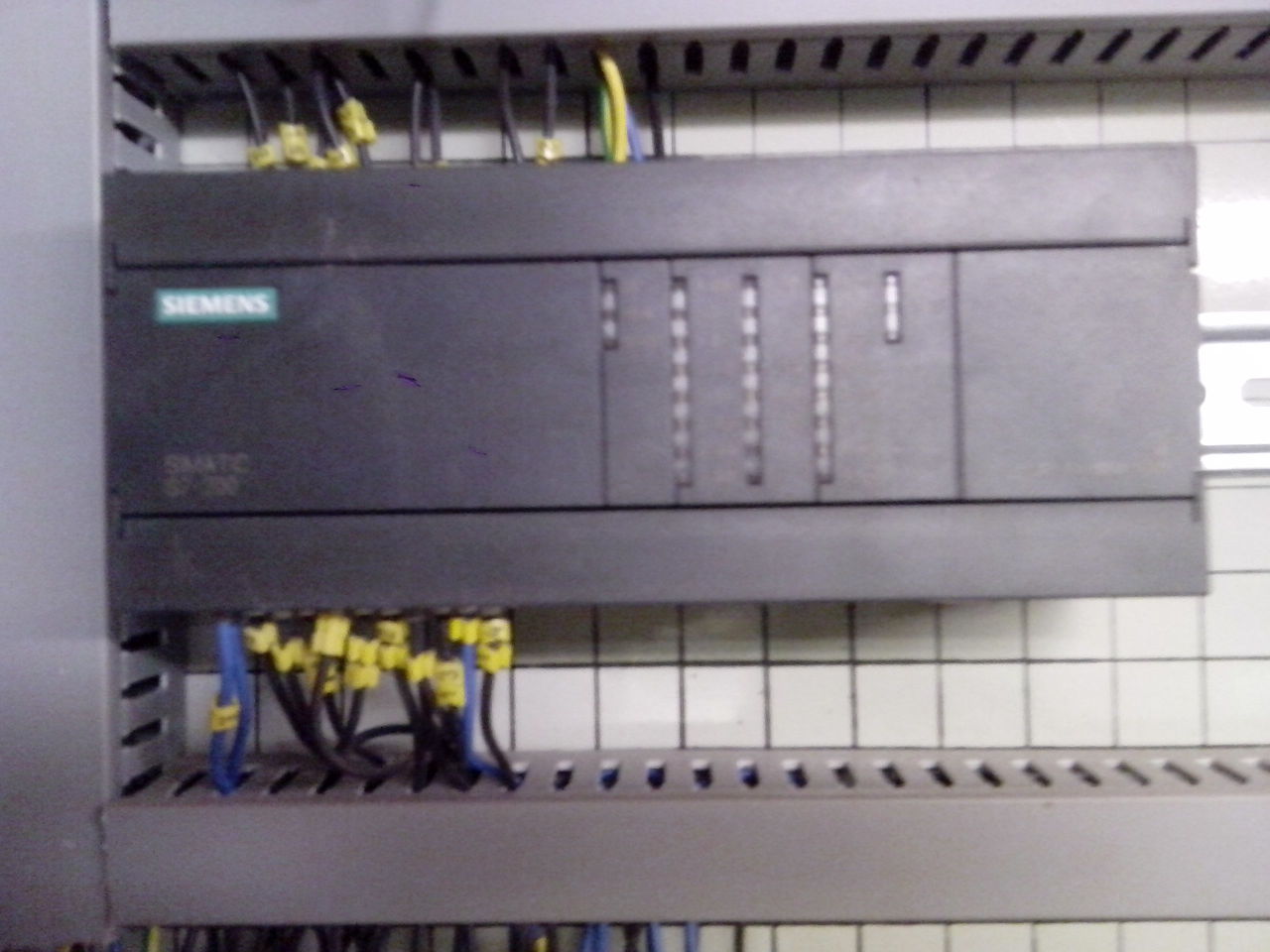

A hajtás specije a csatolásba: Írod,hogy"DIP-et kell kapcsolni a fél áram mód eléréséhez"ilyet nem találtam a leírásba. viszont ír egy ilyesmit, "- Automatikus motor pihentetés"ez nem ezt tárgyalja? Itt egy foto a mechanizmusról amit meg kellene hajtani. No meg túrtam egy ilyesmit csak nincs hozzá szoftverem,meg programozni sem tudom)SIMATIC S7-200 CPU214 6ES7 214-1BC010XB0 lásd fotó Egyelőre ennyi,menjünk lépésekbe,ha van időtök foglalkozni a nyavalyáimmal ,akkor jobban értem. Köszi
A hajtás jó. Ott az első képen írja is mit kell kapcsolni a half current módhoz.
A PLC necces. Az S7-200 a butuska mostohagyerek. Nem tudom léteznek-e hozzá a szükséges modulok. Nekem sincs hozzá szoftverem mivel mi nem használjuk ezt a sorozatot és más kell hozzá mint az S7-300-hoz és S7-400-hoz.

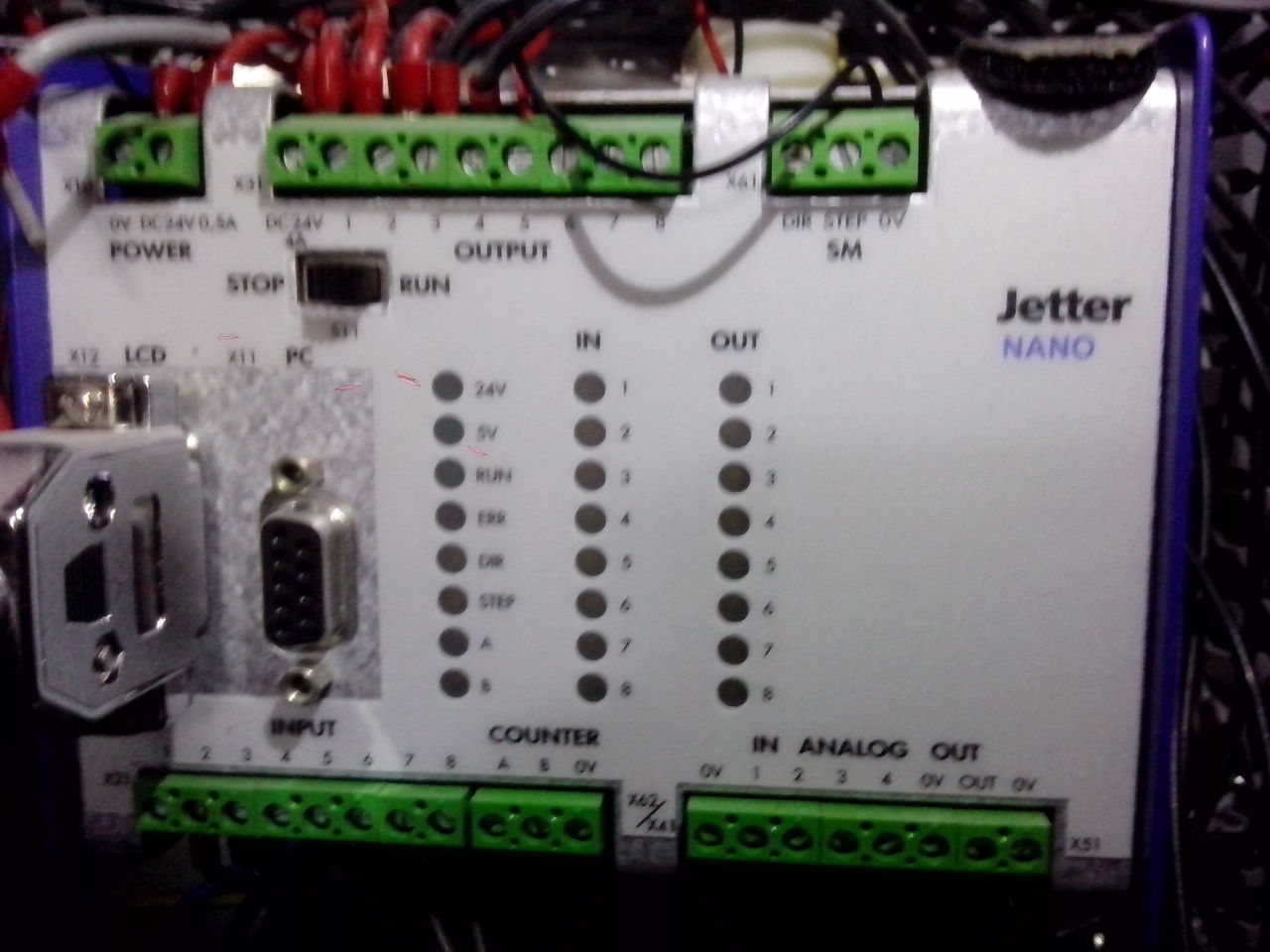

Akkor a hajtás a kosárba! ![]() Vagy van még egy ilyen plc Néztem a honlapon ez a "B"változat

Ez például jó választás lehet. A kép elég homályos de a PLC úgy tűnik tartalmazza a szükséges funkciók majdnem mindegyikét. Magát a gyártót nem ismerem, így nem tudom mennyire könnyű programozni, de szerintem nem lehet nagyon vészes, hisz pont olyan jellegű vezérlésekre találták ki ezt a csodát, ami neked is kell.
A kérdőjel, ami maradt az az abszolút enkóder. Nem tudom, hogy összehozható-e ezzel a PLC-vel. A gyártó weblapján látszik, hogy létezik hozzá PROFIBUS-DP-s kiegészítő modul (tehát azt külön kell megvenni). A fent linkelt Kübler 9080-asból is létezik PROFIBUS-DP-s verzió, szóval elméletileg összehozhatóak egymással. Az elméletileget azért írtam, mert ebben a szakmában semmilyen buszos dolog nem biztos. Szívtam én már eleget GSD fájlokkal (PROFIBUS eszközleíró fájlok).

Én egy multinál dolgozom, nem maszekban. Igen, programozok PLC-ket.Számláló modulra nincs szükséged a Jetter esetében, ugyanis már eleve be van építve egy (COUNTER: A, B, 0V). Ezt használhatod a meglévő kézi kerekeddel (jelillesztést ellenőrizd, a kézikereked 5V-os, az A negált és B negált jeleket figyelmen kívül hagyhatod, a Jetter bemenetei viszont nem tudom hány voltosak), egyébként a kerék nem mechanikus, hanem mágneses verzió, nincs valódi belső kopás emiatt. A visszacsatolás természetesen nem kötelező, te döntöd el, hogy foglalkozol-e vele. Ha nem használsz, akkor minden bekapcsoláskor fel kell majd venni a referenciapontot és csak utána használható az eszköz.
