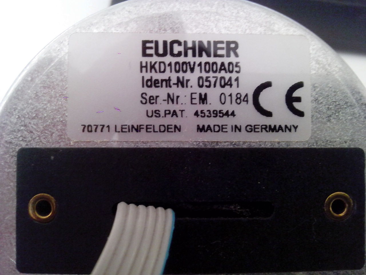

Van egy ilyenem is ezzel szerinted meg lehet mozgatni a motort(cnc kézikerékből való)lehet,hogy magnetikus mert elég furcsa a forgása(olyan mintha egy kerékpár dinamót forgatnál)

(#) csatti2 válasza Levi67 hozzászólására (») Márc 11, 2015 /
Tőlem biztos nem veszel alkatrészt. Én egy multinál dolgozom, nem maszekban. Igen, programozok PLC-ket.
Számláló modulra nincs szükséged a Jetter esetében, ugyanis már eleve be van építve egy (COUNTER: A, B, 0V). Ezt használhatod a meglévő kézi kerekeddel (jelillesztést ellenőrizd, a kézikereked 5V-os, az A negált és B negált jeleket figyelmen kívül hagyhatod, a Jetter bemenetei viszont nem tudom hány voltosak), egyébként a kerék nem mechanikus, hanem mágneses verzió, nincs valódi belső kopás emiatt.
A visszacsatolás természetesen nem kötelező, te döntöd el, hogy foglalkozol-e vele. Ha nem használsz, akkor minden bekapcsoláskor fel kell majd venni a referenciapontot és csak utána használható az eszköz.

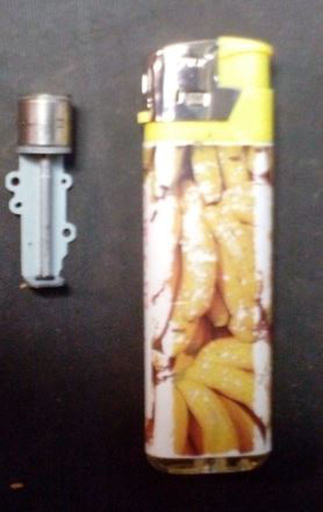

(#) HERC hozzászólása Márc 14, 2015 /
Van két ilyen kis bipoláris motorom 4 kivezetéses 51 Ohmosak a tekercsek.
Ilyet mekkora feszültséggel próbáljak meghajtani?
Semmilyen jelzés vagy felírat nincs rajta csak egy számsor.
Ez egy optikamechanikában van.
attiny-vel vezérelném illetve egy expander i2c portal...
A programozásra már találtam kiindulópontot de
Mondjuk egy labortáppal meg tudom határozni a tekercsek irányát?
Úgy értem a1--a2 b1--b2 melyik-melyik?
Az öngyujtóért elnézést kérek de ez volt kézügyben mint méretviszonyítási alap.
Ez lehet elmenne egy "direkt" i/o port lábról vezérléssel?
Minnél egyszerűbbre szeretném az eszközt..4 gomb zoom+/- és fókusz+/-..
Kösözönöm előre is a hozzászólásokat..
(#) Massawa válasza HERC hozzászólására (») Márc 14, 2015 /
Nekem is ilyen motorom van, 5 V-rol is megy - eredetileg egy DVD fiokot mozgatott.
A tekercsek végeit Ohmméterrel is ki lehet mérni, a sorrend mellékes ha nem arra megy akkor megcseréled az egyiket.
Én szeretem leválasztani a motorokoat a az elektronika egyébb részeitöl legalább egy ULN áramkörrel.

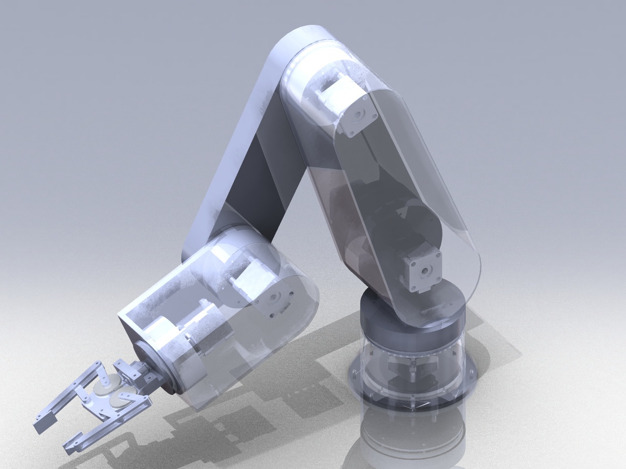

(#) q765 válasza Massawa hozzászólására (») Márc 14, 2015 /
Te mennyire vagy otthon, aktív eben a témában? Mikor még ezt építettem 20 voltam. Sokat olvasgattam, és aztsem tudom, merrre induljak. MAch3 nál hagytam abba, most csinálnék egy kart, ami végrahajtaná egy "parancsom".
Valami ilyesmire gondolok (a közeljövőben).

(#) Massawa válasza q765 hozzászólására (») Márc 14, 2015 /
Én hasonlo szerkezeteket épitek de elöre meghatározott célokra (elvben ugyanaz csak nem igy néz ki). Én is több motort mozgatok, hogy a szerkezet az tegye amit kell.
Én PC nélkülire épitem a gépeket ( ha kell van display rajta, hogy be lehessen állitani a mozgásokat).
A hozzászólás módosítva: Márc 14, 2015
Annyira univerzálisra gondolom, hogy egy határozatlan PC-t kötök hozzá. Egy motor kellene, 3-at terveznék bele. Sok programja nemlesz, csak a motorok potik fuggvényében ugrálnak egy 555 -el. Egy bontott érintős pc-m van hozzá a menekültek közül. Programot választok - szabályzok. A mechanika egy fióksínből indulna kivételesen. Ne nevess!
Hogy mire kellene privátba írok. Erősíts meg, hogy nemmost találkoznk először!?

(#) HERC válasza Massawa hozzászólására (») Márc 14, 2015 /
Akkor mondjuk ráküldök 5 voltot és nézem merre lép egyet és akkor azzal a polaritással az az irány nem?
Vagy ez azért ennél bonyolultabb?
Én is gondoltam ULN-re de mivel ez egy LC-LP-QR projekt (Low Cost-Low Produkt-Quick Ready)
Ezért nem akarok sokat vele bíbelődni.
Meg kb abból fogom a dolgot építeni amit itthon találok a szorterbe..
Elviekben akkor 8 i/o elegendő is ?
Majd lerajzolom gyorsba kb mire is gondoltam kapcsolás terén remélem vetsz rá egy pillantást
jó lesz e így..
Bonyolultabb mert két tekercs egymás után határozza meg az irányt.
Az ULN olcso nem tudom még mit akarsz kisporolni, s ráadásul gyorsan?
A motorhoz 4 port kell.

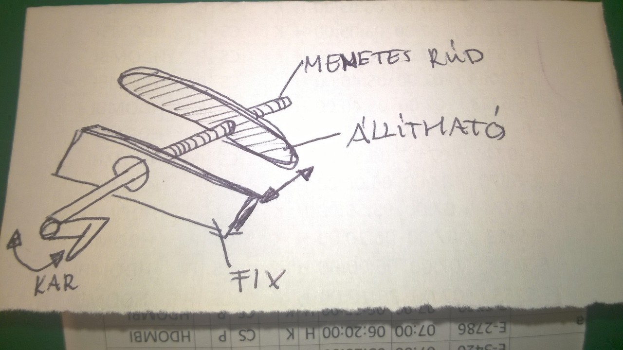

(#) hzsolt90 hozzászólása Márc 17, 2015 /
Kedves felhasználók!
A képen látható egy kézzel állítható forma. Az első fix pozícióban áll, a második pedig a tekerésnek megfelelő irányban közelít vagy távolodik a fix lemeztől. Bocs a képért csak egy gyors firka, de remélem egyértelmű.
Szóval szeretnék egy potenciométer, vagy egy ehhez hasonló legalább 10-12 állású kapcsolót. Minden állás megfelel egy pozíciónak, pl: az első amikor a legközelebb van a 2 forma, az utolsó pedig amikor a legtávolabb. A lényeg, hogy ezek a pozíciók nagyon nagy pontosságúak legyenek. Ha nagyobb pozícióról váltunk kisebbre, tehát visszafelé tekerjük a kapcsolót, akkor a motor forgásiránya is mágváltozik és úgy áll be a kért pozícióra.
Előre is köszönöm az ötleteket, kérlek legyetek kicsit szájbarágósak Egyébként már nagyon sokat tanultam tőletek, nagyon jó ez a fórum! Csak így tovább!
(#) Massawa válasza hzsolt90 hozzászólására (») Márc 17, 2015 /
A kurbli helyére egy léptetö motor kell ( esetleg redukcios áttétellel attol függ milyen eröt kell leadni). Erre a motorra egy bizonyos számu impulzust kell kiadnid, akkor mindig ugyanott lesz mozgo rész. Ehhez kell még a bekapcsolás után egy referencia menet ami nullázza a belsö számlálot, hogy mindig ettöl a ponttol számolja a poziciok helyét.
Van néhány ingyenes PC szimulátor ami egy teljesitmény elektronika segitségével egy motort hajt meg. Az egyik ilyenbe beirod a pozicio számát, akkor az mindig odaforditja a motrot.
A hozzászólás módosítva: Márc 17, 2015
Értem, és mivel tudok meghatározott számú impulzust adni a motorra? Ráadásul úgy, hogy azt 10-12 különböző értékre tudjam változtatni forgókapcsolóval? Illetve a visszafelé irányuló mozgás?
Abban az ingyenes progiban amit én kaptam az egyik motormeghajtohoz ott vannak az ablakok, ahova vagy 12 poziciot irhatok be és az azokhoz tartozo lépésszámot. Már régen nem használtam mert LPT1 portot igényel és ilyen már csak egy gépen fordul elö. ( meg nem is ez volt a célom csak kellettek a meghajtok, s mindegyikhez kaptam egy CD-n programot.
Ezen nincs forgokapcsolo csak egy PC meg képernyö. Ha neked forgokapcsolo stb. kell, akkor magadnak kell megirnod a programot (AVR vagy PIC)...
Köszönöm a választ. Még annyit szeretnék, hogy hogyan tudom megállítani automatikusan az impulzusok generálását? Gondolom számláló meg komparátor kell neki, de a komparátor másik oldalára miféle adat kell? (tegyük fel hogy 200 impulzusra van szükség, az impulzusszélesség és frekvencia most nem számít)
Ez attol függ, hogy milyen szoftwaret vagy HW-t szerzel/épitesz.
A PC szimulátorba beirod, hogy 200 lépés és akkor az annyit küld a motorra.
Ha klasszikus HW- épitesz akkor vannak mindenféle TTL/CMOS számlálok amik elszámolgatnak és ha elérnek a beállitott értékhez, akkor küldenek egy jelet ( sok közülük 0,5-1 lépéssel a cél elött).
Beállitásuk is aránylag egyszer 4-8 bites BCD kodot fogad szinte valamennyi.
Ha magad irod a SW-t akkor meg ugy kell megirni, hogy a kapcsolo állásátol függöen beállitasz egy belsö számlálot (beirsz egy számot valamelyik regiszterbe) majd minden lépésnél kivonsz belöle egyet. Ha eljut a nulláig megáll.

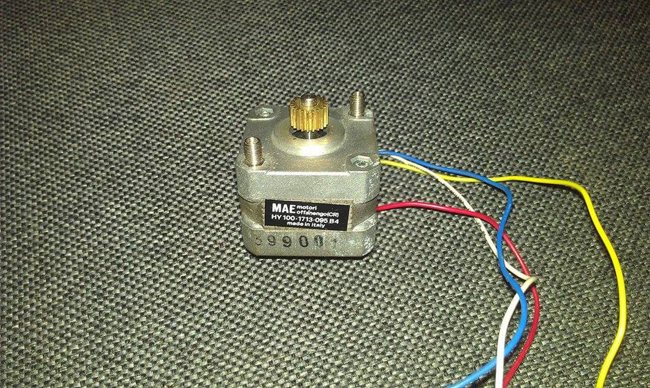

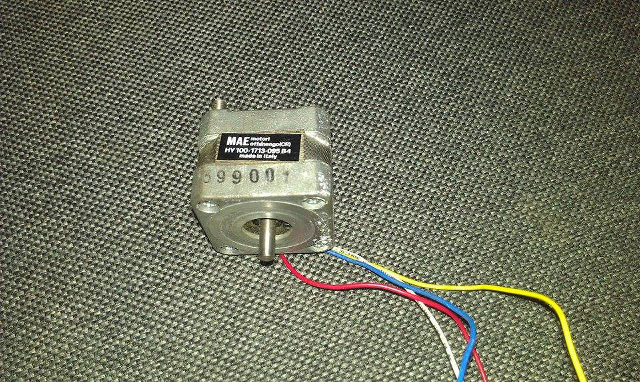

(#) GmS hozzászólása Márc 26, 2015 /
Üdv mindenkinek !
Szeretnék egy kis segítséget kérni !
Van egy pár darab léptetőmotorom , szeretném őket működésre bírni , meg tudná nekem valaki mondani milyen vezérlőt rendeljek hozzá ? Van egy Arduino-m ahhoz szeretném , vagy esetleg bármi mást meghallgatok . Legjobb lenne valami ebay-es olcsó cucc ..
Köszönöm

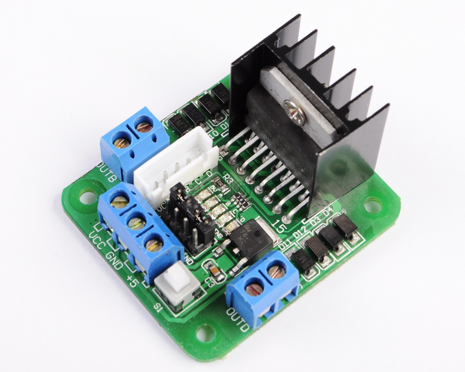

(#) Bakman válasza GmS hozzászólására (») Márc 26, 2015 /
Elég hozzá egy Arduino, egy legalább két csatornás tápegység és egy L298N típusú meghajtó. Az IN 1,2,3,4 bemeneteket kell a kontrollerre kötni. A kontroller 5 V-ról megyen, a képen lévő +12 helyett szerintem a 6 V is elég lesz, de szigorúan áramkorláttal, kb. 200 mA-re. Vagy a tekercsekkel sorba kell kötni egy-egy ellenállást.

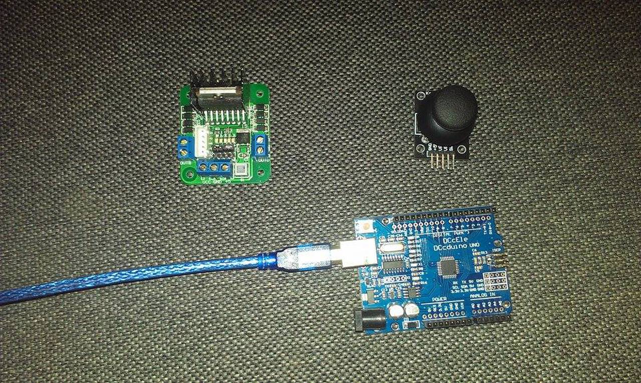

(#) GmS válasza Bakman hozzászólására (») Márc 26, 2015 /
Köszönöm a gyors választ
Azt elfelejtettem mondani , hogy én ,,fakukac,, vagyok , az elektronika csak érdekes nekem , nem félek tőle , de maradnék az egyszerű ,,összedugom és megy,, alkatrészeknél ha lehet
Van pár alkatrészem itthon , esetleg ezzel is megoldható lenne ?
A Joy jó lenne ha motor irányváltását működtetné ha megoldható ..
A zöld panel elvileg egy L298N Dual H Bridge
Amit nem tudok ,hogy jó-e , mert ez 5 érintkezős , a motorok meg 4 vezetékesek
A hozzászólás módosítva: Márc 26, 2015
A zöld panelen kb. az van, mint ami az én képemen is látszik. Jobb és bal oldalon a kimenetek (Out 1,2,3,4), alul pedig a két tápfeszültség bemenet és a GND.
Viszont, itt kicsit több fog kelleni mint "összedugom és kész". Legfőképpen egy program az Arduino-ba. Nem ismerem a platformot, de minden bizonnyal van példaprogram léptetőmotorra és "joy" kezelésére is, már csak a kettőt kell összefésülni.
akkor ha jól értem két oldalt a kék csatlakozókra mennek a motorok vezetékei ?
le kell vágjam akkor a csatlakozókat ...
Elméletileg igen, bár nem túl jó a kép. Egy oldalra egy tekercs két kivezetése megy.
Sikerült össze rakni, 4 különböző programmal is megy ( még joy nélkül ) . 12V-ot adtam neki, melegszik a zöld panel, is és a motor is , kb 1 percet, játszottam vele .
Köszönöm a segítséget
Most már innen lehet könnyebb lesz a tovább lépés
