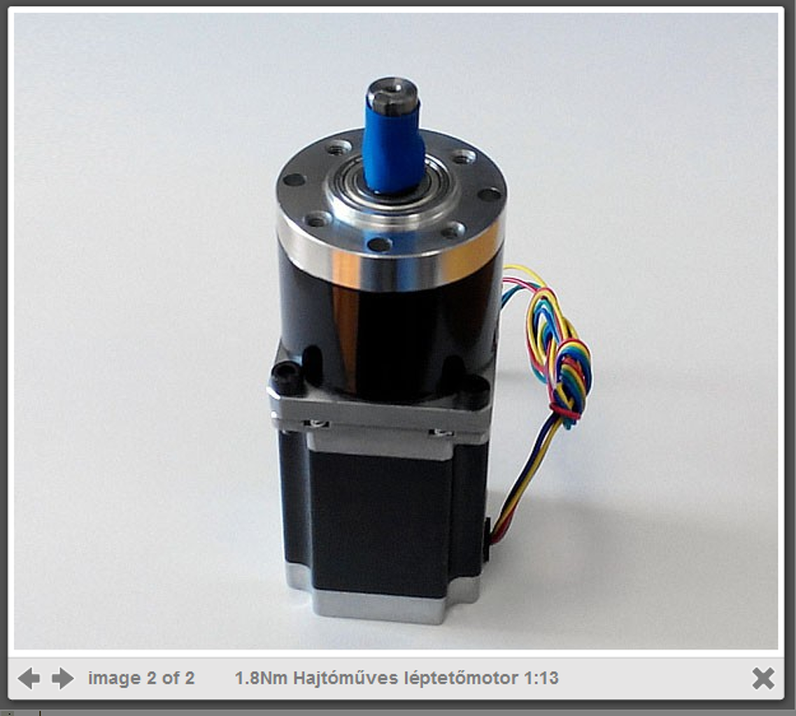

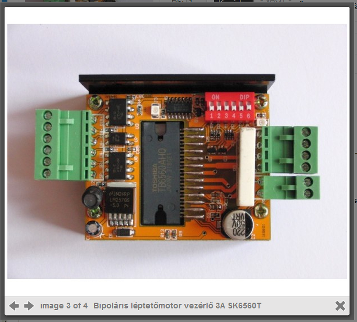

Segítséget kérnék,egy léptető motorral való meghajtáshoz!
Adott,a képeken látható bolygóműves stepper motor,meg egy vezérlő kártya.
Az alábbi link szerint szeretném működtetni:
Milyen típusú potméter,és arduino kell hozzá,továbbá hogyan bekötni és programozni?
Előre is köszönöm !

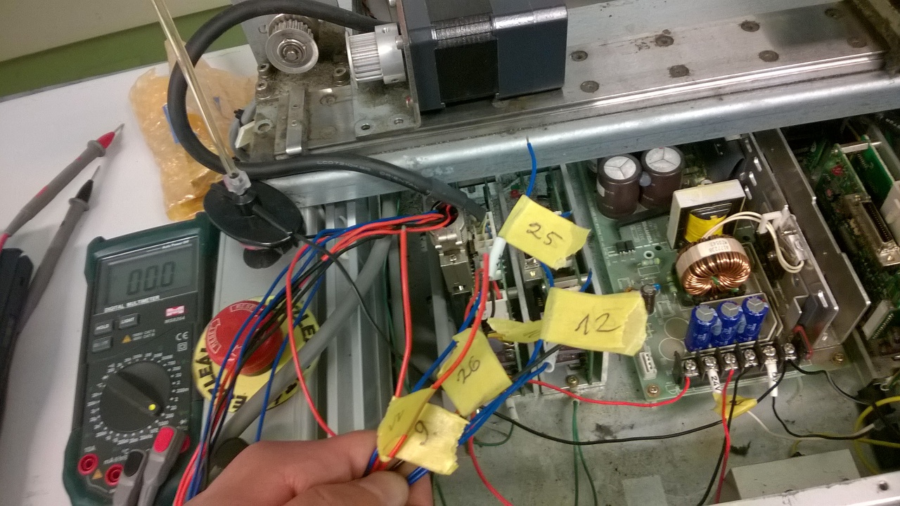

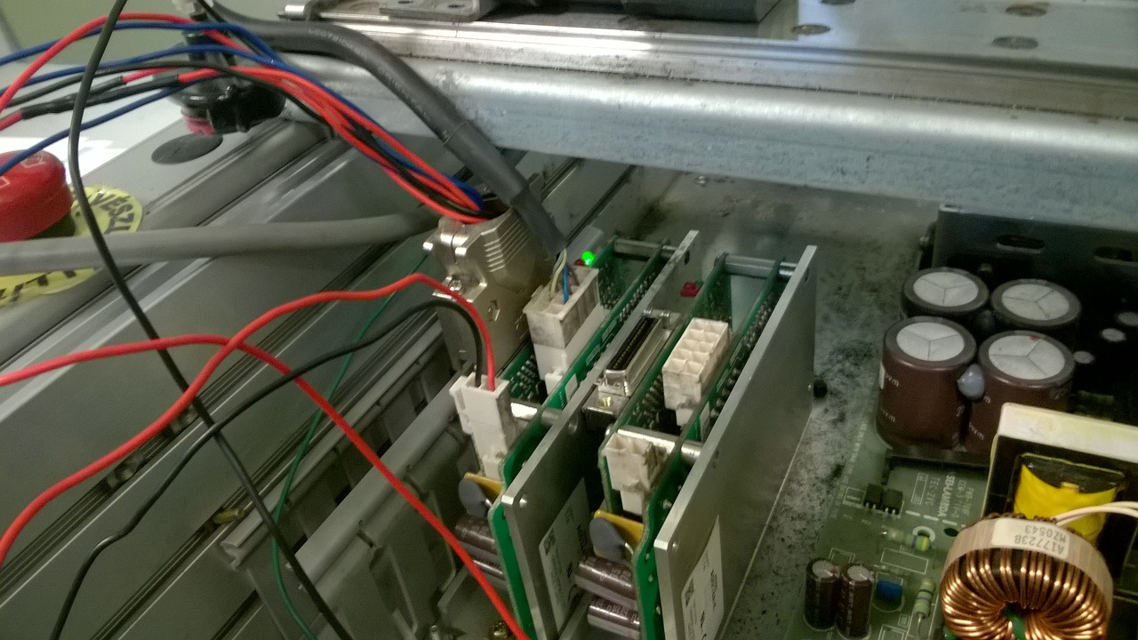

Adott egy gép, amely tartalmaz egy Oriental ASM46AK szervomotor, és a hozzá tartozó ASD18A-K motordriver. A gép eddig elindult viszont a PLC-t ki kell cserélni, mivel több I/O is tönkrement sajnos. De néhány még működött, így láttam, hogy a motor elindul szóval a vezérlő és szervo is jó valószínüleg.
Mielőtt berakom az új PLC-t, direktben szeretném aktiválni a vezérlő bemeneteit, hogy lássam elindul-e a gépezet, de nem reagál semmire. A vezérlő és szervó is áram alatt van, a szervó visszaáll a pozícióba ha el akarom mozgatni.
Szóval, hogy "rövidre zárjuk" a dolgokat, itt a hozzá tartozó manual: Bővebben: Link
Ezen belül a 32. oldalon van az I/O bekötési sorrend, a 34, 35. oldalon pedig az, hogy elvileg hogy kell elindítani.
Szóval szétszedtem a csatlakozót, megnéztem minden vezetéket, hogy melyik pin-re csatlakozik, felcímkéztem. Minden tápon van ezzel nem lehet gond. Szóval, 2-es pin GND, 3-mas 24V-on van.
A 9,10,11,12 bemenetekre (CW, CCW, DIR stb.) azt írja 5V kell, az is megvan, próbáltam a leírtaknak megfelelő variációkban rákötni, de semmi reakció. Lehet, hogy én értelmezem rosszul, de akkor most pontosan mit kössek hova, hogy elinduljon a motor?
Összegezve a következő pin-ek vannak kivezetve a csatlakozóról: 2,3,9,10,11,12,25,26.
Elnézést, de nem volt még dolgom szervomotorokkal, remélem tudtok segíteni. Köszönöm!

(#) proba válasza hzs90 hozzászólására (») Júl 30, 2015 /
Kis keveredés, a motorod léptető motor, nem servo. Bár működésileg mindegy, egyik sem indul statikus feszültségre. A tiéden a megfelelő sorrendben a megfelelő kivezetésekre adott megfelelő polaritású jelre indul csak el. Ha ezt a vezérlő adja, és servoként viselkedik ez után, akkor viszont a megfelelő impulzusszélességű megfelelő frekvenciájú jelre fog csak működni.

(#) hzs90 válasza proba hozzászólására (») Júl 30, 2015 /
Fogtam egy arduino-t elkezdtem ráadagolni különböző szélességű és sűrűségű 5V impulzusokat.
Elvileg ez működteti. 2-pulse módban van, ez is OK. 24V és GND rajta van, az arduino kimenetét raktam a CW bemenetre, aztán próbáltam a CCW bemenetre. Elvileg mennie kéne, de semmi. Vkinek vmi ötlet? Privátban is felveszem vkivel a kapcsolatot ha segít. Bevallom, már nem is a projekt sikere, hanem inkább a hiba forrása nem hagy nyugodni..

(#) gery25 válasza hzs90 hozzászólására (») Júl 30, 2015 /
Az alarm kimenettel mi a helyzet, azt nézted? Megcsinálja amit kell? Bekapcsolás után off állapotból on-ra vált? (Lehet, hogy azt kell törölni a megfelelő ACL bemeneten)
(#) hzs90 válasza gery25 hozzászólására (») Júl 31, 2015 /
megnéztem, 0V.. Próbáltam az ALARM bemenetet de semmi változás.

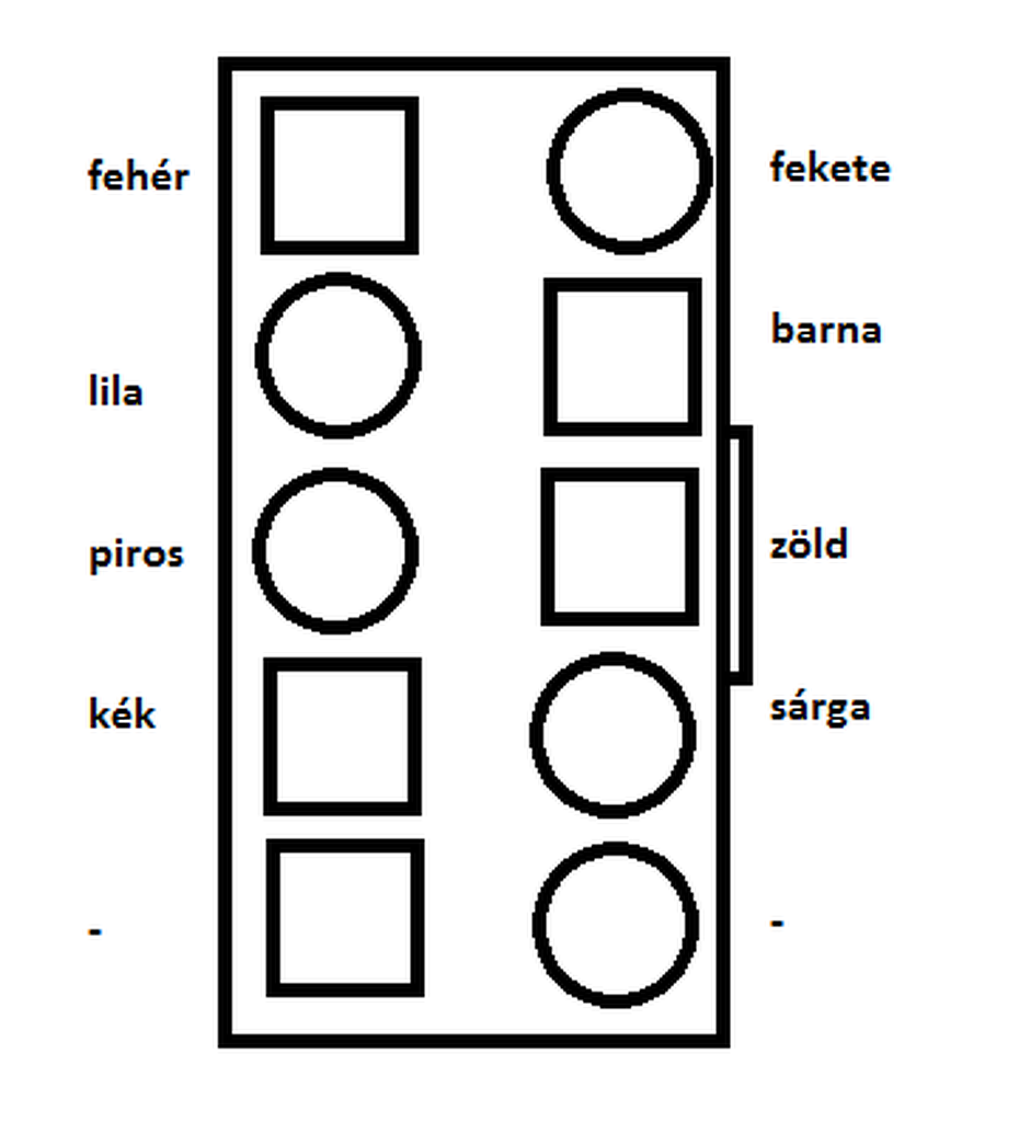

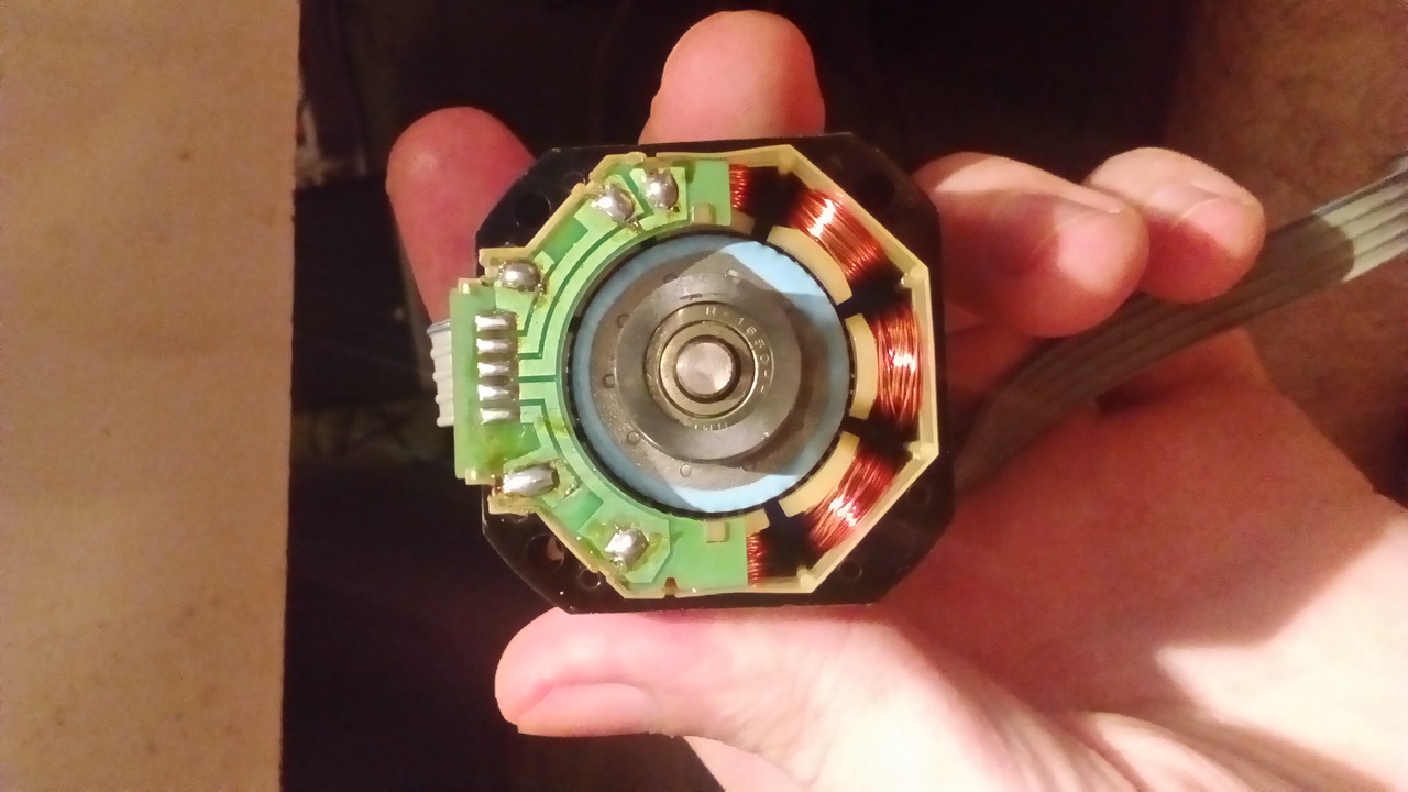

Értem, és ennél a motornál van vmi tipped a sorrendről? 8 vezeték van, így néz ki a csatlakozója és a hozzá tartozó vezetékek alulról:
(#) hzs90 válasza hzs90 hozzászólására (») Júl 31, 2015 /
és az alsó 4 (piros, kék, zöld, sárga) vezetékek állandó 12V-t kapnak, a többi 0V
(#) eyess válasza hzs90 hozzászólására (») Júl 31, 2015 /
Itt lesz majd a stepper motorod meghajtó áramköre.Ebből megtudod azt , hogy hogyan próbáld ki.
Bár nem tudom miért pont a motor a lényeg , mert szerintem
az biztos jó lesz.Egyébként mi lenne ez a készülék ? Hátha könnyebb lenne a segítség is .

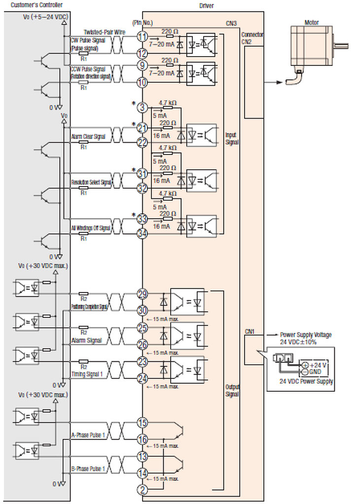

(#) gery25 válasza hzs90 hozzászólására (») Júl 31, 2015 /
Na igen. eyess ábrája szemléletes. Fontos, hogy a vezérlő be-, és kimenetein nem a feszültség, hanem az áram képviseli a hasznos jelet. Tehát például a CW bemenetnél a 12-es lábra teszed az arduino GND-jét, a 11-esre pedig az impulzussorozatot, így tudsz áramot áthajtani a vezérlő bemeneti optocsatolóján. Az ALARM kimenetnél pedig a 25,26-os közé teszel egy ellenállást és ezen tudsz feszültséget mérni. Bocsánat ha ez egyértelmű számodra.

(#) hzs90 válasza eyess hozzászólására (») Aug 3, 2015 /
Köszönöm az eddigi segítséget!
Gép: 2 vezérlő + 2 léptetőmotor X és Y tengelyen mozgatja az asztalt. Az asztalon 6x5 SMD vákuumfej van feltéve. Ezeket a fejeket tisztítja egy desztilált víz!kopmresszor kombo, az asztal pedig 6x5, tehát 30 különböző pozícióba képes mozogni.
Visszaírt a gyártó fóruma ugyanerre a problémára:
"Thank you for using our forum. Pins 10 and 12 are supposed to receive 0v not 5v. 5v is supposed to go to pins 9 and 11. Please follow one of the sinking/sourcing wiring examples from page 25~27 of the manual you linked to this post. Let us know if that works."
Na most kicsit összezavarodtam. 2-Pulse input módban van a vezérlő, a manual 34 oldala szerint pedig ilyenkor a 10 és 12-es pineket kell használni. Nem nagyon értem miért írta ezt a gyártó.. Mindenesetre csak jövőhéten tudom kipróbálni.

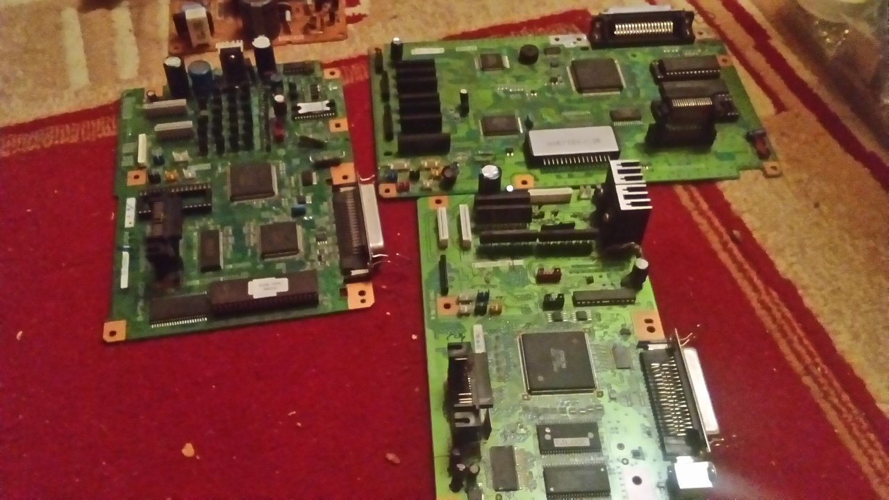

(#) eadx hozzászólása Szept 15, 2015 /
Az a kérdés, hogy a mellékelt fotón szereplő panel alkalmas lehet-e önmagában egy léptető motor működésének ellenőrzésére? Be-ki funkció kell csak. Mit kell elkövetnem vele, illetve hogyan kell bekötnöm helyesen?
(#) kaqkk válasza eadx hozzászólására (») Szept 15, 2015 /
„Be-ki funkció kell csak”
Ezt nem értem ...
A léptető motorvezérlő irány (dir) és lépés (Step ) jelet kér be ki az maximum a dc motoroknál fordulhat elő ....
(#) Massawa válasza eadx hozzászólására (») Szept 15, 2015 /
Ha a DIR meg a STEP bemenetekre megfelelö jeleket adsz ( szint ill. Impulzusok) akkor az EN meg a GND-re köthetsz egy kapcsolot amivel ki-be kapcsolhatod a motort.
