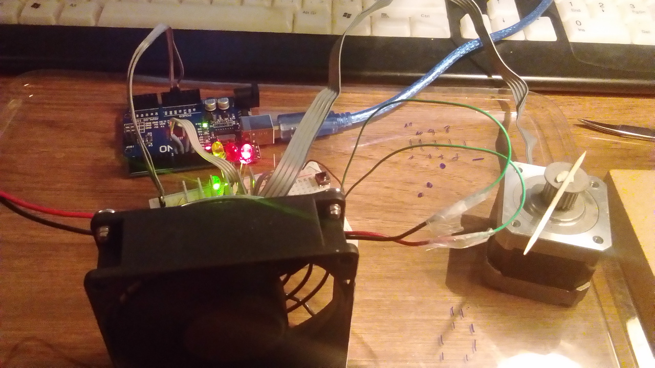

Akarok léptető motrot tesztelgetni de UL2003an jelerősitőm melegszik. pc tápon hajtom meg , 12v azonnal forró , 5v nál lassan forrósodik. 5v 16A és 12v 10A , kap. Mit tehetek hogy ne kapjon lángra?
Milyen léptetőmotor? Mert az ULN2003 csak unipoláris kisméretűhöz elég. Utána el-ég
Az ULN2003 egyik legnagyobb hibája hogy darlington-kimenetes, azaz a kimenőtranzisztorokon mindig esik minimum egy diódafesznyi (0.7V) feszültség, de áramtól függően ez elérheti az 1V-ot is. Márpedig egy "kis unipoláris léptetőmotor" is lazán elkérhet 2A-t, az pedig mindjárt 4W (az IC-n) amikor éppen félfázisban van a motor. Hát még milyen lehet 16A-el! Az ujjad megvan még?
![]() Egyrészt 10-16A egy "hobbi" léptetőmotornál nem egészséges, én pl. profi CNC gépben is csak 3A-eseket látok. A nagyobb fesz (akár 60V) azért kell, hogy léptetéskor az éppen bekapcsolt tekercspárban hamarabb felépüljön a mágneses mező: I(t)=(U/R)*(1-e^(-t/(L/R))). Sajnos ilyen "profi" megoldáshoz (kapcsolóüzemű) áramgenerátoros meghajtó kell, pl. L298. Ha otthon csak kísérletezni szeretnél, használj diszkrét tranzisztorokat! Minimum olyat ami el is bírja a tekercsáramot. Egy AVR lazán elhajt akár közvetlenül egy BD243-at, hogy azon 2-3A átmenjen. Több nem kell egy hobbi léptetőmotornak, tovább ne is erőltesd! Csak leégeted.
Haladtam valamire
![]() Amit javasoltál , hasonlo volt az epson nyomtatóban is, csak nemtudtsm kiforrasztani. Betettem epsonbol egy hütőbordát , meg proci tejet. De idővel 5v melegedett.. Mellé tettem egy ventit. És már elég hűtésí van ![]() A léptető viszont lassam melegszik , van az az erőszakos léptetés mikor van hogy 2 tekercs aktiv. Bivaj erős. 2 motros szerkezetet épitek , de monjuk nem ugyanarra az erősitőre teszem. Amit emlitettél pár forintos BD 243 C - hasonlom van de az is csak 5v . De veszek pár darsbot belöle. Hogy legyen De az epson megvan még.
Ezt jolmegaszontam... Megyek. Aludni
