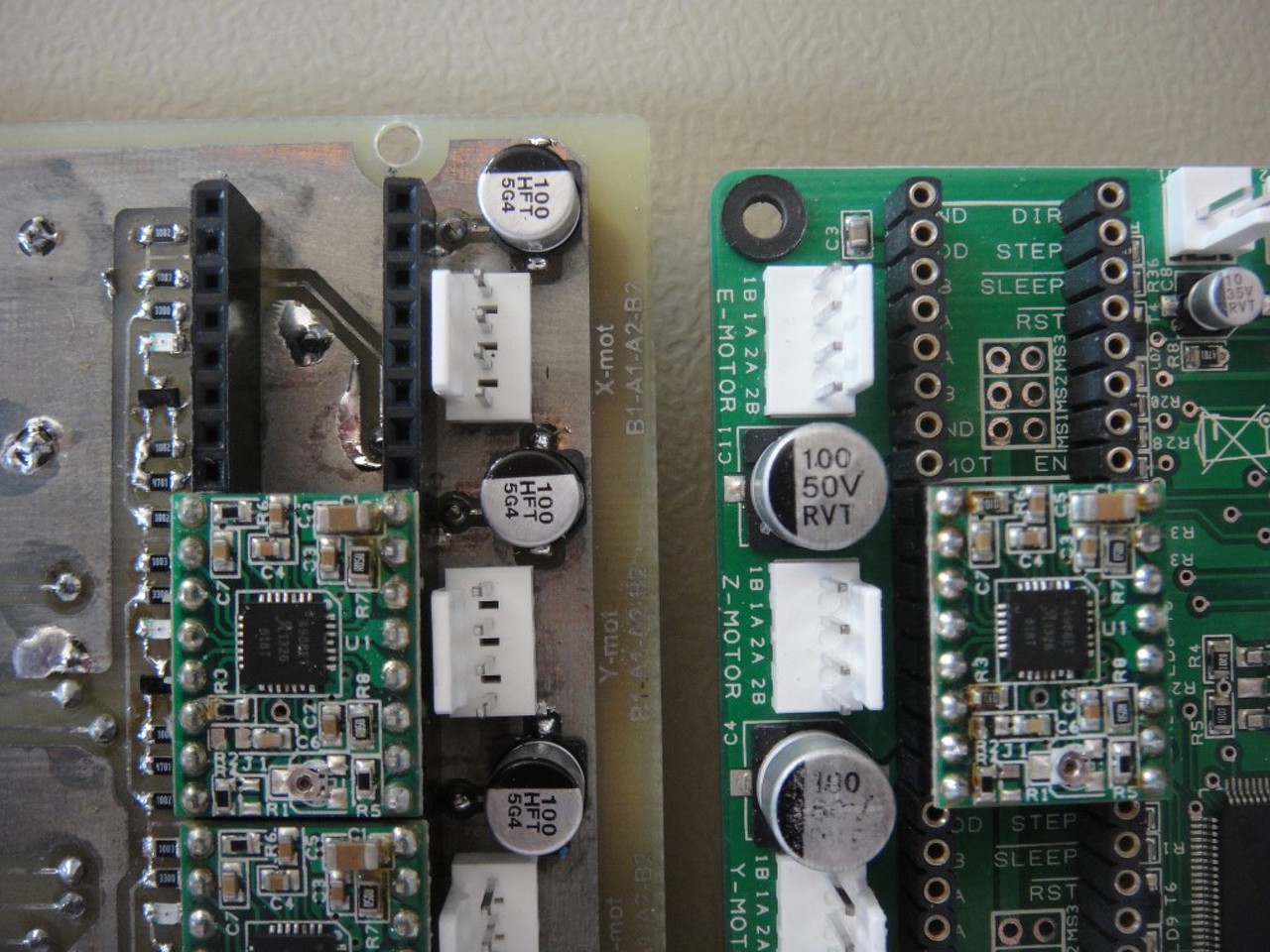

A képen látható két áramköri lap egy 3D nyomtató vezérlőelektronikáját tartalmazza, annak is azt a részét ami a léptetőmotorokat vezérli. A kis motorvezérlő segédáramkörök Pololu 1182 cikkszámú vezérlők. Mindkettő működik, de az általam készített bal oldalinál a vezérlőáramkörök erősen melegszenek. Sajnos pontosan nem tudom mérni a hőmérsékleteket, de 2-3 másodpercnél tovább nem tudom rajta tartani az ujjamat. Elektronikai szempontból különbség a két verzió között nincs, egyedüli különbséget a csatlakozósor típusában látok. A jobb oldali eredetinek sokkal masszívabb fém érintkezői vannak. Elképzelhetőnek tartjátok, hogy a gyári áramkör nagyméretű érintkezői hűtőbordaként hatnak és önmagában ez az egy különbség indokolhatná a túlzott melegedést? Tamás A hozzászólás módosítva: Szept 17, 2015
Kizárt, hogy a csatlakozók vinnék el a hőt a gyári panelen. Én első lépésként gerjedésre gondolnék. Oszcilloszkóppal körbe tudod mérni?
Köszönöm szépen a tanácsot, de sajnos nem tudom körbemérni. Három nyomós okom van erre:
1.) Nincs oszcilloszkópom. 2.) A régi elektronika már nem működik, így a méréseket nem lenne mivel összehasonlítani. Elégett a proci néhány bemenete. Ezért próbálok helyette újat gyártani. 3.) Eléggé korlátozottak az elektronikai ismereteim. Nem tudnám, hogy mit mérjek és a mérést hogy értelmezzem. Mit kellene szerinted leellenőriznem, mi az ami gerjedhetne? Jobban átnézve az áramkör ide tartozó részét, a C3 kondenzátort kihagytam. Ez 100nF-os, az egyik meghajtó áramkör 5V-os tápjához van kötve (az eredeti NYÁK jobb felső sarkában), a többitől nagyon messze van. Lehet ennek ekkora hatása? Az én áramköröm egy Arduino MEGA 2560-ra van ráépítve, aminek a széle látszik is a képen. Ebből következik, hogy a processzor és a meghajtók közötti vezetékhosszak sokkal nagyobbak lettek, mint az eredetin. A hozzászólás módosítva: Szept 17, 2015
A hosszabb vezetékek és a 100 nF-os kondenzátor kihagyása önmagában nem indok a gerjedésre, de elősegíti annak létrejöttét. Látok két diódát hosszú lábakkal, az is egy "zavarforrás" lehet. Természetesen egy sor egyéb hibaforrás is felmerülhet: szakadt, zárlatos fólaisáv, forrasztási hiba, alkatrészhiba, beültetési hiba stb. Így távolról nehéz többet mondani.

A két zener dióda az áramkörnek egy teljesen más részéhez tartozik. Az asztal és a műanyag fűtésének a szabályozásához tartoznak. A termisztoroktól érkező jel bemenetén vannak. Az a rész (fűtés és hőmérsékletmérés) hibátlanul működik. Megpróbálom az egyik léptető-vezérlőt kiemelni és egy próbapadon külön felépíteni. Hátha abból kiderül valami. Rákérdezek a nyomtató fórumán, hogy az eredeti elektronikán mennyire melegszenek a vezérlők. Köszönöm szépen a tanácsaidat, Tamás Idézet: Elnézést, nem szarkasztikus akartam lenni! Kb. a legjobb helyen vagy. Biztos, hogy van aki ez megcsinálja neked nem túl sok pénzért. Ajánlom az apróhirdetési részleget. Így utólag már lehet, hogy mindegy, de talán legközelebb jól fog jönni a fórum ilyen feladathoz is. „Egy jól felszerelt műhelyben egy tapasztalt ember számára lehet, hogy nem probléma egy ilyen processzor cseréje. Az én képességeimet egyelőre sajnos jelentősen meghaladja ez a feladat.”

Végigmértem mind a négy léptetővezérlőt egy infra hőmérővel (néhány éve pár ezer forintért vettem Conradéknál). Kiderült, hogy csak az egyik vezérlő melegszik. A vadonatúj amivel a tönkrementet cseréltem. Bárhogy cserélgettem a vezérlőket mindig ez az egy volt nagyon meleg. Nem tudom mennyire pontos a hőmérőm, de alkalmanként 120 fokot is mutatott. Persze azonnal kikapcsoltam az áramkört. A léptetővezérlőn van egy trimmer amivel a kimenő áramerősséget lehet szabályozni. Ez volt túl magasra állítva. Az IC 2A-t bír, de csak hűtéssel. Ezeken a kis áramköri lapkákon nincs ilyen jó hűtés. Járulékos hűtés nélkül csak 1A-t javasolnak velük. Nálam 1.6-ra volt állítva. Lejjebb állítottam és sokkal lejjebb ment a hőmérséklet is. Még mindig magasabb a hőmérséklete a többinél, de ez talán már elfogadhatóbb. Az eredeti vezérlők 75 C-ig melegszenek, ez az új 85-ig. Ezt a különbséget se nagyon értem, erre lehet, hogy rákérdezek a Pololu fórumán. A fejlesztés során csak nem gyengítettek az új példányok paraméterein? Mindenesetre köszönöm a segítséget és a tanácsokat. Tamás
Remek! Nem tűnik olyan nagy panelnek, ha van lehetőséged, lógass fölé valahogy egy egyszerű 12 V-os ventilátort. Lehet, hogy csak ennyi hiányzik a boldogsághoz.
