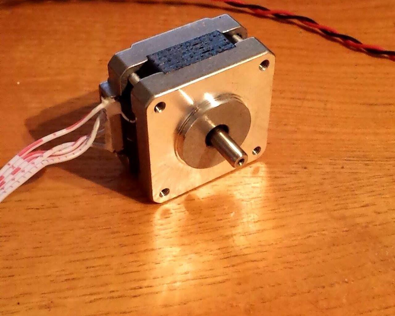

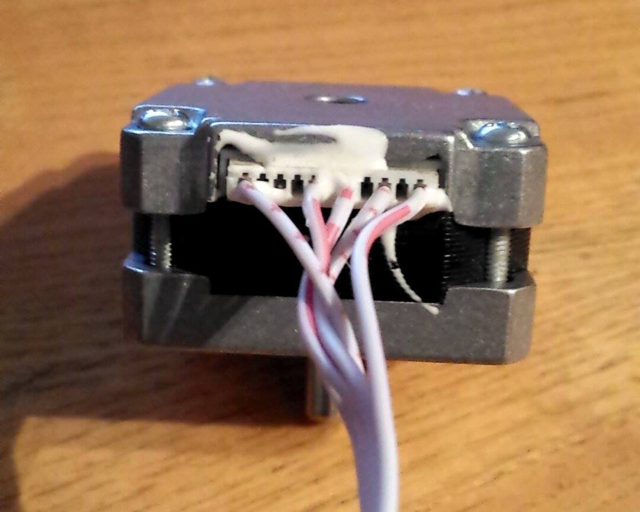

(#) morzsa15 hozzászólása Dec 13, 2015 /
A képen látható motor az vajon bipoláris vagy unipoláris? Mértem ellenállást de minden hogy mutat a műszer valamit. Illetve hogy kellene ezt bekötni?
A hozzászólás módosítva: Dec 13, 2015
(#) Bakman válasza morzsa15 hozzászólására (») Dec 13, 2015 /
A kép alapján bármilyen lehet.
(#) morzsa15 válasza Bakman hozzászólására (») Dec 13, 2015 /
Upsz le maradt de pótolva.

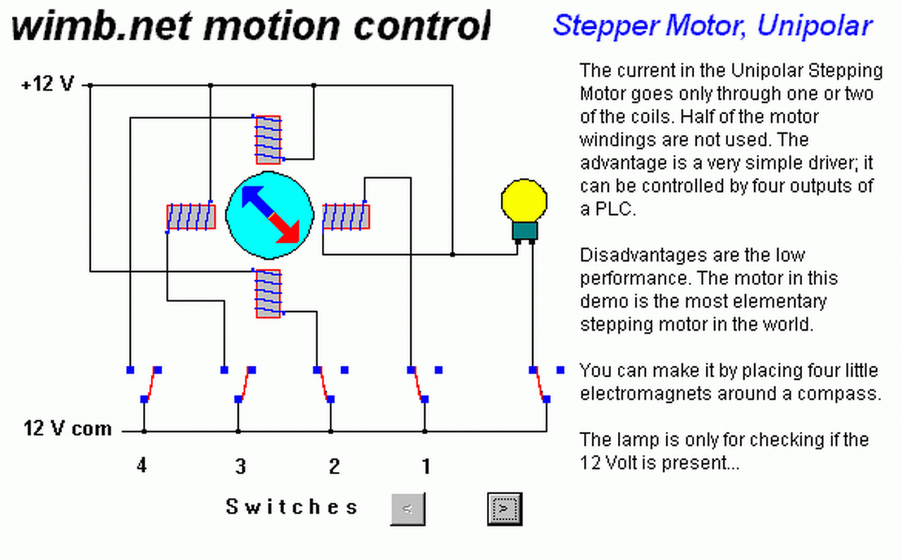

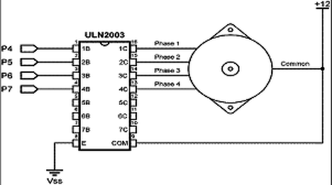

A vezetékek száma alapján inkább unipoláris. Úgy képzeld el, mint egy közös anódú kijelzőt. Az egyik vezetékre adod a tápfeszültséget, a maradék négyet pedig a nullára húzod megfelelő sorrendben. A képen ne zavarjon meg az izzó, sem a négy szál +12 V. Utóbbiak nálad a motoron belül össze vannak kötve. Közben találtam egy jobb képet.
Értem. De egyszerűen sehogy sem tudom kimérni a tekercseket ez miért van? :O Mindig akár melyik lábhoz rakom a multiméter-t mindig mutat ellenállást?!
Nézd meg az első képet. A nyolc tekercsvégből négy össze van kötve, a másik négy ki van vezetve, illetve az összekötött is. Még jó, hogy minden irányban tudsz ellenállást mérni, ez azt jelenti, valószínűleg jó a motor. A képeden valószínűleg a bal oldali vezeték a közös, a többi négy a szabad tekercsvégek.
A közös és bármelyik szabad vég között kb. ugyanakkora ellenállást kell mérj. Két szabad vég között pedig dupla akkorát, mint a közös és egy szabad között.
(#) kaqkk válasza morzsa15 hozzászólására (») Dec 13, 2015 /
Persze mert a 4 tekercsnek van egy közös kivezetése ami a motoron belül össze van kötve . A közös kivezetés és bármelyik "fázis" kivezetés között fele akkora az ellenállás mint két "fázis" kivezetés közt . Szerintem a + jelű vezeték lesz a közös, de keresd meg az adatlapját a mocinak azon minden fel van tüntetve
(#) morzsa15 válasza kaqkk hozzászólására (») Dec 13, 2015 /
Sikerült köszönöm mindenkinek!

(#) S.Fecó hozzászólása Dec 31, 2015 /
Szeretnék készíteni egy léptetőmotoros makrosín mozgatást. Rendeltem hozzá egy motort meghajtó elektronikával: Bővebben: Link Egy nagyon egyszerű elektronika kellene hozzá. Az nyomógombos léptetés, irányváltás lehetősége lenne a kívánalom. Tudnátok valami kapcsolást javasolni nekem? Nagyon megköszönném.
A hozzászólás módosítva: Dec 31, 2015
(#) Massawa válasza S.Fecó hozzászólására (») Dec 31, 2015 /
Még vegyél hozzá egy iilyen (vagy hasonlo) meghajtot (az eredeti ULN nem is fog nagyon kelleni), és itt 2 bemeneten kezelheted a motort. Az egyik az irány a másik meg a lépés. Már csak 2 nyomogomb kell hozzá.
BUÉK!
(#) S.Fecó válasza Massawa hozzászólására (») Dec 31, 2015 /
Köszönöm az ötletet!
