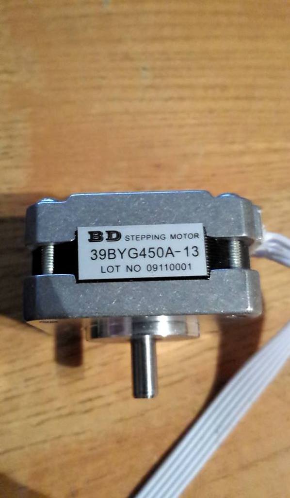

A vezetékek száma alapján inkább unipoláris. Úgy képzeld el, mint egy közös anódú kijelzőt. Az egyik vezetékre adod a tápfeszültséget, a maradék négyet pedig a nullára húzod megfelelő sorrendben. A képen ne zavarjon meg az izzó, sem a négy szál +12 V. Utóbbiak nálad a motoron belül össze vannak kötve. Közben találtam egy jobb képet.

Értem. De egyszerűen sehogy sem tudom kimérni a tekercseket ez miért van? :O Mindig akár melyik lábhoz rakom a multiméter-t mindig mutat ellenállást?!
Nézd meg az első képet. A nyolc tekercsvégből négy össze van kötve, a másik négy ki van vezetve, illetve az összekötött is. Még jó, hogy minden irányban tudsz ellenállást mérni, ez azt jelenti, valószínűleg jó a motor. A képeden valószínűleg a bal oldali vezeték a közös, a többi négy a szabad tekercsvégek.
A közös és bármelyik szabad vég között kb. ugyanakkora ellenállást kell mérj. Két szabad vég között pedig dupla akkorát, mint a közös és egy szabad között.
Persze mert a 4 tekercsnek van egy közös kivezetése ami a motoron belül össze van kötve . A közös kivezetés és bármelyik "fázis" kivezetés között fele akkora az ellenállás mint két "fázis" kivezetés közt . Szerintem a + jelű vezeték lesz a közös, de keresd meg az adatlapját a mocinak azon minden fel van tüntetve
