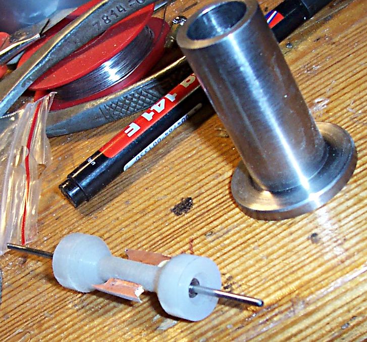

Ím az új galvó vázlat saját elgondolás alapján .
Persze gyári koppíncs de miért is térjünk nagyban el a jól beválttól.
Még nincs kész ajánlom ha valaki hozzákezdene ne tegye még ki nem próbálom.
Mindenképp jobb lessz mint az eddigi de azért várjuk ki a végét

(#) Beles válasza Djatis hozzászólására (») Dec 12, 2007 /
Jaj teee! Most annak semmi értelme nem volt,amit drága pénzből kiesztergáltál! Ha jól látom akkor az csak műanyagból van, meg amire majd tekerni fogod a kábelt, az meg tán nyákdarab. A nyák helyén is eredetileg vasmag van, ugyanis a tekercs belselyében a legnagyobb a mágneses tér, amit a vasmag "kivezet"... Amiről koppintottad, ott a műanyag alatt vasmag van!Annak van értelme!A vasmagnak!Ezzel most csak annyira mentél, hogy könnyebb lesz feltekerni a kábelt a mágnes köré! De létezik ettől olcsóbb megoldás is, hogy hogyan tekerd köré a drótot!! Na hogy lássátok hogy kellett volna megcsinálni, csatolok egy képeket.

(#) Djatis válasza Beles hozzászólására (») Dec 13, 2007 /
De mint látom a képen ott is mivel rézből van a test is meg a cső is úgy sem sok értelme van a dolognak.
(#) Djatis válasza pepe33 hozzászólására (») Dec 13, 2007 /
Nem fogja rontani sőt inkább azt segíti elő hogy ami kívül a tekercsek körül van mágneses tér azt némileg lezárja és ha pl fordul a galvó akkor mindíg az egyik tekercs negatív polaritásban van és így nem, lóg csak a levegőben a tekercs.

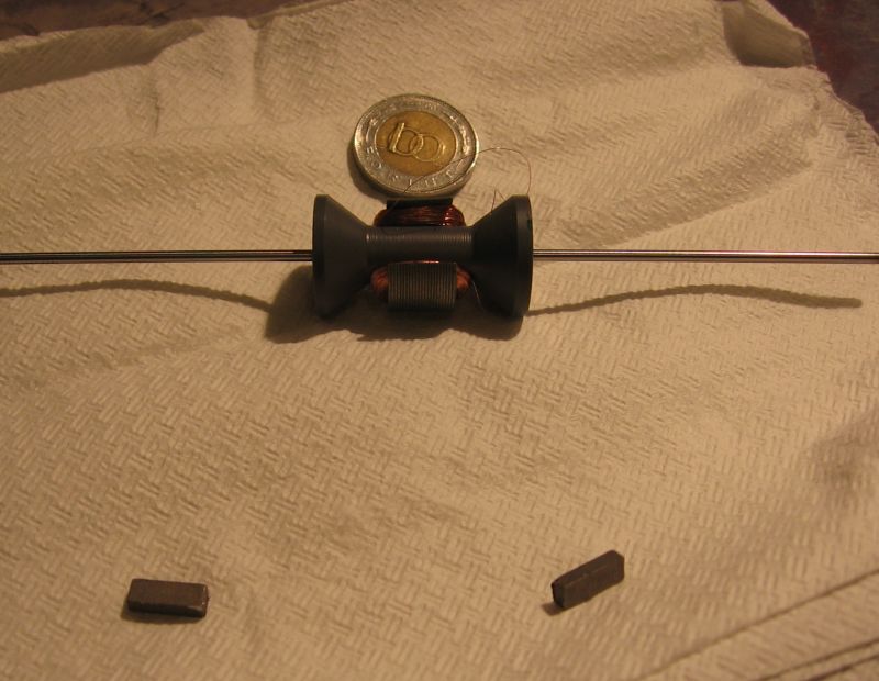

(#) Beles hozzászólása Dec 13, 2007 /
Hát akkor szupepe neked rosszul mondta!Ugyanis a 30k-s scanner háza permalloy-ból van, ami igen jó vasmag. Ismerősömnek van szupepétől scannerje, és mágnessel megnézte a scannerházat, és tényleg vonza... A képen amit felraktam semmit nem jelent, hogy réz színű.Senki nem mondta hogy rézből van.
Hát nem értem az előző válaszod után felhívtam szupepét ma mert úgyis fel kellett mágnes ügyben és megkérdeztem mégegyszer hogy biztos legyen ( A kínai 30K-s galvó szett nem vasmagos és nem permalloy-os )
Aztmondta hogy csak a komolyabb galvók készülnek abból.

(#) pepe33 hozzászólása Dec 14, 2007 /
Kezd készülni a galvó...
De van pár dolog amiben még nem vagyok biztos ezért felteszek 2 képet róla és megkérdem a hozzáértők véleményét.
Vasmagra lettek elkészítve a tekercsek, gondolom így jobb a hatásfok , a benne levő mágnes látható mellette, 1db van beleépítve.
A tekercs 0.15 átmérőből készült.
A kérdés, hogy a tekercsel szemben milyen követelmények vannak ? Menetszám , ellenállás vagy valami ilyesmire kell figyelni ?
A másik dolog hogy most ugye a vasmag miatt ma nincs áram, alatt akkor is mindig beáll a tengely 180 fokonként.
Az infrás jeladóhoz a terelőlemezt most az É-D pólussal párhuzamosan kell beleszerelnem ( ahogy mondjuk akkor áll be a tengely ha áramot adok a tekercsre ), vagy 90 fokkal eltolva ?
(#) dB_Thunder válasza pepe33 hozzászólására (») Dec 14, 2007 /
Ezért nem jó a képólusú vas, mert beáll, és semmi sem biztosítja hogy a megfelelő irányba furduljon ki mikor vezérlést kap. Legalább 4 pólus kell, és akkor is biztosítani kell valahogy, hogy a megfelelő irányba álljon. Tehát nem véletlen hogy olyan a vasmagos galvó szerkezete amilyen a mellékletben látható.

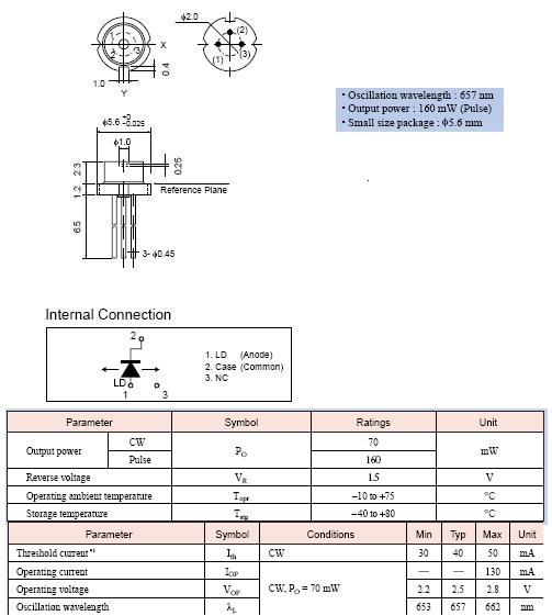

(#) tommy55 hozzászólása Dec 15, 2007 /
Megépítettem a fórum elején lévő lézershowt, olyan piaci lézerpointerrel, de szeretném lecserélni a pointert egy erősebb lézerdiódára. Nos ehhez kéne nekem valami áramgenerátoros kapcsolás. Tudna valaki ilyet küldeni nekem? Az adatlapot mellékelem.
ELőre is köszi.
