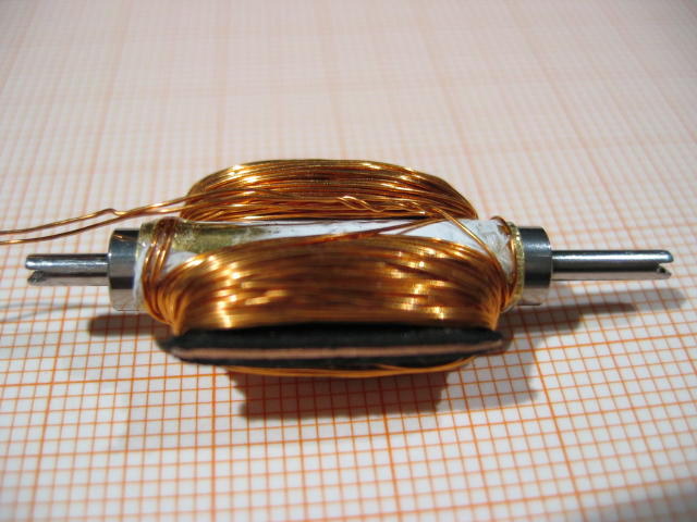

Már itt tartok az egyikkel .
Kezd készülni a galvó...
De van pár dolog amiben még nem vagyok biztos ezért felteszek 2 képet róla és megkérdem a hozzáértők véleményét. Vasmagra lettek elkészítve a tekercsek, gondolom így jobb a hatásfok , a benne levő mágnes látható mellette, 1db van beleépítve. A tekercs 0.15 átmérőből készült. A kérdés, hogy a tekercsel szemben milyen követelmények vannak ? Menetszám , ellenállás vagy valami ilyesmire kell figyelni ? A másik dolog hogy most ugye a vasmag miatt ma nincs áram, alatt akkor is mindig beáll a tengely 180 fokonként. Az infrás jeladóhoz a terelőlemezt most az É-D pólussal párhuzamosan kell beleszerelnem ( ahogy mondjuk akkor áll be a tengely ha áramot adok a tekercsre ), vagy 90 fokkal eltolva ?
Ezért nem jó a képólusú vas, mert beáll, és semmi sem biztosítja hogy a megfelelő irányba furduljon ki mikor vezérlést kap. Legalább 4 pólus kell, és akkor is biztosítani kell valahogy, hogy a megfelelő irányba álljon. Tehát nem véletlen hogy olyan a vasmagos galvó szerkezete amilyen a mellékletben látható.
Akkor mi a megoldás , kiszedjem belőle inkább a vasmagot ??

J már kezdem kapisgálni hogy a közepe műanyag a vasmag valami motorból jöhetett ki ?
Lehet hogy nem rossz az elgondolás de lehet hogy jobb volna még PL x irányban van most fent két vasmagod de y irányba is kellene 2 és úgy már jobb az elmozdulás
Kicsit én is eltévejedtem terelőlap beállításával.
Először úgy próbálkoztam hogy a galvóra kis feszt adtam és beált egyenesbe és úgy raktam rá a terelőt a megfelelő helyzetre. És itt követtem el a bakit mert így nem jó pont kilencven foikkal el kell onnan fordítani a tengelyt és úgy kell rátenni.
A vasmag egy motor forgorészéről lett levágva , és a müanygra fel lett ragasztva.
Akkor igy nem lesz jó ? Szedjem le a vasmagot és inkább csak légmagvas tekercset készitsek ? Tekercssel szemben mien elvásárások vannak ? Hány ohm legyen az ellenálás ? Szerintem 4 vasmagot már nem tudnék felrakni a müanyagra, meg ha igen akkor nem lehetne megtekerni őket. Elvileg hétfőn megérkezik a várva várt DAC0832 és talán összerakhatom a cuccot..... Da addig jó lenne letisztázni ezeket a mechanikus problémákat.
