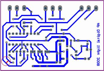

Ma nem mentem suliba mert lebetegedtem így gondoltam hogy bekötöm a potikat és a motorokat a PIC-es motorszabályzóba és beüzemelem de probléma adódott...
Csatolom az összes dokumentációt, amiből építkezhettem.
Az a problémám, hogy 9V-ot adva a kapcsolásra a nem működik, nem forog a motor, igaz, csak 1-et kötöttem be. A kapcsolót hiába állítom, hogy manuális vagy a pic vezérelje, nem forog a motor. Mi lehet a probléma?
(#) doszo válasza Szebence hozzászólására (») Feb 13, 2009 /
Mérd meg tápot a PIC 14 -es lába és 5-ös lába között.
Ha ez jó akkor nézd meg hogy a PIC 4 -es lábán van-e 5V mert ha nincs akkor nem indul a pic.
Ha ezek rendben vannak akkor a a PIC 14, 7,8 as lábhoz tegyél egy ledet , egy 470 ohmos ellenálással a GND -re és nézd meg hogy változik-e a fényereje.
Ha változik , akkor van jel a kimeneten akkor a Q1 Q2 Q3 nál vagy a motoroknál van a probléma.
Ha nem akkor a PIC-ből nem jön ki jel.

Az 5-ös és a 14-es láb között nincs semmi
A 4-es lábon 0,05V van.
(#) pepe33 válasza Szebence hozzászólására (») Feb 13, 2009 /
Akkor vedd ki a PIC-et , gondolom foglalatba tetted.
Nézd meg melegszik-e még 7805.
Ha igen akkor zárlat van valahol.
Addig mig nincs PIC 5 és 14 lába közt meg az 5V addig nem fog menni. És a 4-es lábon is 5v körül kellene lennie.
Ha zárlat van keresd meg és szüntesd meg, ha megszünt szerintem meg kell hogy legyen a táp a PIC lábai közt.
A panelon kövesd végig vezetéseket, a kapcsolási rajz alapján.
Remélhetőleg nem a PIC-en keresztül van valami zárlat ......

Átnéztem a panelt már sokadjára, megint nem találtam rajta semmit, ezért megnézettem laikus családtaggal, aki egyből kiszúrta az ici-pici porszemet a gépezetben... Igen, zárlatos volt
Viszont még mindig nem működik, msot végigcsinálom azokat a lépéseket, amiket doszo írt le.
Addig eljutottam, hogy a PIC 5 és 14. lábán van 4,98V és a 4. lábon is megvan.

Szerk.: Csatolom a képet, ahol a zárlat helyét feltüntettem. Ez az alkatrész felőli oldal!
Még délután észrevettem 1 kétes esetet, megkapartam, de arra márnem emlékszem, hogy hol volt.
6V nem tudom hogy kerülhet oda (4-es lábra) mikor keresztül megy a diódán és 10k ellenáláson.
Elvileg kevesebbnek kéne lennie mint 5 V.
A panelterven nem látni hogy hova mennek vonalak, nézd meg hova vezet az a vonal amivel lezárlatolt. Ha bemegy a PIC be lehet hogy vége van neki.
W1-W2 milyen állásban van ?
Mert ahogy nézem rossz jumperolás esetén a 12V visszakerülhet az 5V -os áramkörbe is.

Mostmár kezdem azt hinni, hogy kinyírtam a PIC-et...
Találtam egy másik hibaforrást is. Photoshoppal összeraktam nyák és az alkatrészrajzot meg bejelöltem a zárlatok helyét és igen a pic benne van...

(#) pepe33 válasza Szebence hozzászólására (») Feb 15, 2009 /
Nem tudok mit mondani , a az általad bejelölt zárlat pont a + és gnd közt van. Lehet kiment a pic de lehet nem, az is lehet hogy a hex ami a weblapon fent volt alapból nem müködöképes.
