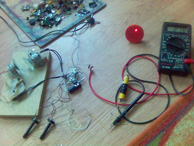

(#) Kovidivi hozzászólása Jún 20, 2007 /
hello!itt van a képen a lézer félkész állapotban.a multiméter 20-22mA közötti értéket mutat.de korai örömöm eltűnt,mivel így is kb. 2perc használat után halvány a lézer.és folyamatosan halványul.tehát ezentúl elemről fog menni! vagy nemtom....

hali.egy lézerrel kevesebb no sebaj.lenne egy kérdésem: ha elemről hajtom,akkor csak akkora lesz a lézerre jutó áram erőssége,amekkorára szüksége van? tehát mindegy hogy milyen elemről (ceruza,stb) hajtom a gombelemek helyett? szüksége van vmi áramkorlátozó szerkezetre a lézernek?vagy hogyan működik ez az "elem vs trafó áramerőssége" dolog?köszi

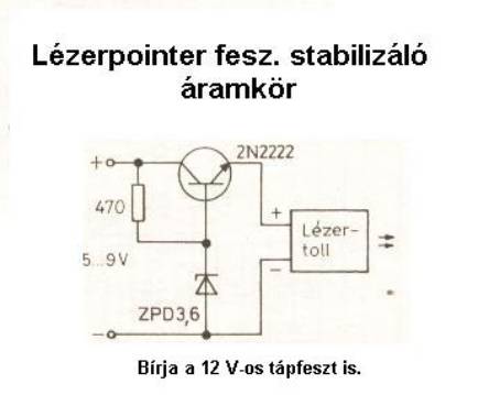

(#) Tomi20 válasza Kovidivi hozzászólására (») Jún 20, 2007 /
építsd meg azt a 2n2222-es kapcsolást, azzal tuti nem nyírod ki! nekem már kb 2 éve megy ezzel az áramkörrel, és egyszer sem nyírtam ki a lézert!!

egyébként most szedtem szét véletlenül az egyik "LÉZERT" és érdekes módon ha leveszem a lencsét,akkor csak egy sima piros led világít.lehet hogy neki sok volt a 22mA???
Egy biztos:ha az utolsó lézerem is tönkremeny valami folytán,veszek hqvideónál normálisat,és egy hozzáértő szakember segítségével beállítjuk a megfelelő áramerősséget... ennyit szenvedni egy ilyen kis projekten...pfff....köszi a segítséget mndenkinek!
