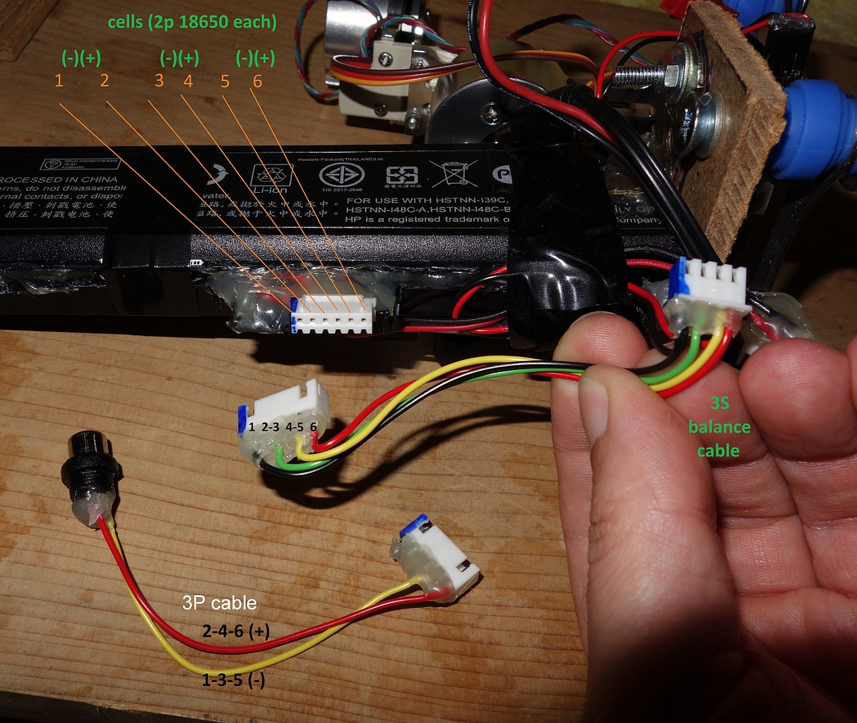

(#) gammabuta hozzászólása Ápr 17, 2015 /
Sok fejtörést okozott nekem, hogyan oldjam meg, hogy a soros pakkjaimat kisebb feszültségről nagyobb amperrel tudjam tölteni.
Most 3S pakkokat használok főleg, de a mezőn egy 5V 3.6Amper kis házi összecsukható napelem panelt használok amivel csak egy-egy cellát tudtam tölteni természetesn 4.2voltos feszültség limitálással.
Most végre megvilágosodtam és ezt megosztanám veltek, hátha másnak is jóljön.
Mellékelek egy képet a megvalósításról, ahol számozva vannak kivezetések a könnyebb megértés véget. (Angolul feliratoztam.)
Már nem kötöm sorba a cellákat, hanem minden cellát külön kivezetek, 3 cellánál a szokásos 4pines balance csatlakozó helyett egy 6pineset vezetek ki, majd egy apa csatlakozón közösítem a sorba kapcsoláshoz sükséges 2-3 és 4-5 vezetéket és erre jön a szokásos 4pines balance vezeték.
Így már meg is van a 3 sorba kötött cellám ami akár balance módban is tölthető.
Másik 6pines apa csatlakozón pedig minden páros kivezetést összekötök meg persze minden páratlant és megkapom a párhuzamosan kapcsolt cellákkal rendelkező akkut.
Természetesen minden párhuzamosítás előtt megmérem a cellafeszültségeket, ha nincs 1 tized voltnál nagyobb különbség csak akkor közösítek, fő a biztonság.
