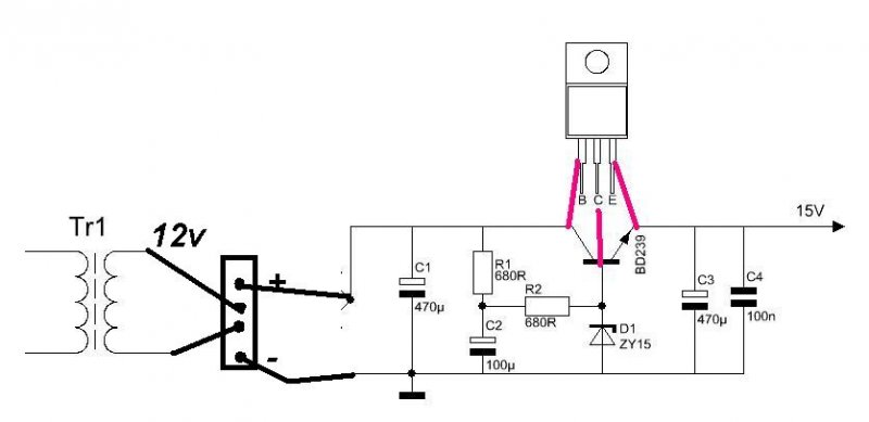

Ismét adódott egy kicsike gondom. Az Lm1036-os hangszínszabályzóhoz készítettem egy tápegységet az általatok közzétett kapcsolásból. A gondom vele hogy a kapcsolást megépítettem de az egyenirányítónál grezt használtam amit egy monitorból szedtem ki . A trafó az egy 120w-os 0,12,24 volt-ot ad le a 24V-ot az 7294-es erősítő meghajtására használnám a 12v-os kimenetett pedig a hangszínszabályzóra. A tápegység 12,77V-ot ad le a grezt után , a kapcsolás kimenetén pedig 17,6 V-t jön ki . De a dióda pillanatok allat felmelegszik terhelés nélkül is ! Mi lehet a gond vele? Viszont ptóbáltam adapterrel Egyenirányítást kihagyva úgy jónak tünt (nem volt melegedés). A csatolt rajzot átalakítottam ahogy bevan kötve az alkatrészek nálam köszönöm a segítséget.
A tranzisztorod hogy van bekotve? (A rajzodon a bce irany, nem tul jo, a B-C lab fel van cserelve)
BC 239 Ugy ahogyan a csatolt rajzon van pirossal jelölve . (akkor az nem jó így ezek szerint?) Légyszi kijavítanád a rajzon a helyes bekötésre? sajnos nem sokat értek a tranzisztorok bekötéshez.
Köszönöm már megoldottam,a tanácsod alapján. igaz megnéztem az adatlapját a BD239-nek és igazad volt fordítva kötöttem be.
