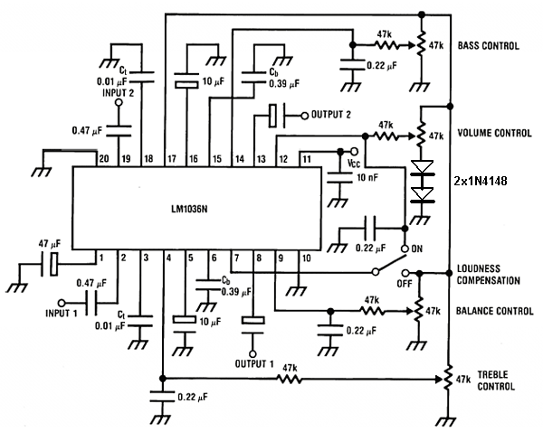

![]() Az a problémám, hogy ami alapján az LM1036-os fokozatot építettem nem egyezik lábkiosztásban az általatok tárgyalt kapcsolással (szerintem). Mert ugye az NE5532-től megy egy vezető a 17-es láb felé és egy 10k -s ellenállással kapcsolódik hozzá. De az én verziómnál a 17es láb megy a potikhoz... Na most akkor mi van, hova kössek mit és hogyan?
A 78L05 lemaradt. Arról mennének a potik, az LM1036 17. lábáról pedig jönne a műveleti erősítőnek a fél tápfesz.
Ezt a féltépfeszes beállítást egyáltalán nem értem, el tudnád majd magyarázni nekem ha ráérsz? esetleg ha holnap írod le vagy privátba, nekem úgy is jó, de nagyon érdekel, hogy hogy is lesz elég egy pozitív oldal a műveletinek meg az IC-nek a földfüggetlen táp helyett
![]() Top oldali szerelvénynek jelöltem a módosításokat és kötéseket. De még Eeeeeelvileg(????) most már jó
A féltápfesz és a test között van a műveleti erősítő negatív tápja, a féltápfesz és a +12V között pedig a pozitív. Az LM1036 nem igényel szimmetrikus tápot.

Ezzel felvetődik nekem még néhány kérdés. Lehet hülyeség de mégis. 1. c2-7-29-30 az milyen típus?(RM??) Csak mert gáz ha legyártjuk a nyákot és nem megy bele amit beletennék ![]() Ja meg egy olyan dolog, hogy passzív bemenetválasztót terveztem építeni még mellé, a lényeg, hogy azon a hangerő szabályozó poti LIN vagy LOG?
Azok kis kerámia kondik. 22 pF!!!
De minden alkatrész méretet meg tudsz mérni pontosan a sprintlayout-ban ![]() Szabályzó potik lineárisak. Javaslom, hogy az NE5532 táp lába közelébe tegyél egy 10-100 nF kerámia kondit ez még az én tervemről hiányzik. R2-R7 az nálam egy 47k sztereó poti. Így 0-2,5x között tudom állítani az előerősítést. Értékek ez alapján: http://www.hobbielektronika.hu/forum/files/55/5577a52635d5fe8d98d15...57.jpg Figyelj rá, hogy a két dióda sincs még a tervemen a hangerőszalyzón. Az én a vezetékbe építettem. Mindját adok képet is.

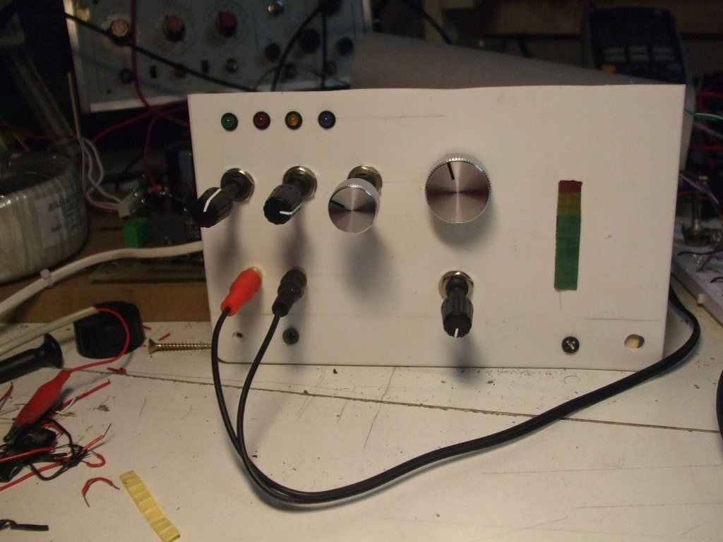

Két kép a jelenlegi állapotról.
ájájáj

Segítséget kérnék tőletek. Megépítettem a hangszínszabályzó és olyan probléma van vele, hogy a kimenete veszettül búg és az ic is melegszik. Van ötlete valakinek mi lehet a gond?
Szia! A tápját mivel szűröd? A melegedés bizonyos határig normális kb. 0,6W-ot fűt.
Csak sima 12v-ról megy. hang semmi nem jön ki rajta csak a búgás. számítógépről hajtom. Egyébként ezt csináltam meg.
